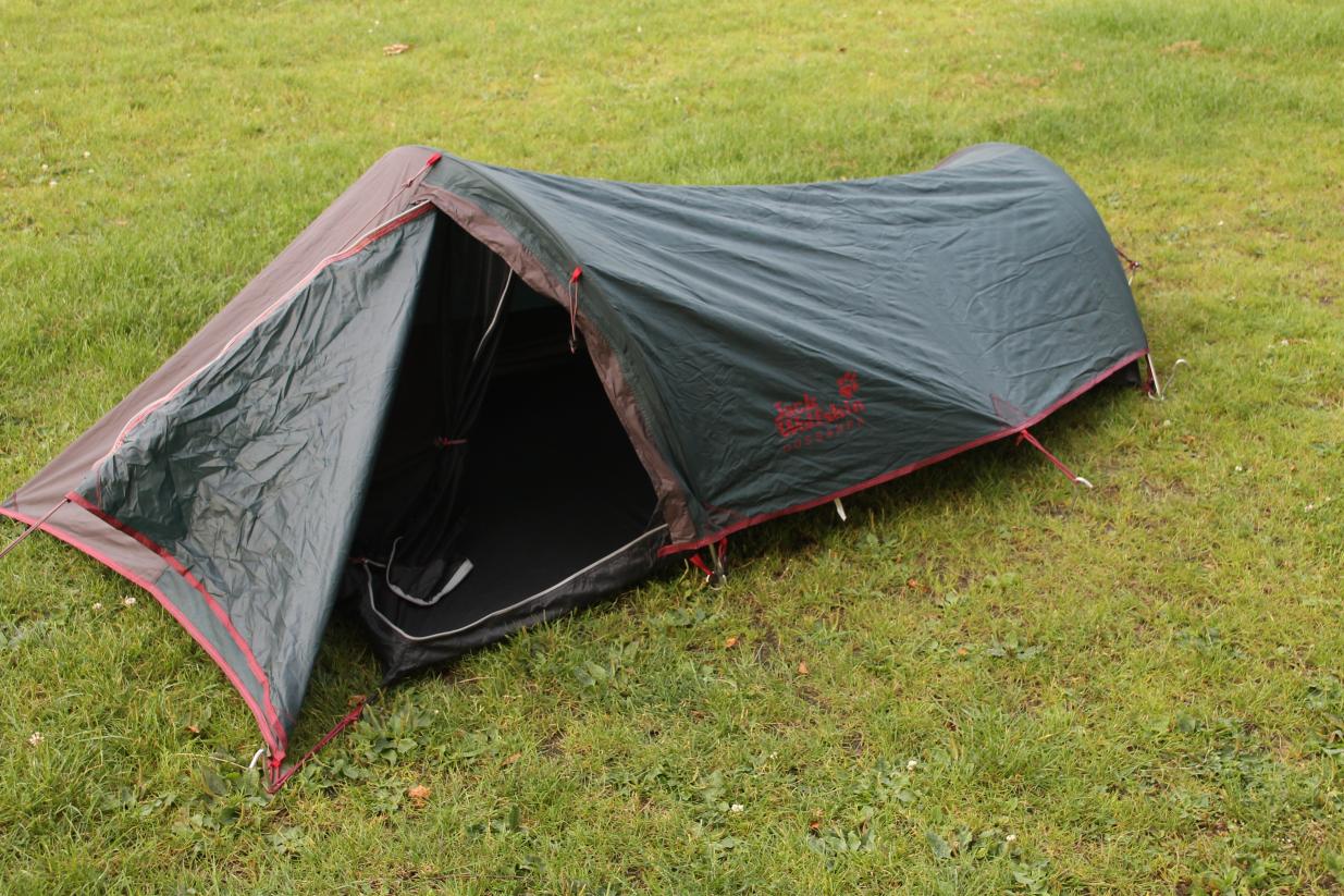

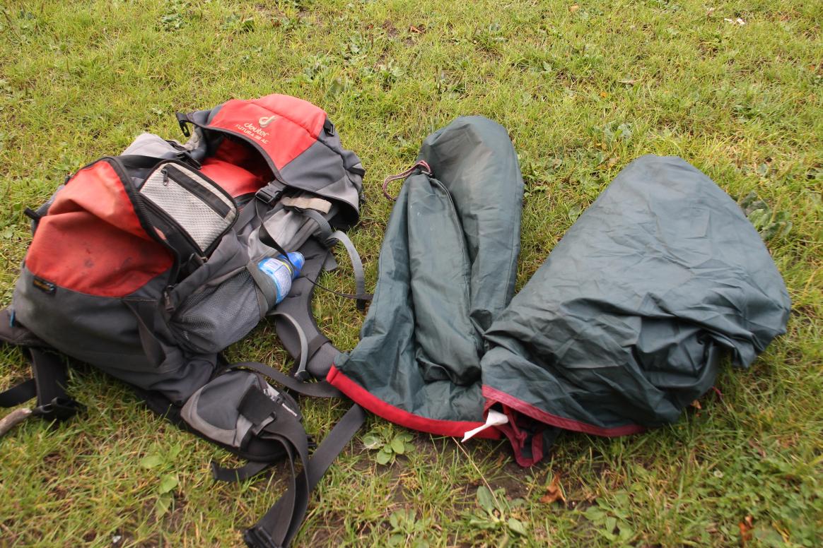

Wat hebben jullie in je BOB, een tent of en tarp, en waarom?
Ik heb op dit moment een eenpersoons tent.
Ik heb voor een tent gekozen omdat je dan helemaal uit de elementen zit, en omdat je geen last hebt van muggen etc.
Zit er wel over te denken een nieuwe tent te kopen, de huidige is 4,3 kilo.
