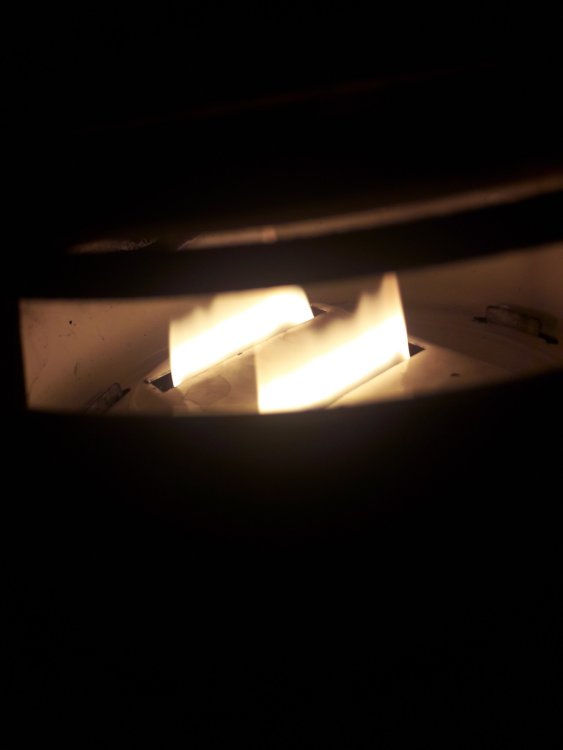

Albert1249 Geplaatst: 31 januari 2023 Geplaatst: 31 januari 2023 Ik zie dat je je kijkglaasje mist in het stel. Dit is wel noodzakelijk om te monteren. De stellen zijn zo geconstrueerd dat de rookgasafvoer precies berekend is bij een precies passende pan op de pandrager. Dan is de vlamhoogte goed af te stellen ( maximaal) zonder walmen. De 1 2 of 3-pitter is dus puur om de warmtebron aan te passen aan de pangrootte: 1-pitter steelpannetje, 3-pitter grote braadpan/ koekenpan. Je had ook nog een 4 pitter; vroeger hadden ze grote gezinnen en werd er bv water voor de (af) was of zelfs badwater voor in de teil mee gemaakt. Als je het kijkglaasje monteert en de precies passende pan gebruikt kun je vrij hoog komen met je vlam zonder walmen. Deze vlamhoogte moet je wel kunnen halen... Quote
