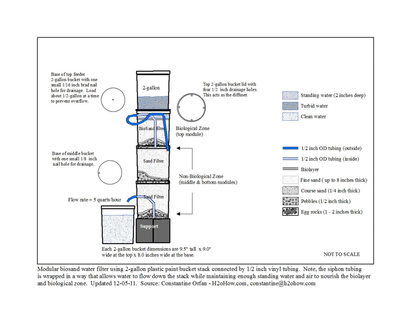

Richa Geplaatst: 28 oktober 2012 Geplaatst: 28 oktober 2012 In uiterste nood kun je ook op een bushkraft manier water uit de natuur winnen. Het zal geen liters opleveren, maar het is een handigheid die ik jullie niet wil onthouden. Benodigdheden: - Een emmer of bakje - Een doorzichtig plastic zeil - Een steen - Iets om een gat mee te graven Een tekeningetje zou het beste zijn, maar ik ga proberen het uit te leggen. 1. Graaf een gat in de grond (groter dan de emmer) 2. Gooi er flink wat bladeren en onkruid in. 3. Ze de emmer in het midden van de bladeren 4 Span het zeil over het gat heen, leg het rondom vast met hout en stenen. 5 Als laatste leg je een steen in het midden van het zeil, zodat het zeil daar naar beneden ingedeukt wordt. De bladeren en het onkruid verliezen hun vocht, dat verdampt tegen de onderkant van het plastic zeil aan. Het water druppelt vanzelf naar het middelpunt van het zeil (daar waar de steen er bovenop ligt) rechtstreeks in de emmer. Ik heb het nog niet geprobeerd, maar dat ga ik wel doen, ben benieuwd. Heeft iemand hier ervaring mee of ideeén over? Een soort bushkraft destilatie systeem zeg maar. Je hebt wel wat geduld en een redelijke temperatuur nodig. Toch nog een duidelijk plaatje bij gevonden: http://static.ddmcdn.com/gif/jungle-survival-4.jpg Quote
