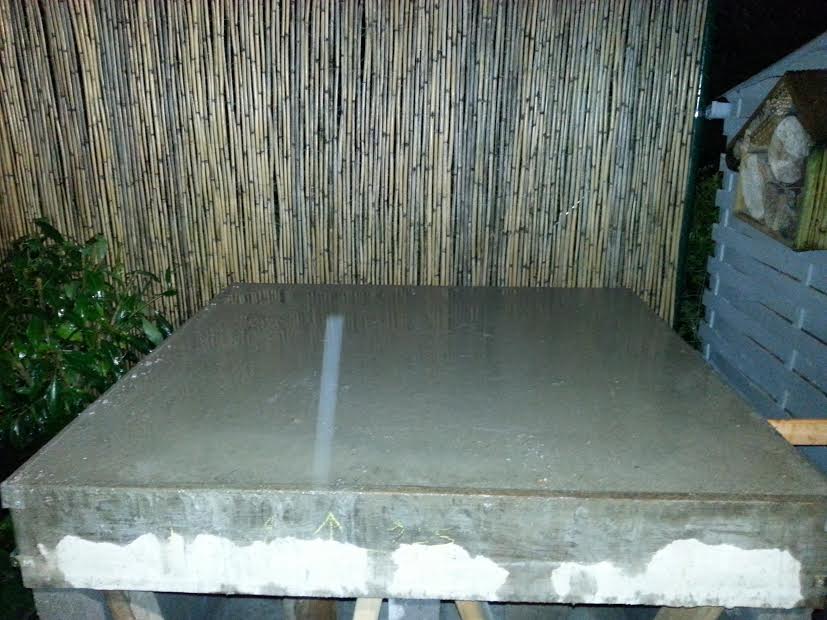

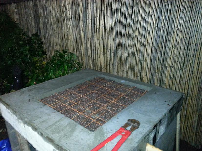

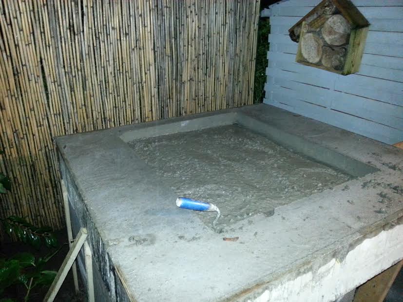

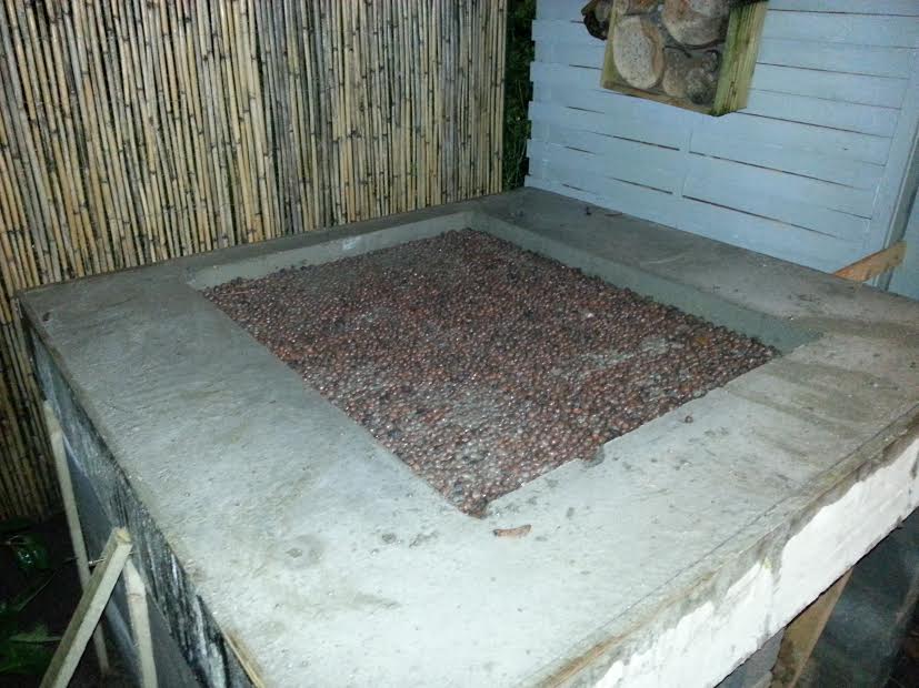

Gast tom666 Geplaatst: 3 november 2014 Geplaatst: 3 november 2014 Mijn as veeg ik er uit rechtstreeks in een blik...geen asbakjes ed aan mn oven. De plaat is zo dik omdat de verschillende lagen samen ong die dikte vormen die ik nu heb. Ga je dunner verlies je sterkte en isolatie...het is de bedoeling zo lang mogelijk de warmte in de oven te houden. Verder vandaag na het werk in de gietende regen de laatse lagen afgewerkt. Dik 50 liter argex bollekes gemeng met goed wat cement en rijnzand en kappen maar... Daar boven weer stuk betonnet en de laatste 5 cm afsluiten mat gewone beton. Nu is plateau een mooi vlak. Zaterdag ga ik de vuurvaste stenen halen (en tis just - 20% ) ..heb er zo een 150 nodig dus aan 1,97 euro per stuk is dat het duurste van de oven..maar nodig... Hier volgen fotos van afgewerkte plateau Quote

Gast ghostwhiper Geplaatst: 3 november 2014 Geplaatst: 3 november 2014 Vergeet niet het drogende beton nat te houden de eerste week om scheuren tegen te gaan. Gewoon goed de sproeier er op zetten. Ziet er al goed uit. Quote

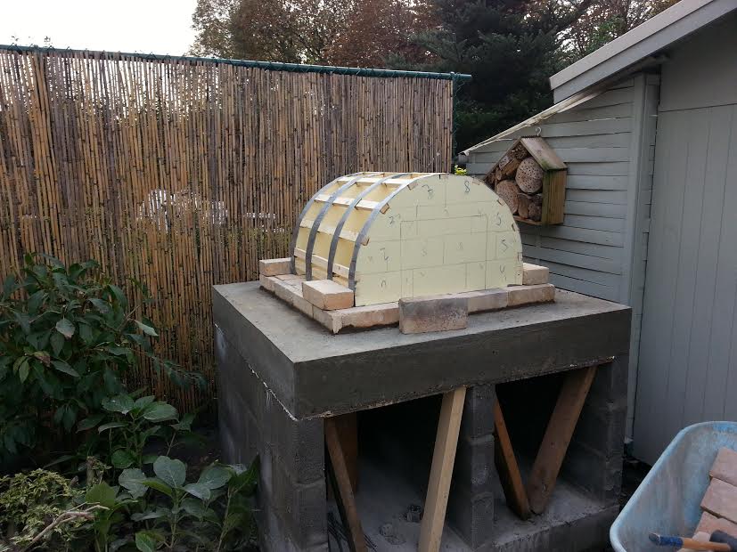

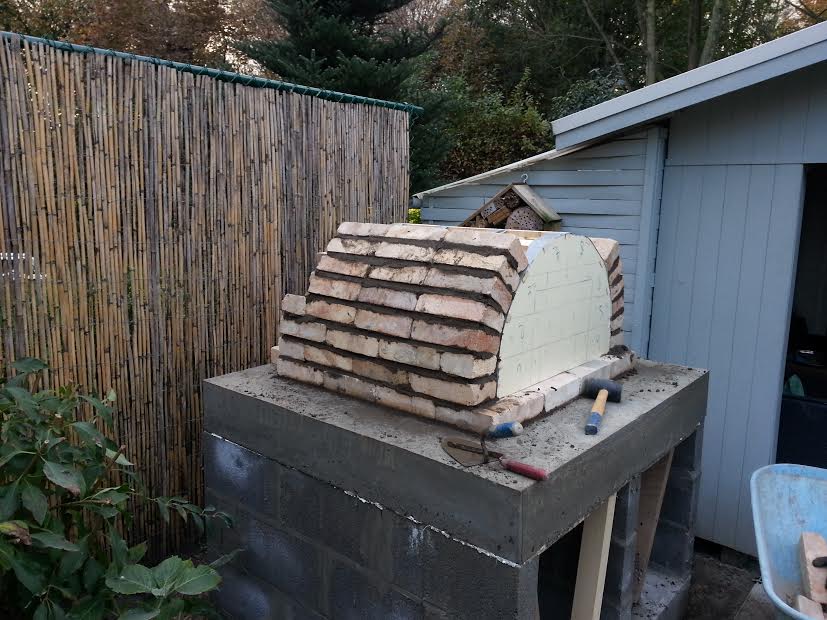

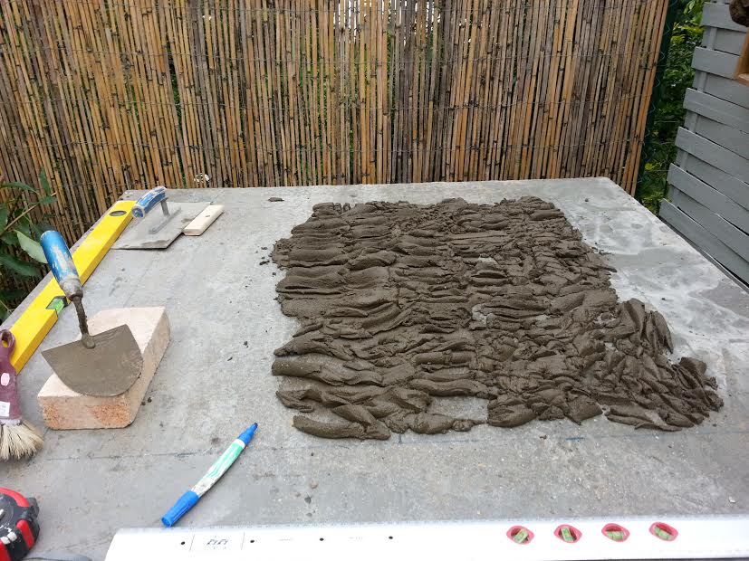

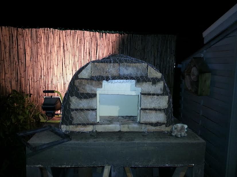

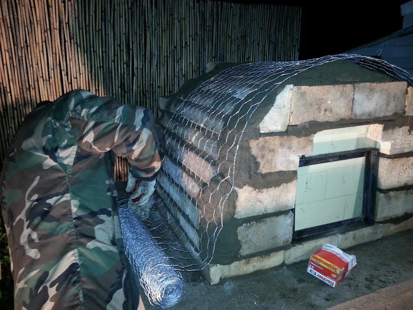

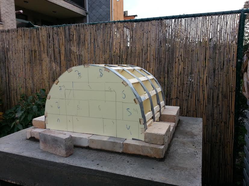

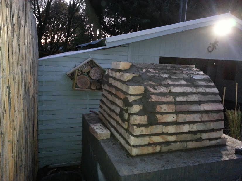

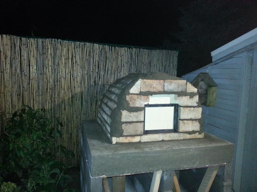

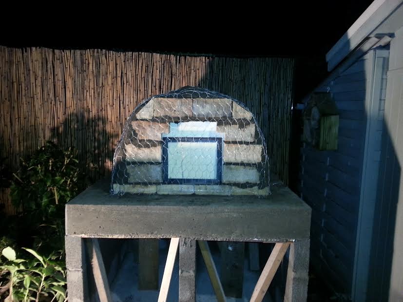

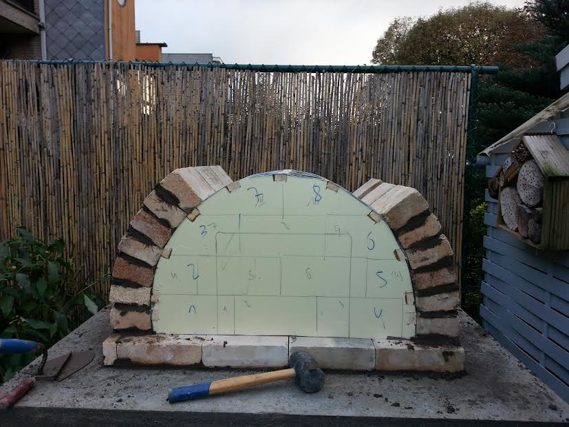

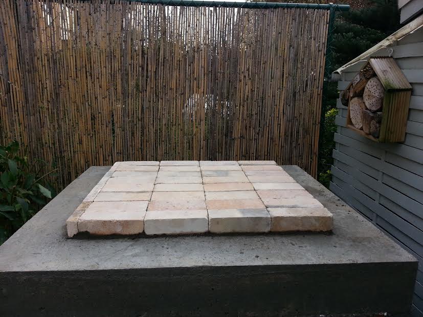

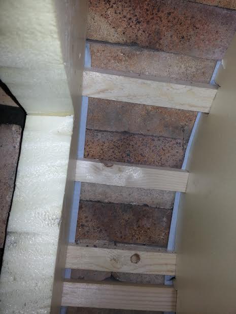

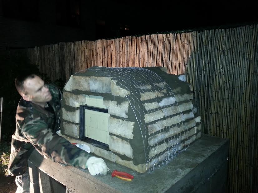

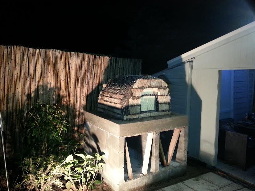

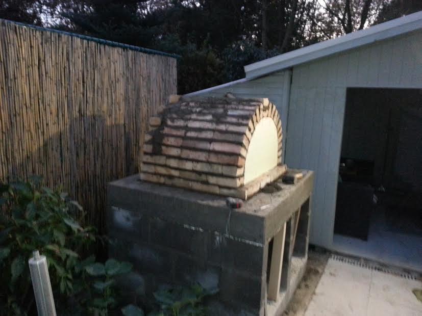

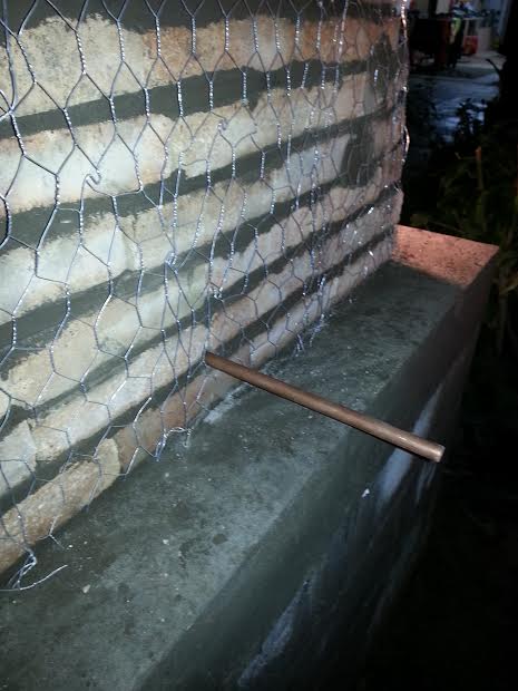

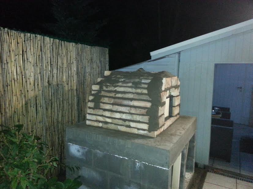

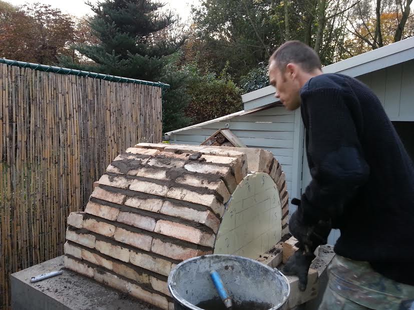

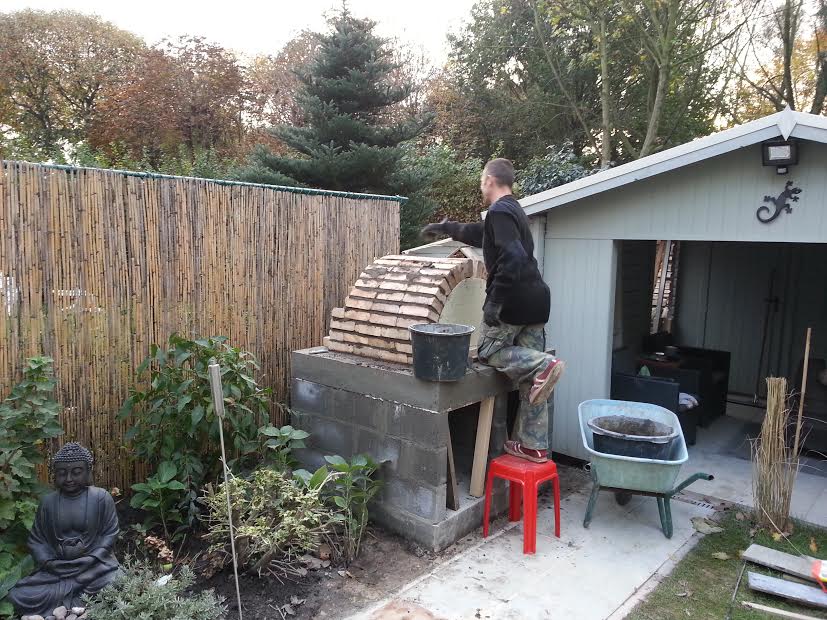

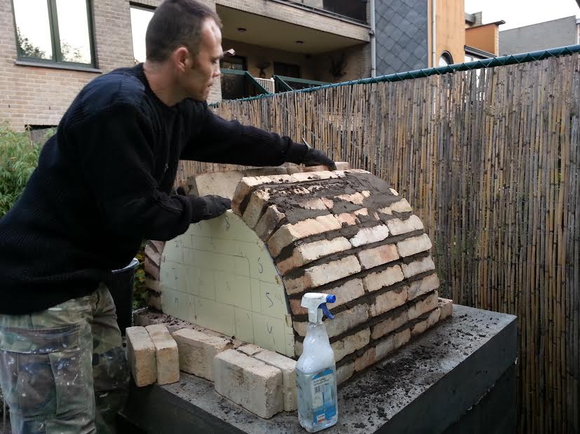

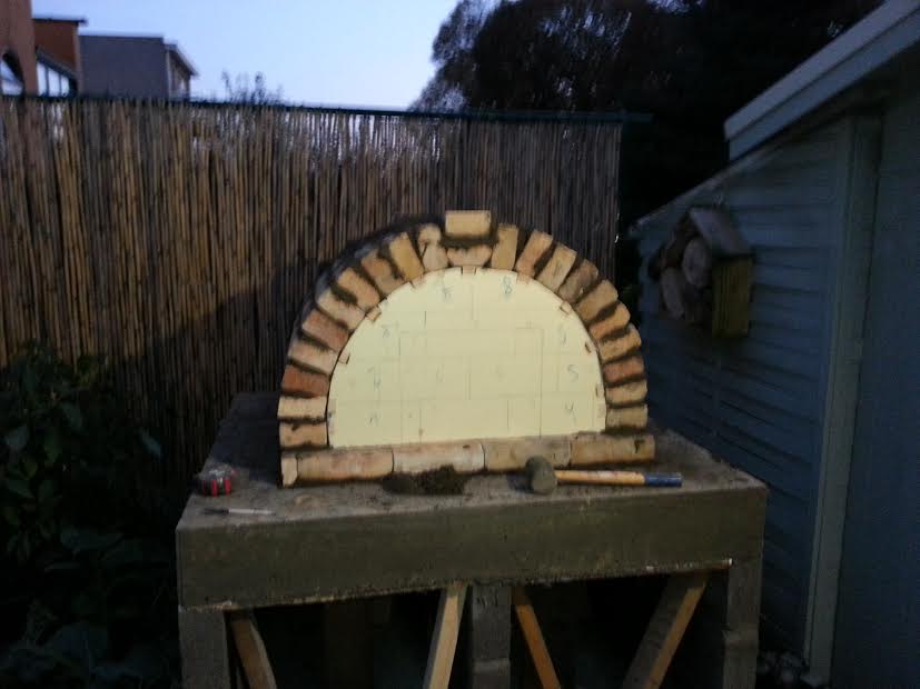

Gast tom666 Geplaatst: 5 november 2014 Geplaatst: 5 november 2014 Helaaaa Voor post 500 heb ik vandaag de koepel gemetst...just gedaan dus een goede 10 u gewerkt eraan... Ziet er nu beetje ruw uit maar morgen komt de eerste bezetlaag ertegen. Zoals je ziet op de fotos eerst de ovenvloer gelegd en vastgezet met mortel ( Alles is gemetst met vuurvaste mortel natuurlijk) Op een der laatste fotos zie je een smal pijpje naar buiten komen...Das gewoon kleine luchttoevoer voor het vuur...moet echt niet meer zijn. Het kippegaas is ook reeds gespannen om morgen de bezetting te doen. Zaterdag wordt de afwerkmuur vooraan gemetst.. In het gat vooraan komt nog een steen bovenaan maar moet daar eerst een steun in metaal voor maken morgen. Op de voorlaatste foto zie je een glimp van de binnenkant en het ziet er zeer goed uit... Na de eerste bezetlaag zal de oven er een pak anders gaan uitzien. Nadien komt er brandvrij isolerend deken rond en weer bezetlaag met afwerklaag... Hard werk maar resultaat begint zich al een beetje te laten zien................. Quote
Gast tom666 Geplaatst: 5 november 2014 Geplaatst: 5 november 2014 Zo dit is het dan voor vandaag... Quote
Rataplan Geplaatst: 5 november 2014 Geplaatst: 5 november 2014 Ziet er goed uit @tom666 mijn complimenten en ik ben benieuwd naar het eindresultaat, dus volg dit draadje zeker. Quote
Flos Geplaatst: 5 november 2014 Geplaatst: 5 november 2014 Mooi werk . Had je voldoende aan 2 zakken vuurvaste cement? En 26 € per zak is goedkoop ik heb 2€ meer betaald . Quote
Gast tom666 Geplaatst: 5 november 2014 Geplaatst: 5 november 2014 @Geert ik heb er 3 nodig gehad en heb 25,2 euro betaald dus valt best mee. Morgen ga ik bovenop de vuurvaste stenen bezetten met mortel en gebluste kalk...zou redelijk goed tegen de temperatuur moeten kunnen... Quote
verkenner Geplaatst: 5 november 2014 Geplaatst: 5 november 2014 In die mortel kun je nog vermiculiet korrels doen,brand niet en houd de warmte lang vast. Quote
