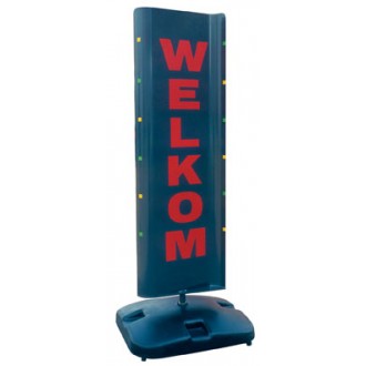

Gast Geplaatst: 22 oktober 2014 Geplaatst: 22 oktober 2014 Nu mijn vraag . Zijn er mensen met enige ervaring in windmolens met verticale as. Wat heb ik fout gedaan ? Hoe kan ik het oplossen? Mvg Geert Hoe draait ie als je hem met de hand rond draait ? En dan bedoel ik hoeveel kracht moet je gebruiken. Ik kan mij zo voorstellen dat a) je snaar te strak staat b) de overbrenging qua kracht te zwaar is c) lagers strak lopen d) molen is te klein. Ik kijk altijd met verbazing naar die reklamedingen die dan hard rond draaien en dan ben ik al een windmolen er mee aan het bouwen (in m'n hoofd). Een savonius windmolen principe is voor een woonhuis veel handiger dan een molen met wieken. Heb je hier iets aan ? Quote

Flos Geplaatst: 22 oktober 2014 Auteur Geplaatst: 22 oktober 2014 Hoe draait ie als je hem met de hand rond draait ? En dan bedoel ik hoeveel kracht moet je gebruiken. Ik kan mij zo voorstellen dat a) je snaar te strak staat b) de overbrenging qua kracht te zwaar is c) lagers strak lopen d) molen is te klein. Ik kijk altijd met verbazing naar die reklamedingen die dan hard rond draaien en dan ben ik al een windmolen er mee aan het bouwen (in m'n hoofd). Een savonius windmolen principe is voor een woonhuis veel handiger dan een molen met wieken. Heb je hier iets aan ? De link is in het engels en dat ben ik niet machtig . Ik heb wel een paar tekeningen en foto's bekeken . Onderandere een tekening waarvan de wieken elkaar niet raken waar in principe de wind door kan . Misschien is dat de oplossing . Ook een foto van een vleugel die lijkt op die van mij . Gemaakt uit olie vaten maar in twee delen die geschrankt zijn ( half om half ) . Ik heb er drie wieken aan gezet met het idee dat die meer wind nemen dan twee . Als ik er met de hand aan draai (met de kracht waar mee je een deur met geweld open doet ) draait hij 4 a 5 toeren dat is weinig volgens mij . Ik heb de V snaar al eens ontspannen maar ook dan draait hij niet . Of de molen draait en de overbrenging niet . En valt de snaar er na een tijd van af . @ghostwhiper is het mogelijk daar een tekening ( schets ) van te maken ? Pertoman ook ik ben op het idee gekomen van die rond draaiende reclameborden . @doom in jou link zijn de meeste windmolens met horizontale as . In Belgische ( vlaanderen ) is daar een bouwvergunning voor vereist en dat ben ik niet van plan aan te vragen . Quote
Gast ghostwhiper Geplaatst: 22 oktober 2014 Geplaatst: 22 oktober 2014 Zie de illustratie rechts bovenin bij deze afbeelding dan wordt het wel duidelijk. Quote

Gast Geplaatst: 23 oktober 2014 Geplaatst: 23 oktober 2014 Die Geert, heeft wat opgerakelt. Nooit gedacht dat een vlak reklamebord type windturbine beter zou werken. Maar het klinkt wel logish. Enige wat ik dan niet snap is dat er her en der wel van die dingen (ontwerp geert) staan en draaien. Op mp worden ze zelfs ook aangeboden (home made). Je moet dus eigenlijk eerst een "trechter" maken die de wind naar de juiste kant voerd. Ik denk dat het voor Geert het makkelijkste is om het vlakke vleugel idee te proberen a la reklamebord. Dan kan die mooie basis behouden blijven. Het idee van twee magneten en een zwevende as wil ik ook wel zien en als het werk als de donder patent op aanvragen. Ik vermoed echter dat het niet gaat werken. Groot nadeel van een verticale as is dat het gewicht tegen gaat werken. Het totale gewicht van het draaiende dukt veel meer op een lager dan met een horizontale as. Even daar gelaten dat je geen heel specifieke lagers en as constructie gaat maken. Tip: via die link naar aliexpress wel veel aanbiedingen gezien van losse vleugels voor niet veel geld. Quote
