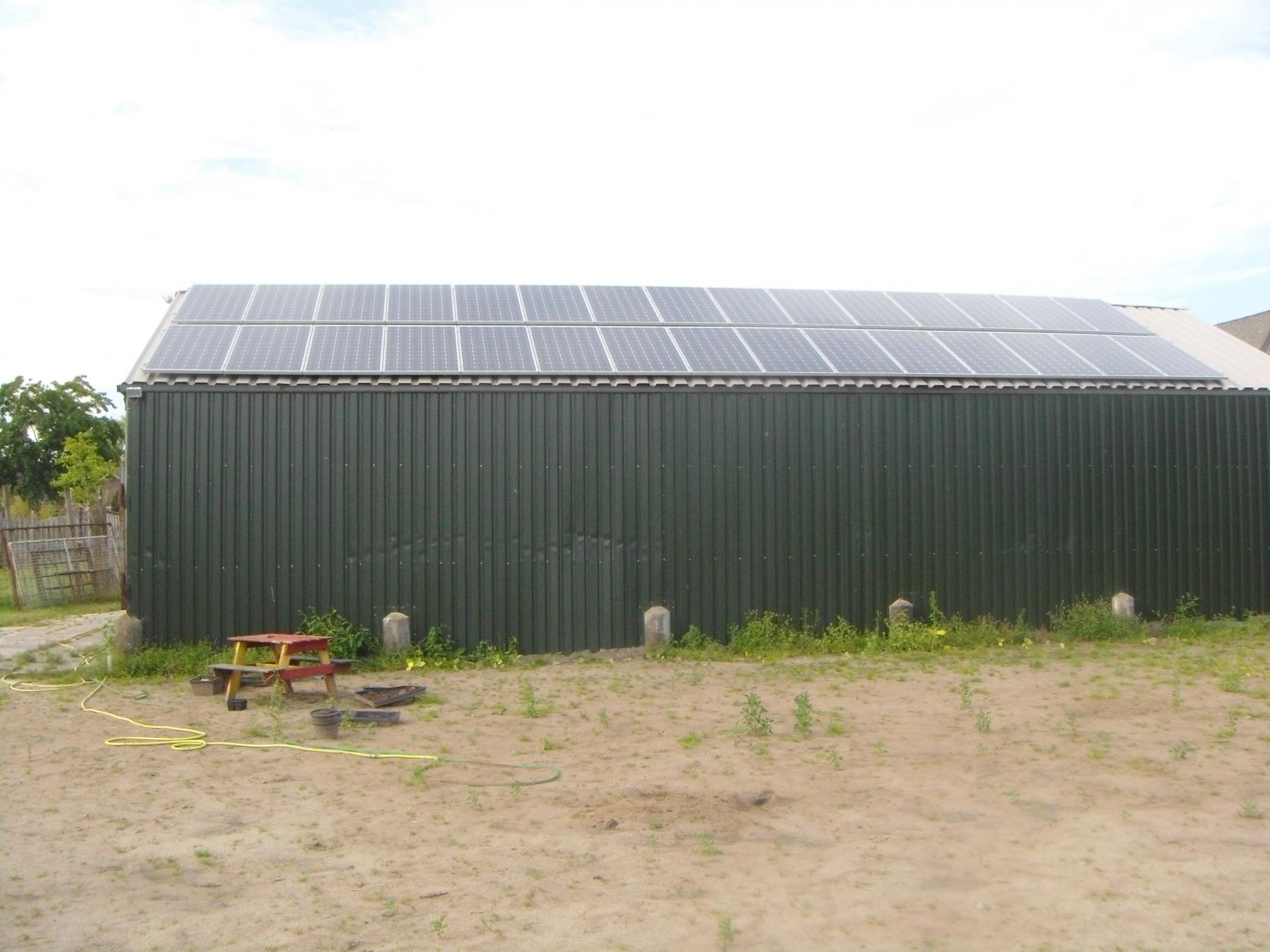

hobbyboerin Geplaatst: 30 oktober 2012 Geplaatst: 30 oktober 2012 ik vindt het wel nuttige deze heb ik liggen:D jol 1 Quote
Heppiepreppie Geplaatst: 30 oktober 2012 Auteur Geplaatst: 30 oktober 2012 nice, dat zou ik ook wel willen, maar ben tegelijkertijd ook bang dat het als een rode lap op een stier werkt.. Quote
