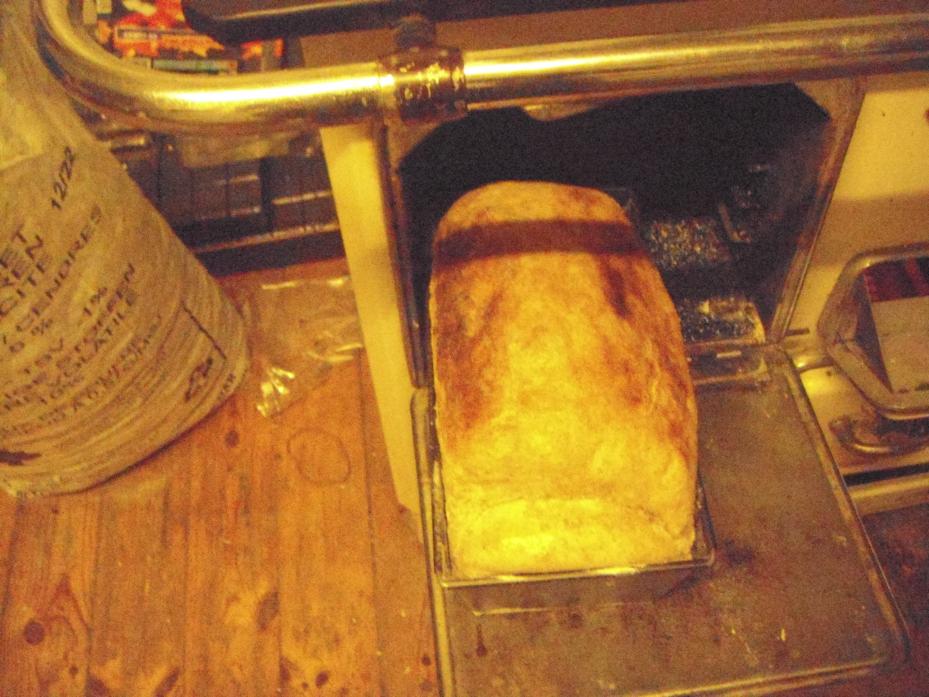

Aeron Geplaatst: 9 augustus 2012 Share Geplaatst: 9 augustus 2012 Hier hebben we (eigenlijk was het enkel Robbie) het ook geprobeerd volgens de methode die Rebe voorstelde. We hebben gewoon een standaard pak broodmix van Koopmans gebruikt. We hebben in plaats van roomboter echter olijfolie gebruikt om een shtf situatie beter na te bootsen. We hebben stappen uit de video gevolgt maar in plaats van punaises een ketting onder de pan gelegt zodat de pan minder beweegt. Na de 3.5 uur was het brood klaar en hebben we allemaal een stukje gehad. Het brood zag er goed uit en smaakte ook heerlijk. Hier een paar foto's: Quote Link naar reactie Share on other sites More sharing options...
