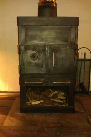

Diamantje Geplaatst: 19 november 2012 Share Geplaatst: 19 november 2012 Dat is een mooie aanschaf, een houtkachel. Wij hebben er zelf ook een, een kleintje.. maar goed. We hebben ook een waterketel erbij om water op te koken. Die raad ik je ook aan! Â EDIT: Dit is de houtkachel die wij hebben. 1 Quote Link naar reactie Share on other sites More sharing options...
