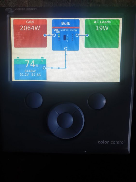

FincaInSpanje Geplaatst: 18 december 2019 Geplaatst: 18 december 2019 Ff snel wat pixies. Alles draait nu op Lithium. 15 panelen Outback 80A mppt laadcontroller Victron omvormer/ lader 5x lithium (max 8 in 19 inch kast) Mooi kleuren paneel, komt nog in kastje. Lastig was ff de firmware update en instellingen op Outback en voor Lithium accu's. Maar dit merk is heel compatibel met vele merken. Fabrikant en type kiezen en hoppa, vamos. 3 Quote
PrepperSjors Geplaatst: 18 december 2019 Geplaatst: 18 december 2019 (aangepast) Die lithium packs zien er echt heel duur uit :o! Op dit moment lever ik nog gewoon terug wat ik teveel heb, maar na 2023 gaat dat veranderen, want dan wordt de afstreepregeling afgebouwd. Tegen die tijd wil ik iets dergelijks als deze heerschap heeft gebouwd in mijn woning hebben: https://secondlifestorage.com/showthread.php?tid=823 18 december 2019 aangepast door PrepperSjors Quote
Arie Geplaatst: 18 december 2019 Geplaatst: 18 december 2019 (aangepast) Me eerste post op dit forum. Gaaf die accu’s ,ga je de outback nog wisselen tzt of heb je geen interesse om je solar op het scherm te krijgen. Het is mischien wel mogenlijk om iets van info te zien alleen niet zo uitgebreid als Victron het origineel heeft, je kan in je instellingen menu (heeft dc systeem) aan zetten. ik kan dat wel maar ik heb een meet shunt tussen omvormer en accu’s zitten. Mischien dat de shunt in je accu’s via de can bus ook die info geeft aan ccgx 18 december 2019 aangepast door Arie 1 Quote
FincaInSpanje Geplaatst: 18 december 2019 Geplaatst: 18 december 2019 @PrepperSjors, op dit moment kost een lithium pack van 2.4kw rond de 1100€, maar komend jaar gaan de prijzen verder dalen. Het lijkt veel geld maar stel je bent off the grid voor 5000€ en het systeem gaat 10 jaar minimaal mee. Dan is je elektriciteit rekening 500€ per jaar. @Arie, ik hou het even bij de Outback en ik heb er nog één reserve liggen. De studer was niet compatible met lithium dus ik hem vooralsnog één Victron aangesloten. De komende drie maanden kijk ik het even aan of mijn accubank voldoende is, maar dat denk ik wel. Anders koop ik er nog een lithium accu bij. In de zomer zal het op zeker voldoende zijn dus de winter is een mooie test. Quote
