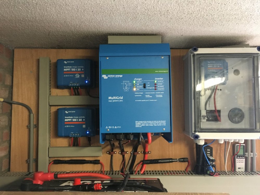

  3. Me eerste post op dit forum. Gaaf die accu’s ,ga je de outback nog wisselen tzt of heb je geen interesse om je solar op het scherm te krijgen. Het is mischien wel mogenlijk om iets van info te zien alleen niet zo uitgebreid als Victron het origineel heeft, je kan in je instellingen menu (heeft dc systeem) aan zetten. ik kan dat wel maar ik heb een meet shunt tussen omvormer en accu’s zitten. Mischien dat de shunt in je accu’s via de can bus ook die info geeft aan ccgx
