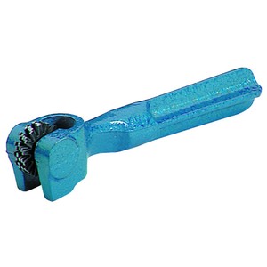

wiskers Geplaatst: 14 januari 2015 Geplaatst: 14 januari 2015 @Jorisb met welk metaal is het steentje volgelopen? Met staal loopt een wetsteen niet zo snel vol, vandaar.. Een volgelopen slijpsteentje is wel te ruwen, maar hangt af van het steentje zelf (grootte en vorm) .. Machineslijpstenen worden ook wel vlakgemaakt en geruwd met een handdresser... Er zijn er ook voor statische steentjes.. Quote
