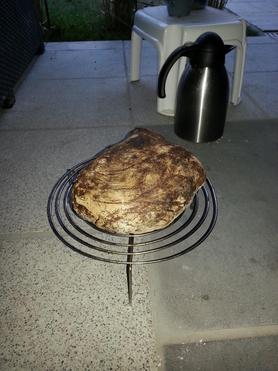

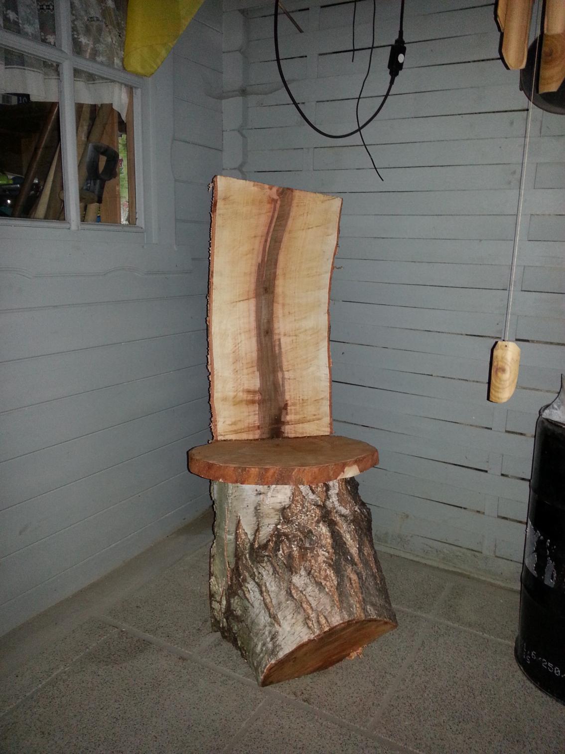

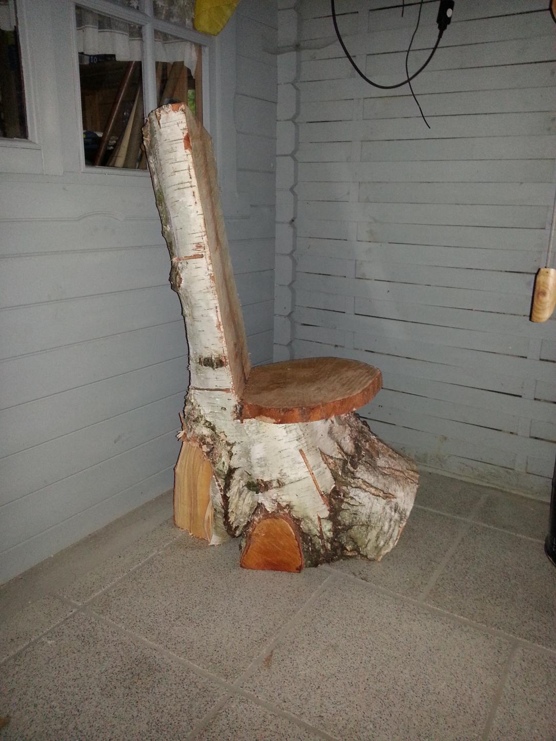

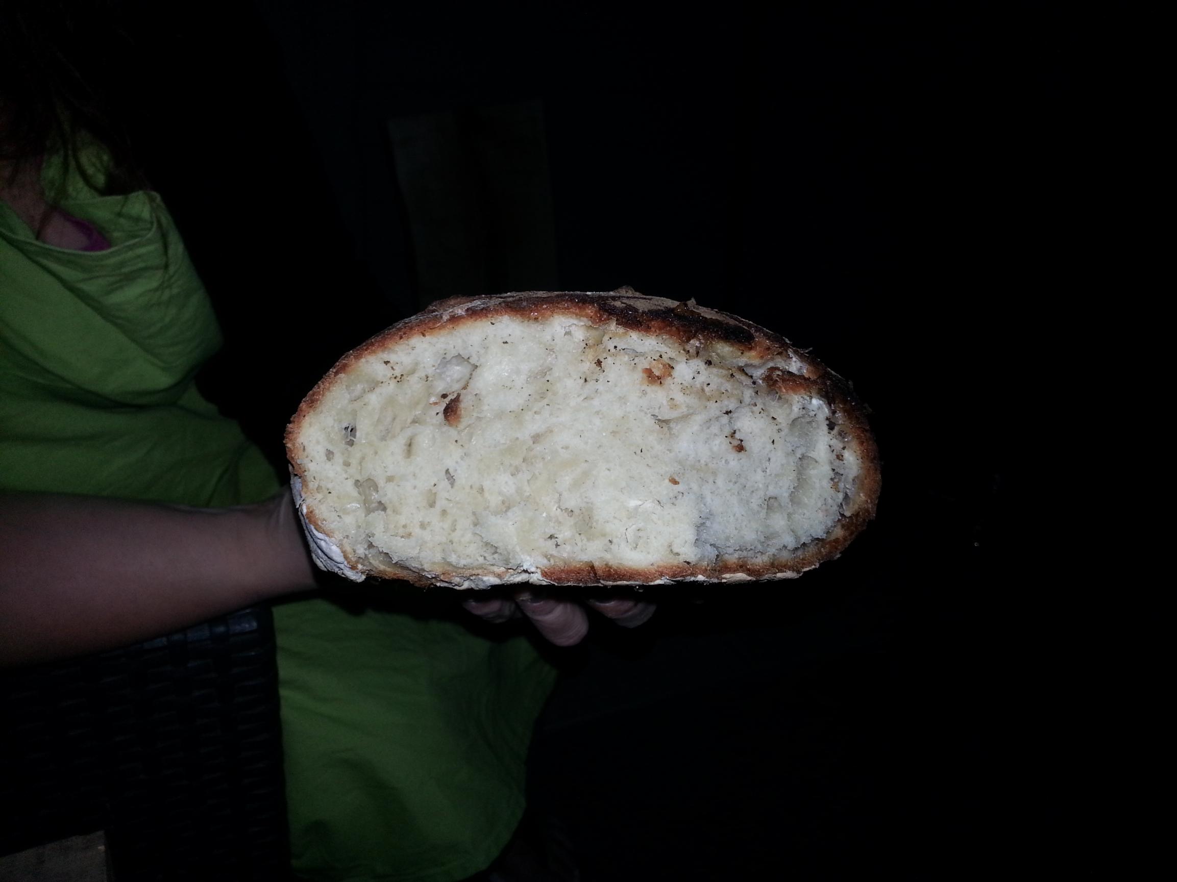

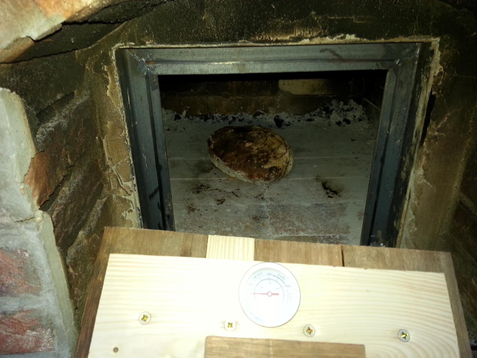

Gast tom666 Geplaatst: 11 november 2014 Geplaatst: 11 november 2014 Bon....De oven was dus deze namiddag aan het opwarmen...ik heb deze zo een dikke 5 uur gestookt..Blokken hout in fijnere stukken gehakt en zo op temperatuur gehouden. Dan was het tijd om eens een broodje te bakken. Wel ...HET IS EEN LEKKE BROODJE Terwijl mn oven aan het warmen was moet een mens iets doen... Dus hebben we maar een stoel gemaakt uit een stuk berk van een boom die we gisteren hebben omgezaagd. Samen met de swa kwamen we op het volgende uit... Het zit echt comfortabel en het ziet er zeker authentiek uit... Quote
Flos Geplaatst: 11 november 2014 Geplaatst: 11 november 2014 Nu het recept van de deeg de baktijd temperatuur en vochtigheid melden @tom666 Quote
lewieke Geplaatst: 11 november 2014 Geplaatst: 11 november 2014 Mooi resultaat. En inderdaad, je constructie is sterk genoeg. Met drie betonnen muurtjes kan dat ding wel wat gewicht hebben. Dit betonblok van 39x9x19 heeft een specifieke druksterkte van 10N/mm2, Gigantisch sterk, zeker rekening houdend met het draagvlak dat je hebt, de verankering van de achterwand en het feit dat je bovenplaat alles mooi samenhoudt. Onder de betonplaat heb je volgens mij een bomveilige constructie. Quote
Gast tom666 Geplaatst: 11 november 2014 Geplaatst: 11 november 2014 Temmeratuur..was gissen..mn thermometer is hier nog niet...beetje bloem gestrooit en ze werd bruin dus ...ok Baktijd 25 min....het recept...doet mn vrouw ...ik was niet bij de prep. van het brood...bezig met oven..verslag over recept volgt. Donderdag gaan we zeker de kneder kopen die in de Lidl komt...werkt vlotter... Quote

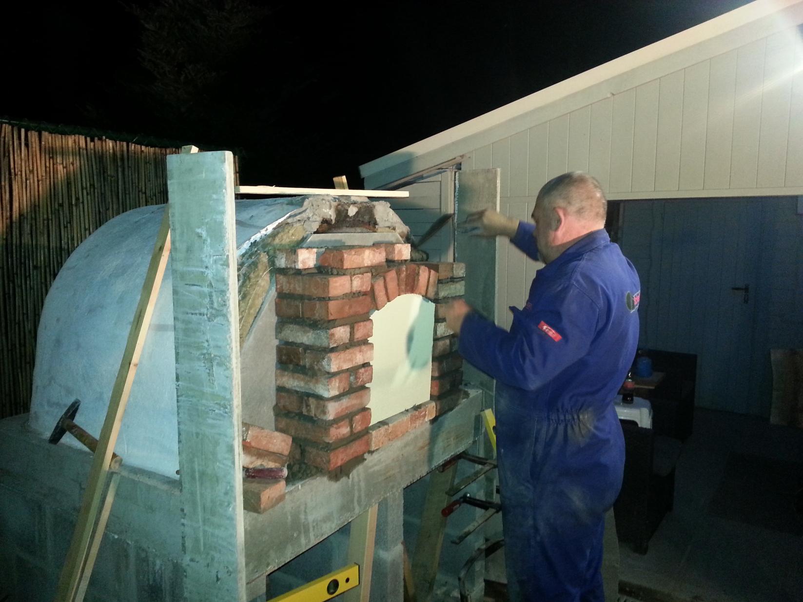

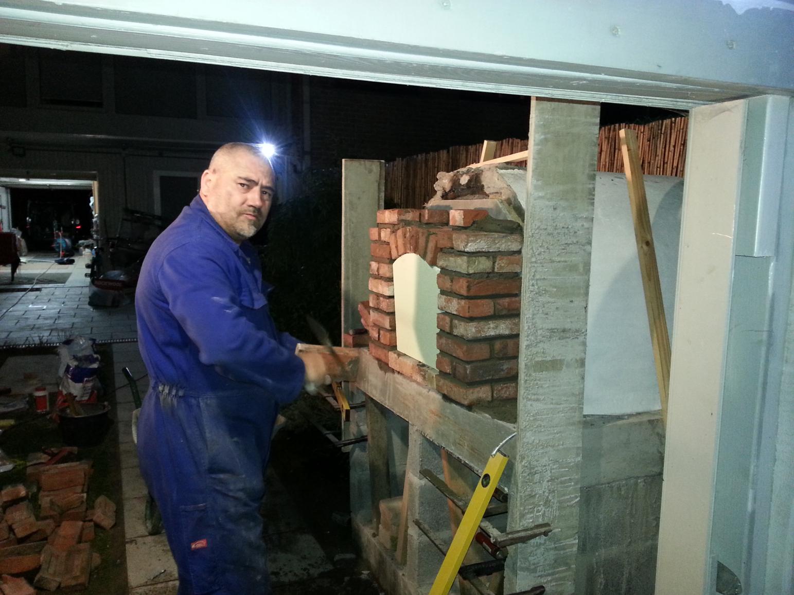

Gast tom666 Geplaatst: 12 november 2014 Geplaatst: 12 november 2014 Shit happens...ook als je als leek een oven bouwt. Ik had voor het laatste deel van de schoorsteen het bezetsel dat ik over had met extra rivierzand gemengd en daar de schoorsteen met opgetrokken...BAD CHOISE Kwam gewoon weer los..alsof er niks tussen zat.. Ok dan moet ge tegen jezelf zeggen...afbreken die handel ..stenen kuisen en opnieuw beginnen... Maar mn maat den Swa is een goede metser dus hij heeft mn muurtje opgetrokken.. Morgen opnieuw voegen en vrijdag deel van de koepel vooraan opnieuw bezetten. Muurtje is anders nu ..als een industriële oven ...ik vind het gewoon top. Tja soms moet ge trots inslikken en zeggen dat een ander het werkelijk beter kan maar daar leer ik dan ook weer van.. Verder verslag volgt. Quote
Flos Geplaatst: 12 november 2014 Geplaatst: 12 november 2014 Ha en ik zie dat de Swa zelfs metselprofielen en een waterpas gebruikt Quote
Gast tom666 Geplaatst: 12 november 2014 Geplaatst: 12 november 2014 @Geert Idd we hebben 2 houten blokjes gemaakt voor de metskoord en 2 planken recht gezet...Hmmm mn muurtje staat precies iets rechter nu:D:D:D..Echt waar...ik kan veel ..echt heel veel maar metsen kan ik niet goed... Quote
