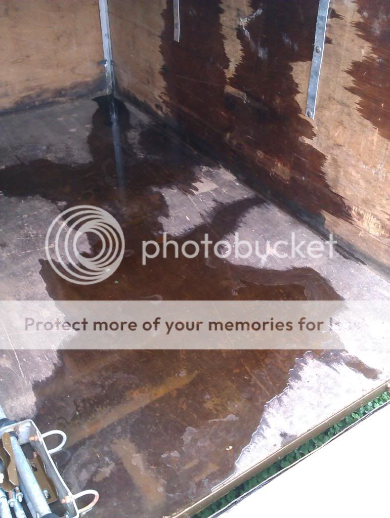

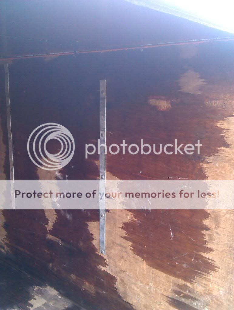

Wonderland Geplaatst: 14 september 2013 Geplaatst: 14 september 2013 Vandaag kwamen wij erachter dat de aanhanger naar binnen toe lekt. Dit betekent dat we de aanhanger moeten drogen en daarna goed moeten afkitten. Quote

popeye Geplaatst: 14 september 2013 Geplaatst: 14 september 2013 Ziet er heftig uit, maar beter dat je er nu achterkomt dan on the run. @Wonderland. Quote
Wonderland Geplaatst: 14 september 2013 Geplaatst: 14 september 2013 @popeye inderdaad, ik was er al een klein beetje bang voor. De aanhanger staat nu onder een zeil en gaat morgen naar een loods waar wij hem verder laten drogen. Als de aanhanger opgedroogd is gaan we weer verder en de foto's volgen nog. Quote

Flos Geplaatst: 14 september 2013 Geplaatst: 14 september 2013 Water dat binnen komt . Verd....... weer extra werk . Maar beter nu of als er al jullie spullen in staan . Ik hoop dat je het kan dicht kitten . Geert Quote

hakin9 Geplaatst: 16 september 2013 Geplaatst: 16 september 2013 mogelijk het dak afsmeren met vloeibaar bitumen? (dan de binnenkant wel met dampdoorlatende verf zodat je het vocht niet opsluit. en wel eerst het hout GOED laten drogen) Quote

Dakhaas Geplaatst: 16 september 2013 Geplaatst: 16 september 2013 mogelijk het dak afsmeren met vloeibaar bitumen? (dan de binnenkant wel met dampdoorlatende verf zodat je het vocht niet opsluit. en wel eerst het hout GOED laten drogen) Hier moet Dakhaas toch ff op reageren hoor... Gebruik alsjeblieft geen vloeibaar bitumen... NOOIT!!! Haal geen dakbedekking bij een bouwmarkt.. ook NOOIT!! Ga ff naar een dakdekkersbedrijf dan krijg je voor minder geld betere kwaliteit.. Echt! Zoek een dakdekker in de buurt die er op een zaterdag ff wat 370K24 ZWART op brandt... Dit is een SBS dakbedekking met een hele grote kleefkracht.. De 3 in de code staat voor SBS als die 3 een 4 is is het een app dakbedekking.. Deze adviseer ik niet!! Prijsindicatie: een volle rol dakbedekking 7m2 kost ong €45,- + iets voor het gas €5,- ofzo en het duurt ong 1 uur om het er op te plakken.. (Bij een dakdekker betaal je gwn per m²) Waar is het dak van gemaakt? Hout? Helemaal kaal halen anders zit de dakbedekking zo goed vast als de verf die er op zit. Ik neem aan dat je niet wil dat je dakbedekking van je dakje waait als je eens 120 of sneller moet;) Je zou voor wat extra zekerheid ook een stukje opdektrim (kraal model)kunnen plaatsen aan de voorkant van je B.O.T. Op de dakbedekking die ik adviseer (370K24 ZWART)zit leislag dit zijn kleine steentjes die bovenop de dakbedekking zijn aangebracht hoofdzakelijk voor uv bescherming omdat SBS dakbedekking niet tegen uv straling kan. Daarom is het belangrijk dat je aan de dakdekker vraagt om de bovenkant van de dakbedekking eens extra te verwarmen zodat de leislag er niet afwaait. Een leislag dakbedekking levert over het algemeen meer bevuiling op.. Dit is op een normaal dak niet wenselijk maar.... Nu komt het.. Op jullie B.O.T. Dakje juist wel!! Dus zet die B.O.T. Lekker onder de bomen.. Wat hakin9 verder zegt over die verf klopt als een bus!! Altijd onthouden! Dat kan jaren schelen... Net als goede ventilatie.. Mvg Dakhaas Quote
Alice Geplaatst: 16 september 2013 Auteur Geplaatst: 16 september 2013 Hier moet Dakhaas toch ff op reageren hoor... Gebruik alsjeblieft geen vloeibaar bitumen... NOOIT!!! Haal geen dakbedekking bij een bouwmarkt.. ook NOOIT!! Ga ff naar een dakdekkersbedrijf dan krijg je voor minder geld betere kwaliteit.. Echt! Zoek een dakdekker in de buurt die er op een zaterdag ff wat 370K24 ZWART op brandt... Dit is een SBS dakbedekking met een hele grote kleefkracht.. De 3 in de code staat voor SBS als die 3 een 4 is is het een app dakbedekking.. Deze adviseer ik niet!! Prijsindicatie: een volle rol dakbedekking 7m2 kost ong €45,- + iets voor het gas €5,- ofzo en het duurt ong 1 uur om het er op te plakken.. (Bij een dakdekker betaal je gwn per m²) Waar is het dak van gemaakt? Hout? Helemaal kaal halen anders zit de dakbedekking zo goed vast als de verf die er op zit. Ik neem aan dat je niet wil dat je dakbedekking van je dakje waait als je eens 120 of sneller moet;) Je zou voor wat extra zekerheid ook een stukje opdektrim (kraal model)kunnen plaatsen aan de voorkant van je B.O.T. Op de dakbedekking die ik adviseer (370K24 ZWART)zit leislag dit zijn kleine steentjes die bovenop de dakbedekking zijn aangebracht hoofdzakelijk voor uv bescherming omdat SBS dakbedekking niet tegen uv straling kan. Daarom is het belangrijk dat je aan de dakdekker vraagt om de bovenkant van de dakbedekking eens extra te verwarmen zodat de leislag er niet afwaait. Een leislag dakbedekking levert over het algemeen meer bevuiling op.. Dit is op een normaal dak niet wenselijk maar.... Nu komt het.. Op jullie B.O.T. Dakje juist wel!! Dus zet die B.O.T. Lekker onder de bomen.. Wat hakin9 verder zegt over die verf klopt als een bus!! Altijd onthouden! Dat kan jaren schelen... Net als goede ventilatie.. Mvg Dakhaas Dat zijn goede tips voor onze volgende BOT. Ik verwacht niet dat dit oude karretje nog 20 jaar meegaat, dus we willen er ook niet teveel werk van maken. Mocht het dak verrot raken dan leggen we er gewoon een nieuwe dakplaat op. Hopelijk tegen de tijd dat het zo ver is hebben we genoeg geld gespaard om een wat jongere tandemasser aan te schaffen. Zodat we op een veiligere manier ook meer spullen mee kunnen. Ik vind het leuk dat jullie meedenken, maar de naden zijn al gekit. En we gaan de binnenkant beitsen met beits die we nog in de schuur hebben staan. En we maken er een paar gaten in voor ventilatieroosters. Quote
Alice Geplaatst: 16 september 2013 Auteur Geplaatst: 16 september 2013 Mensen, mensen wat een drama. Ook na het kitten en met een zeil over de kar heen is er water in de kar terecht gekomen. Het dak is aan één kant dan ook erg slecht en dat is ook de kant waar het lekt. Toen wij net het dak inspecteerde en erin knepen, voelde het sponsachtig aan. Conclusie: we gaan er een nieuwe dakplaat op maken en daar hebben we nog 3 dagen de tijd voor. Pffff. We gaan hem straks eerst naar mijn ouders brengen zodat hij goed droog kan staan en een dakplaat ophalen. De gezaagde randen van die dakplaat (die wordt van betonplex) moeten goed gebeitst worden. Daar gaat pittig wat tijd inzitten. We werken hard om alles op tijd af te krijgen. Quote

Gast Heksenboot Geplaatst: 16 september 2013 Geplaatst: 16 september 2013 Aw shit, verborgen gebreken, @Alice. Gelukkig heb je dan een goed dak straks. Randen en schroefgaten afwerken met watervaste lijm, b.v.: http://www.bisonprof.nl/nl-nl/producten/714-houtlijmen-pvac/product/273-houtlijm-km45/ Quote
Alice Geplaatst: 16 september 2013 Auteur Geplaatst: 16 september 2013 Het wordt geen nieuwe dakplaat. Een nieuwe plaat moet door de bouwmarkt besteld worden en is pas vrijdag bij hun. Dat is te laat... We hebben onze situatie voorgelegd aan de bouwmarkt medewerker en hij raadde ons aan om of een pasta te smeren of een zelfklevende dichtende rand eraan te bevestigen. Dat laatste gaan we nu dus proberen. We hebben gekozen voor zelfklevende band omdat dit niet zo een troep geeft als je het er weer af wilt halen. Het is een noodoplossing en als het werkt dan zijn we vanavond al klaar. Morgen grote testdag omdat het morgen weer flink gaat regenen. Dit had allemaal eigenlijk in het vorige topic gemoeten, haha! Op deze manier doen we wel veel (eigenwijze) ervaring op en ik vind het een uitdaging. Ik heb er de volste vertrouwen in dat het helemaal goed gaat komen. Bedankt voor jullie medeleven! 1 Quote
