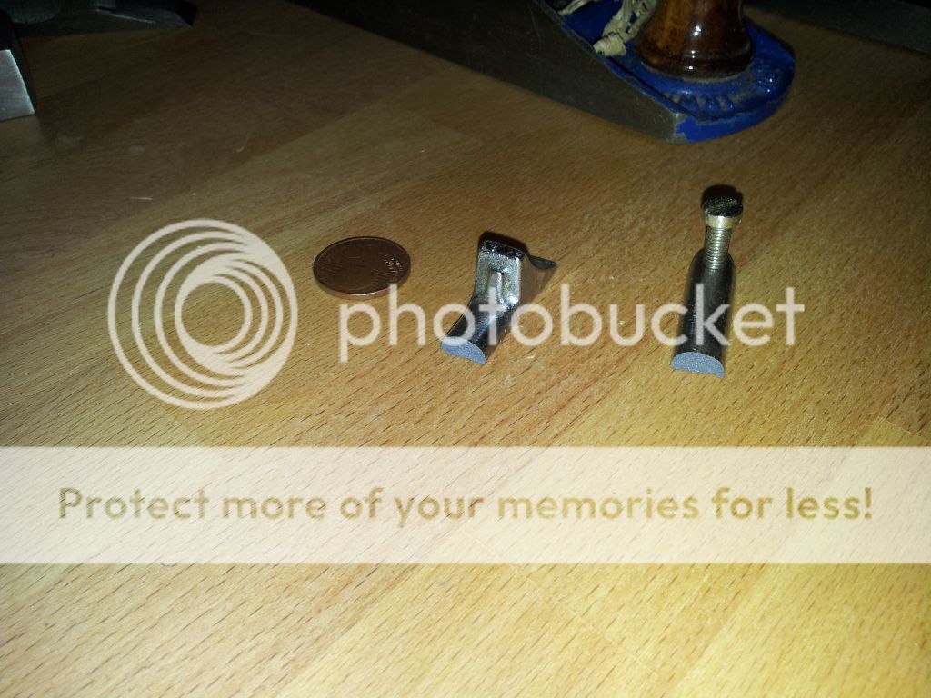

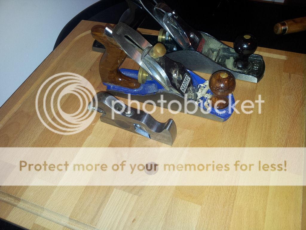

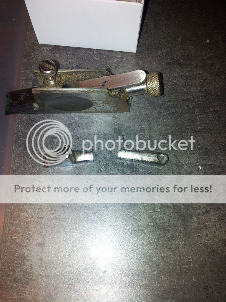

Joop Geplaatst: 7 januari 2014 Geplaatst: 7 januari 2014 Ik wilde deze vraag eigenlijk al een tijdje hier posten maar past eigenlijk ook prima in dit topic, ik heb een neus schaafje, dit is een heel klein houtbewerkers gereedschap waarmee je in principe heel makkelijk sponningen en groeven kan freestylen maar ook schaven tot in hoeken omdat je beitel net zo breed als je schaaf is. Nou was ik dus laatst bezig het beiteltje te wetten en bij terug monteren brak een blokje waarmee je dus de beitel vastzet. Probleem is het is een indiaanse replica van een stanley no 92 schaaf en is verder op internet niets over te vinden, het stukje metaal is ook duidelijk van een twijfelachtige kwaliteit omdat het ding onzorgvuldig gegoten en afgewerkt is en ook een vreemde koperachtige waas over het metaal is op bepaalde plekken. Verder antwoord de handelaar ook niet meer (is nu anderhalf jaar oud) Zit met het idee in mn hoofd te kijken of ik het onderdeel zelf in metaal na kan maken maar ben hier niet super handig in en heb bijvoorbeeld ook nog geen slijpschijf o.i.d. alleen 2 dremels. Nou is het wel een heel klein onderdeel. Wil ook geen nieuwe moetten aanschaffen want die schaafjes zijn dus echt stervens duur. Je kan voor zo'n replica al bijna 2 echte stanley schaven van een normaal formaat bestellen en het origineel is zelfs nog wat duurder. Maar mijn vraag zou dus zijn wat voor soort metaal zou ik dus zoeken om het deeltje in na te maken dat van voldoende dikte is en niet zal gaan breken? Quote

Joop Geplaatst: 7 januari 2014 Geplaatst: 7 januari 2014 @wiskers ja sorry ik dacht eigenlijk dat ik dat al gedaan had, nou is dat schaafje toch wel heel wat anders dan het model dat ik nu heb, ondanks dat hij in principe hetzelfde doet @Keyser Suze ik heb wel zo'n brander om je soldeerfittingen vast te zetten ja, Alleen het onderdeel is wel gebroken tussen 2 spanningsvlakken waar je met boutjes de boel vastzet dus weet niet of dat sterk genoeg is? haakse slijper staat nog wel op mn lijstje maar heb de laatste weken al aardig wat praktische kerstkado's voor mezelf gekocht dus zal even moetten wachten helaas dacht zelf aan een 12mm brommeras plat te schuren zodat je die ronde vorm krijgt. Die punt op de voorkant is volgens mij om te voorkomen dat er houtkrullen in het binnenste komen van de schaaf maar dat lijkt me eigenlijk ook best belangrijk dus dan ga ik met mijn 12mm asje ook niet zover komen(hoogte punt is 15mm, breedte 10mm) Quote
Keyser Suze Geplaatst: 7 januari 2014 Geplaatst: 7 januari 2014 Alternatief @Joop is dit schaafje te kopen: Als je dan weer genoeg gespaard hebt, of voldoende materialen en tools hebt, het huidige model te repareren of het gebroken onderdeel namaken. Quote
Wafels Geplaatst: 7 januari 2014 Geplaatst: 7 januari 2014 @Joop uit uw foto is moeilijk op te maken hoe groot het gebroken deel is , ook het materiaal ?? het lijkt mij gegoten , gegoten staal is denk ik wel te zilver solderen en met een brander die u heeft zou het moeten kunnen maar gezien de grootte zult u wel het voorwerp wel ergens in moeten doen om de warmte vast te houden (ik denk aan hittevaste steentjes of een paar ytong blokken ) zilversolder is als het goed gebeurd best sterk maar waarom maakt u het niet van een stuk hardhout , eikenhout of beukenhout het enigste wat dat blokje doet is de beitel vastklemmen . wellicht zou je waar de schroef op dat blokje komt een stukje metaal op het hout kunnen zetten met een paar schroefjes zodat de klemschroef niet in het hout gaat gr will Quote
wiskers Geplaatst: 7 januari 2014 Geplaatst: 7 januari 2014 Hey dit lijkt op een minischaaf. Die heb ik gezien op Internet. Brons met rozenhout voor rond de 9 euro Sent from my GT-I9300 using Tapatalk Quote
wiskers Geplaatst: 7 januari 2014 Geplaatst: 7 januari 2014 En de oplopende kant dient om de houtkrullen omhoog te geleiden.. Dan krijg je een goed lopend sneetje Sent from my GT-I9300 using Tapatalk Quote
wiskers Geplaatst: 7 januari 2014 Geplaatst: 7 januari 2014 Nog even nagedacht, als je de drukplaat (want dat is het) van brons staf maakt? 15 mm vierkant en dan lekker een stukje vijlen. Gaat gemakkelijk want brons is relatief zacht. Sent from my GT-I9300 using Tapatalk Quote
Joop Geplaatst: 7 januari 2014 Geplaatst: 7 januari 2014 @wiskers Ik kan even niet meer op de site komen maar heb dat ding geloof ik ook eens gezien, dat van die snee bedoelde ik alleen beroerde beeldspraak van mijn kant.. brons zou inderdaad wel kunnen alleen in wat voor winkels zou je dat eventueel vinden zonder gelijk een webshop te hoeven raadplegen voor een meter(terwijl ik een paar centimeter maar nodig heb) Vond die tip van Wafels ook wel leuk om het in hout te doen spreekt me altijd wel aan. Denk dat het blokje zoals in metaal uitgevoerd te klein is om na te maken in hout en daar metalen schroefdraad in te krijgen maar volgens mij moet het geen probleem zijn als ik dat klemmetje een paar millimeter breder en hoger maak. Heb eventueel ook nog andere leuke houtsoorten zoals Azobe , Paardenvleeshout , Purperhart en Surinaams Groenhart liggen. Ook nog wel dierlijke hoorn en plexiglas. @Wafels goed idee van dat hout, is ook een materiaal waar ik een stuk beter in thuis ben probleem is niet zozeer de voorste bout/aanslag die erop druk maar dat achterin schroefdraad nodig is voor de 2e bout. Zou eventueel wel een boutje erin kunnen lijmen maar denk wel dat die eerst plat geslepen moet zijn omdat er anders te weinig ruimte is maar wel goed idee spreekt me zeker aan! @Keyser Suze Eigenlijk zit er een klein verhaaltje achter deze schaaf, ik heb een opleiding voor meubelmaker/botenbouw gedaan op school en dan heb je dus hand en electrische gereedschappen tot je beschikking waar je hoofd van gaat tollen. Ik werkte met een klasgenoot 2 jaar lang aan een 5 meter lange vikingboot en wij waren eigenlijk 1 van de weinige gebruikers van diverse handgereedschappen(commercieel meubelmaken is snel resultaat boeken dus machinaal zoveel mogelijk en anders electrische handgereedschappen). In school waren in totaal 2 van die stanley 90 schaafjes beschikbaar, 1 in een kast die altijd op slot stond en de andere in een kast waar we wel in konden. Wij gebruikten dat ding iedere dag omdat je er heel goed sponningen en groeven mee kunt 'freestylen' je hebt bijvoorbeeld ook een sponningschaaf welke veel groter is en aanslagen heeft om precies een sponning op een recht stuk hout in te kunnen stellen maar bij onze ronde sponningen die ook nog eens verliepen was dit de perfecte oplossing. Op een gegeven moment waren om een of andere duistere reden beide schaafjes verdwenen. (werd heel veel gestolen bij ons op school) Dus wij hadden toestemming van de leraar om naar het gereedschap en houthandeltje in de school te gaan om een nieuwe te vragen. Die had er geen liggen maar wilde er wel eentje bestellen. Echter had hij wel het schaafje liggen(met 2 beitels gemonteerd) zoals jij die liet zien. Onze leraar was not amused toen we die voor tijdelijk mee naar het lokaal genomen hadden hij wilde niet gereedschap van zo'n kwaliteit in zn lokaal hebben. No offense naar je hulp natuurlijk Toen ik op een gegeven moment klaar was met school kwam het moment dat de boot naar huis ging maar qua gereedschap heb je alleen nog je eigen basistools (gereedschapkist met beitels schaven zagen enz.) en wat ik thuis had liggen. Dit was eigenlijk 1 van de weinige dingen die ik dus echt hard miste en ik perce in mn houten kist wilde kunnen wegleggen. Dus even gespaard, replica was rond de 100 euro 2e hands echte zou ook rond de 80-100 euro zijn en een nieuwe 130 euro. Maar ik dacht aangezien stanley toch zn gereedschap in lage lonen landen laat maken en de verkoper zei dat hij waarschijnlijk uit de zelfde fabriek kwam heb ik toch maar de replica genomen(ook omdat deze een grotere neus heeft voor houvast en deze origineel weer duurder is) Maar bleek dus toch een miskoop:mad: Quote

Wafels Geplaatst: 7 januari 2014 Geplaatst: 7 januari 2014 @Joop er zijn een soort ''moeren '' met aan de buitenkant een soort grove schroefdraad die je in hout kunt schroeven (maar ik neem aan at jij die dan ook wel kent , ik ken de naam er niet van ), De soorten hout die jij noemt zijn harder dan beuken en eikenhout . Aan de foto te zien (de materiaal structuur) denk ik niet dat je dit gelast of gesoldeerd krijgt dan zul je toch een nieuwe moeten maken van een stukje metaal , als hout niet zou werken (een optie zou nog zijn om aluminium te smelten en die vorm uit aluminium te gieten maar dan moet je eerst weer een oventje gaan maken om het aluminium te smelten ) Als ik dat zo lees , moet ik zeggen knap staaltje dan dat jullie een Vikingen longship hebben gemaakt dan leer je houtbewerken in ieder geval succes met je schaafje , ik hoop dat je het repareert krijgt kleine tip ; schaven leg je altijd plat neer (op hun zij , en niet zo rechtop ) althans dat is mij altijd geleerd door mijn grootvader en die wist erg veel van gereedschap gr will Quote
