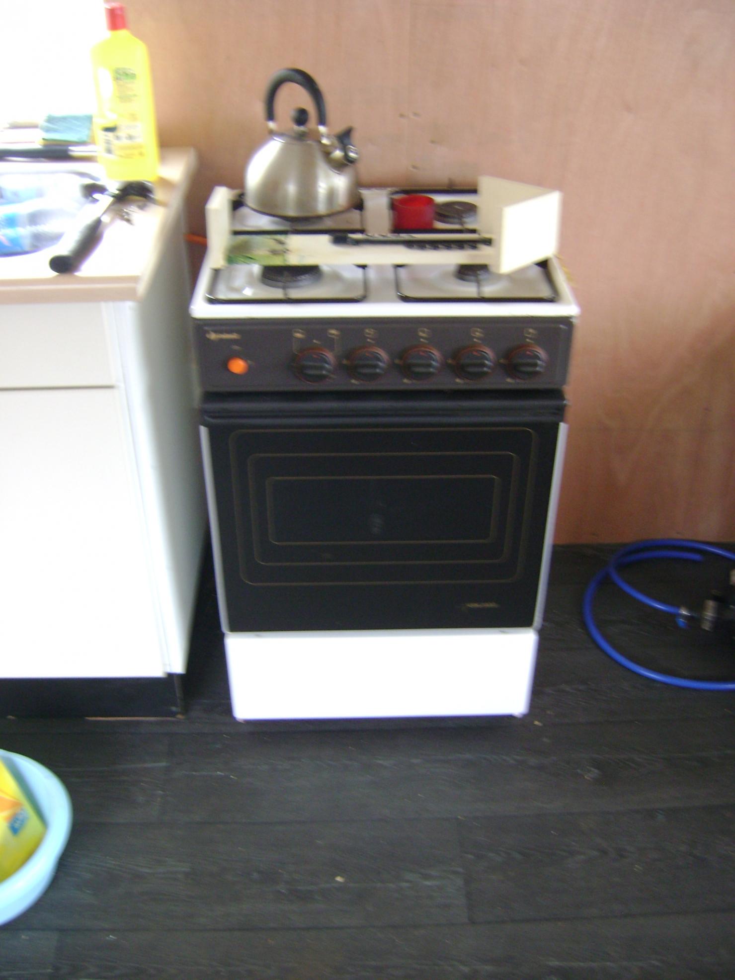

Gast Powerbox Geplaatst: 19 januari 2013 Geplaatst: 19 januari 2013 Ik heb een gasdamptank van een heftruck en vraag me af of ik deze kan gebruiken om op LPG te koken. Koken op LPG gaat (is mengsel van butaan en propaan) dus dat is niet het probleem. Ik heb echter geen idee of het gasreduceertoestel welk op een butaan of propaan gasfles zit ook op een LPG gasdamptank moet. Mr google geeft me ook geen echt uitsluitsel. Zijn er hier die koken op LPG? Voordeel is dat het goedkoper per Liter is en dat het ook bij In mijn bol kook ik op lgp en ik heb ook een lpg kachel staan. Ik gebruik daarvoor 40 liter heftruck tanks. Kou heb je geen problemen mee maar de regelaar kan wel bevriezen. Ik heb de tanks in tuinstoel kussen boxen staan die ik geisoleerd heb Ik kan koken tot -20 verleden jaar getest Quote

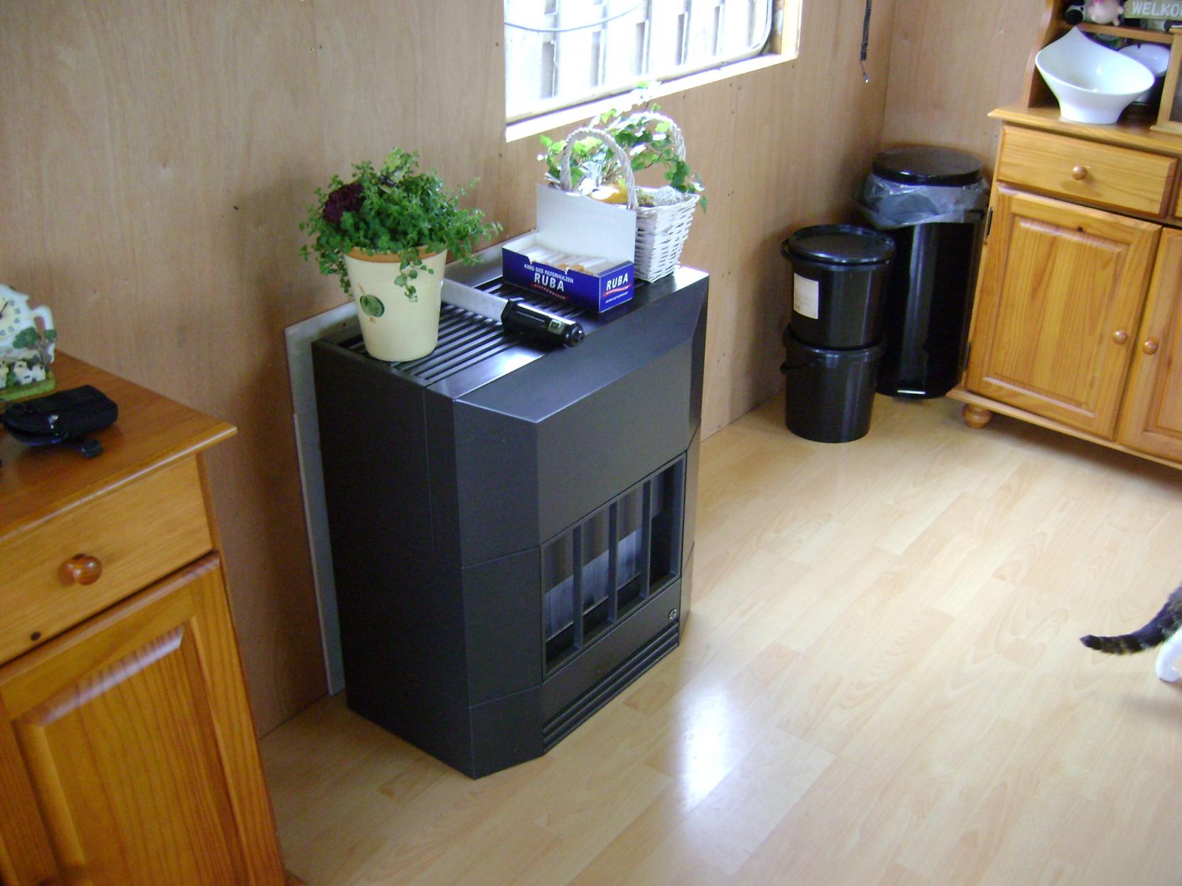

Gast Powerbox Geplaatst: 19 januari 2013 Geplaatst: 19 januari 2013 Al eens gekeken naar de kookpunten van propaan en butaan? Weet je waarop je kookt bij -20? Ik heb een gasfornhuis met oven waar ik op kook;) Op lpg dus En de kachel is ook op lpg Quote

Gast Powerbox Geplaatst: 19 januari 2013 Geplaatst: 19 januari 2013 Isolatie helpt niet alleen. Eerst moet e.e.a. verwarmd worden. Daarna helpt isolatie die warmte vast te houden. Dus de LPG moet binnen staan waar de kachel e.e.a. boven 0 houdt of er verbrandt bij vorst wat anders. Tja ik vertel je net dat ik het uitgetest heb,Ik heb namelijk verleden jaar de gehele winter op mijn bol gezeten dus ook met -20. Als jij nou een gasfles van 40 liter in je bol zet dan kijk ik wel op afstand toe hoe dat afloopt Quote
