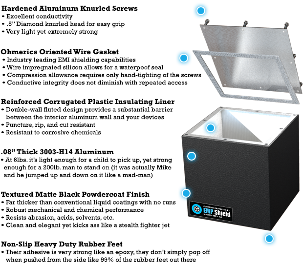

Volgens mij kan dit simpeler, Idee om te maken:
Koop een vierkant koelbox van het gewenste formaat (binnen maat)
Maak daar een volledig metalen bak omheen met deksel.
Koop hoeklijn 25x25, koop metaalplaat (bij lokale auto-uitdeukbedrijf), enkele scharnieren, handvat, popnagels en zet de hele zooi in elkaar.
Zorg voor genoeg verbindingen, eventueel las de boel in elkaar als je een las apparaat hebt, anders werkt het niet. Het metaal moet volledig aansluiten allemaal, ook de deksel..
Voordeel van de koelbox is dat je een snelle, simpele gegarandeerd geïsoleerde binnenbak hebt. En na de EMP kun je er koude biertjes in bewaren!:cool:
Bedenk ik zo even terwijl ik typ...
