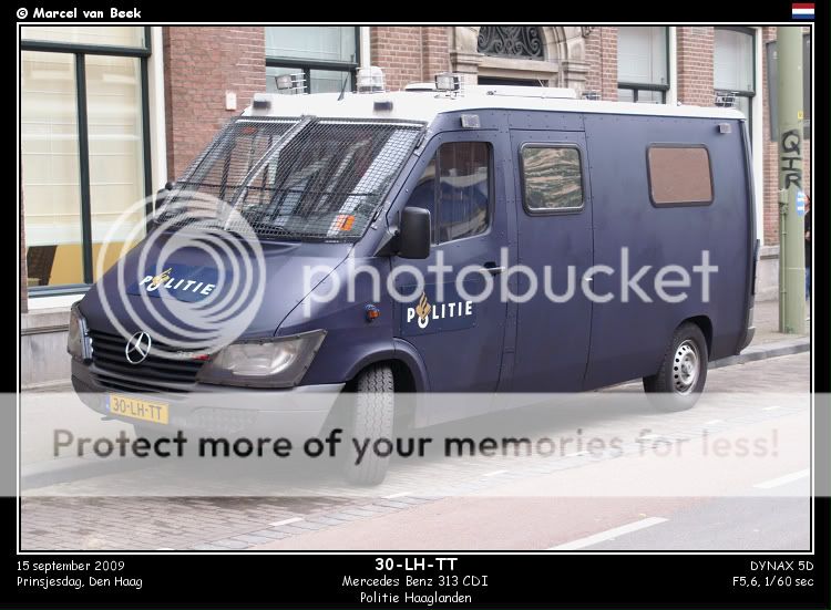

Das eigenlijk nog geeneens een heel slecht idee @Stuudje ;) .... en binnenkort komen er trouwens een heel partijtje van deze busjes te koop !!
Ze gaan de ME kleuren ( blauw ) verruilen voor de normale signalisatie van de politie en vele oudere voertuigen gaan dan meteen op de schop !!
Voorbeeldje : http://partyflock.nl/topic/1117544:ME-bus-te-koop of http://www.mascus.nl/transport/tweedehands-politiewagens/renault-universal-master-prisoner-100-units-2012/rghrpmhj.html
Volgens mij moet Brinks nog van een paar geldwagens af ;)

Altijd lastig, zulke grote aantallen mensen, want zo'n loodzware ME bus, plus lading, zit op een slechte weg zo vast.
Het zal een grote SUV 4x4 moeten worden dan, met aanhanger.
