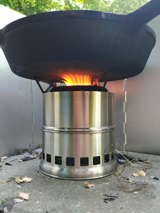

Gast Geplaatst: 29 augustus 2021 Geplaatst: 29 augustus 2021 Hallo, dat ziet er mooi uit. helaas ben ik niet zo handig en heb ook niet de juiste gereedschap om dat zelf te maken. Ik had op Extreem outdoors een brander, stoof iets gezien,\ ik krijg het plaatje niet gecopieerd, verdorrie...... Jaah! tis me toch gelukt! LOL DIt ding dus. Ik wou het gebruiken voor als de electriciteit hier uitvalt, voor langere tijd en, om eventueel om op te koken, als ik in t buitenland ben en voor mijzelf moet koken... Kan iemand die meer terzake kundig is, hier haar of zijn licht es over laten schijnen? Is het een praktische aankoop of dikke zonde van de centen? Ik hoor het graag! Ook ga ik nog deze firma bellen, maarja... wij van WC eend....? etc...? 😉 Quote
Gast Geplaatst: 29 augustus 2021 Geplaatst: 29 augustus 2021 Volgens mij past mijn volgende vraag goed in dit item, Mijn DIY zaak heeft van die pellets in de aanbieding, it zweden (?) Das van dat samengeperst hout (afval?) Zou je dat ook kunnen gebruiken in zo`n brander/ kook apparaatje? Want ik wil eigenlijk niet met die gastankjes rondlopen..... "relatief" zwaar, nemen plaats in, in mijn rugzak in, en hout kan je onderweg sprokkelen.... Quote
Admin Paraatpaal Geplaatst: 30 augustus 2021 Admin Geplaatst: 30 augustus 2021 Hey @Sjuul , Dit brandertje verkopen wij ook in de Prepshop en hebben we dus getest. Prima ding! Het brandt eigenlijk alles dat een redelijke vlam geeft. Het heeft een holle wand in het middenstuk waardoor je een mooie vlam onder je pan krijgt. Het nadeel is dat hij moelijk bij te vullen is als je eenmaal begonnen bent met koken. Hij werkt dus vooral goed wanneer je bijvoorbeeld 1 pannetje water wilt koken. Wanneer je houtpellets gebruikt (dat kan) kun je die ook in het ding bewaren, zodat je een kant-en-klaar setje in je tas hebt. We verkopen geen pellets, maar ik stook mijn huis op die dingen, dus als je via ons wil bestellen kan ik wel een kilo'tje meesturen, laat maar weten, ik heb thuis 1000KG staan. Kattebakkorrels (van die houten pellets) werken overigens ook, alleen bevatten naar mijn ervaring iets minder energie. Hier ons testje: Quote
Gast Geplaatst: 30 augustus 2021 Geplaatst: 30 augustus 2021 @Paraatpaal, Bedankt voor je reactie. Oh, ook te verkrijgen via Prepshop? okeee.... Hmm, lastig bij te vullen is wel even "een dingetje"- zeker als je meer wilt dan water koken. Je kan niet er meer hout bij, in stoppen, als je de pan even van t brandertje afhaalt? Op zo1n brander is het toch eenpansmaaltijden koken, wat mij betreft, Heerlijk! 🙂 IS het ook geschikt om een beperkte ruimte, zeg, kleine keuken, mee te verwarmen? Quote
