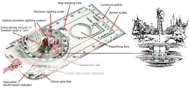

Kijk nu even wat een prisma kompas is, De Silva exp 54 is een plaatkompas met een prisma werk erin waardoor je met enorme precisie nauwkeurige koersen kan schieten.
Prijs technisch is hij duurder dan een recta. Hij is inderdaad niet te gebruiken over de hele wereld. Je werkt er wel sneller mee. Na genoeg alle gidsen die ik in binnen en buitenland ken werken met plaatkompassen omdat ze eenvoudiger en sneller werken en het werk doen wat ze moeten doen.

Scherp ;) Nu klopt je vergelijking niet helemaal maar misschien weet jij een heel handig trucje die ik niet ken, en trek ik daardoor een verkeerde conclusie. Of andersom. Of misschien is het inderdaad voorkeur. Misschien wil je uitleggen hoe je een koers op de kaart meet met de silva exp 54? Bij een Recta DP lijn ik de zijkant van het kompas uit op de richting (punt A naar B) en draai vervolgens de schijf zodat de 2 lijntjes op de roos precies uitlijnen op de kompasnaald. Vervolgens lees je het aantal graden af v/d roos. Plaatje ter illustratie:
[ATTACH=CONFIG]1119[/ATTACH]
Dit lijkt me een goede kandidaat voor die kaart+kompas dag, ik ken die prisma-peil-techniek niet en kan op internet niet zo snel een goede uitleg vinden. Wat ik wel vond is dat alleen de DP10 deze functie heeft, en dat je met die functie tot 0,5 graad precisie metingen kunt doen. Met de DP2/4/6 kom je tot 1 graad, dus een kompas met prisma is voor het richting schieten inderdaad beter.
Als de kaart en kompas dag is neem ik hem wel mee. Is iets handiger dan schriftelijke uitleg. Maar goed voor de mensen die daar niet bij zijn.
Je kijkt via de zijkant van je plaatkompas naar het prisma, het prisma is gericht op een 360 graden boog, en terwijl je het punt aanschiet wat je wilt hebben kijken je met je oog op de gradenboog via je prisma en je doel en dan lees je de koers af. Zoals ik zei schriftelijk een praktisch iets omschrijven werkt niet als beste.
Ondanks dat je op dit filmpje niet echt duidelijk de werking ziet zie je wel hoe het eruit ziet.
