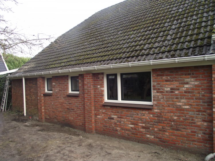

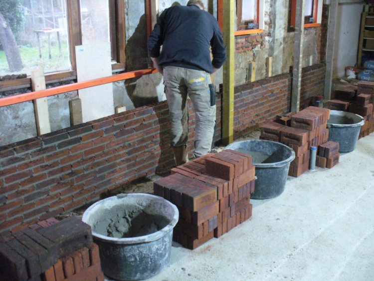

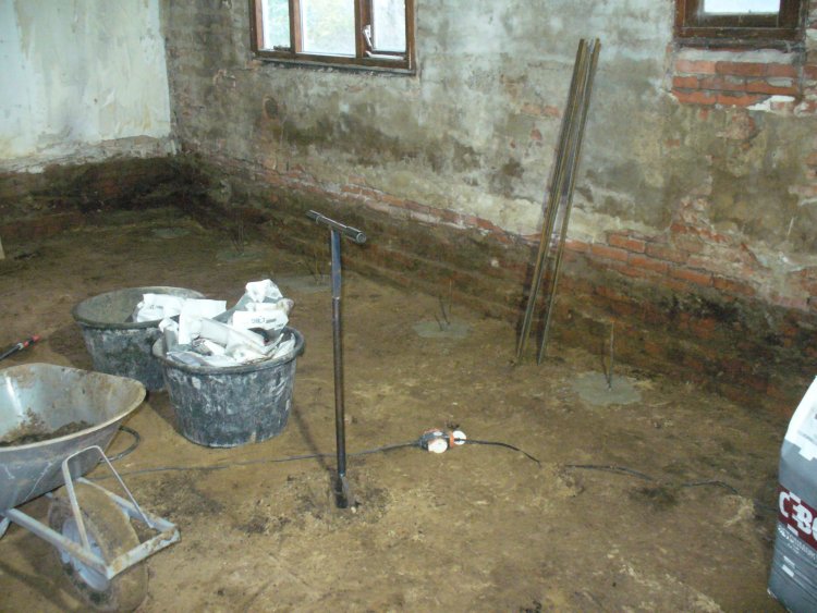

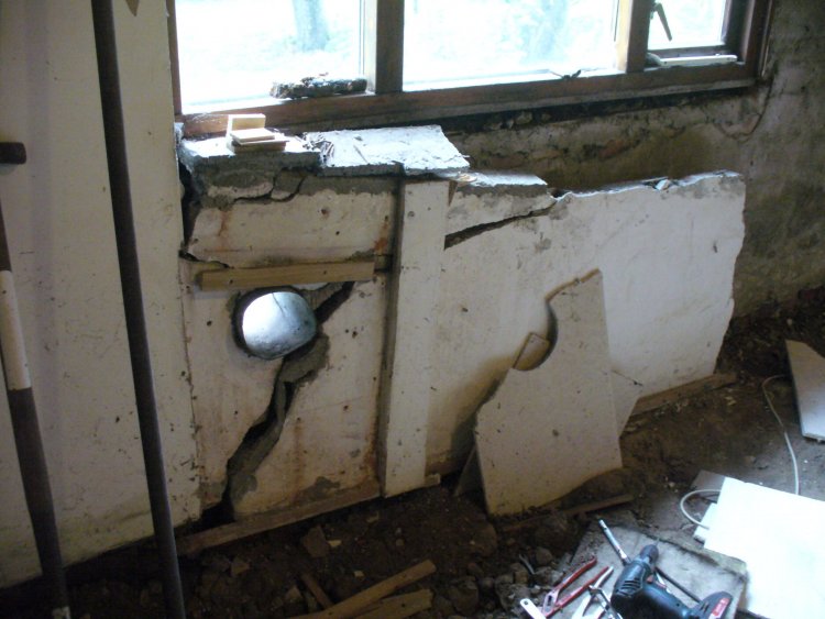

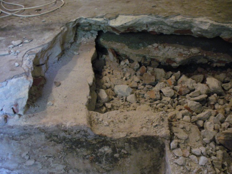

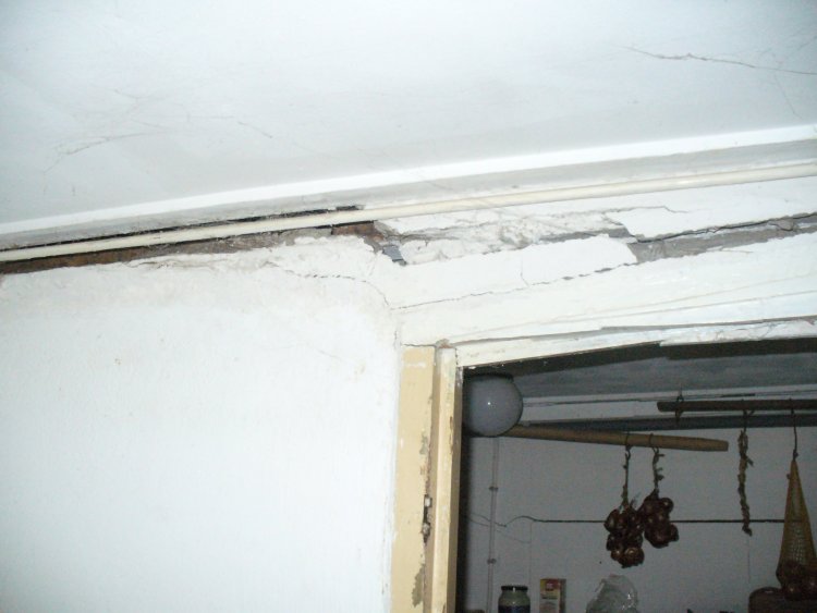

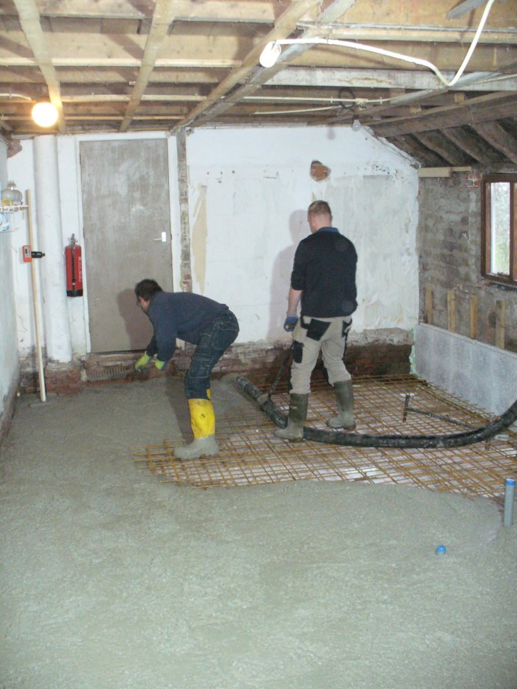

In ons boerderijtje is de boel al jaren aan het verzakken. D.w.z. een deel ervan.
Koegang, slaperij, douche en w.c.
Men heeft vroeger verzuimd om de fundering aldaar vanaf het vaste op te trekken.
Met als gevolg dat muren en vloer zo'n vijftien cm waren verzakt.
Daar moest iets aan gebeuren....

En nog een paar, het begint op te schieten...
Wordt vervolgt...

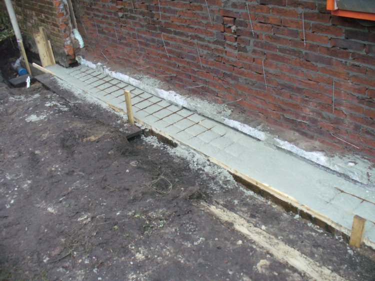

@Red, zoals je kan zien op de foto's, zowel binnen als buiten staat alles op beton, vanaf het vaste.
Dat gaan we niet nog eens meemaken....😊

Ach, wij wisten bij de aankoop zeven jaar geleden al dat dit aan de hand was.
Dus er was rekening mee gehouden. De rest van de boerderij is van betere kwaliteit, daar staat een goede fundering onder.

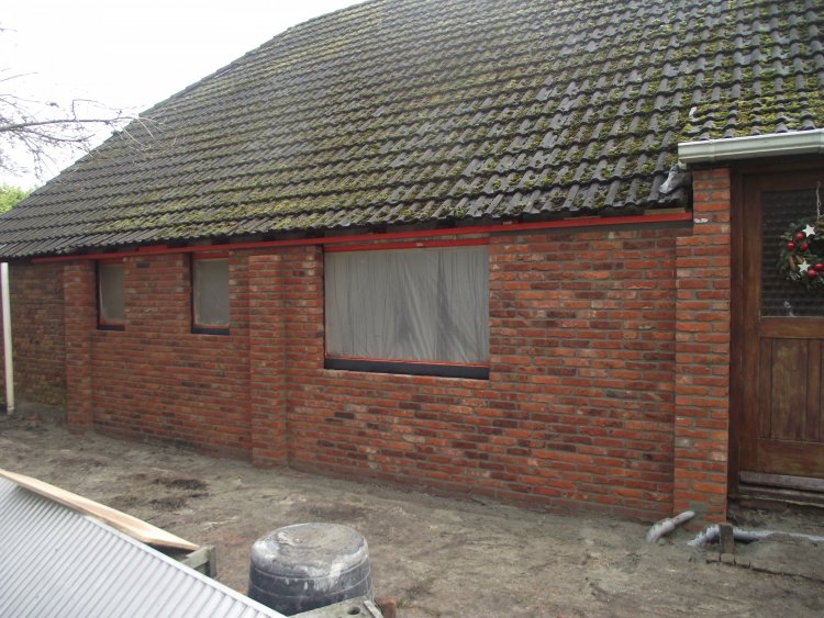

Goed bezig, ziet er nu al stukken beter uit. Ik ben blij dat jullie het gaan opknappen in plaats van plat gooien en iets nieuws neerzetten.

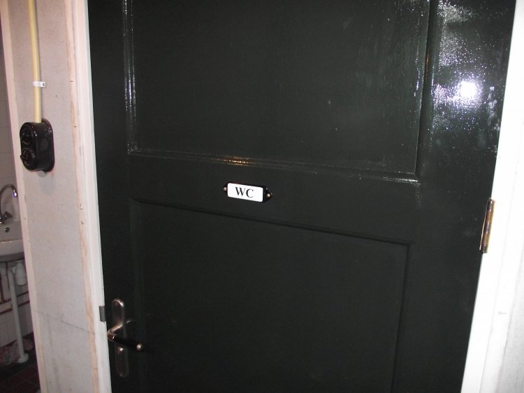

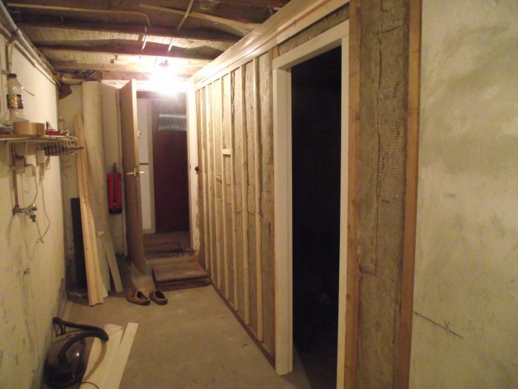

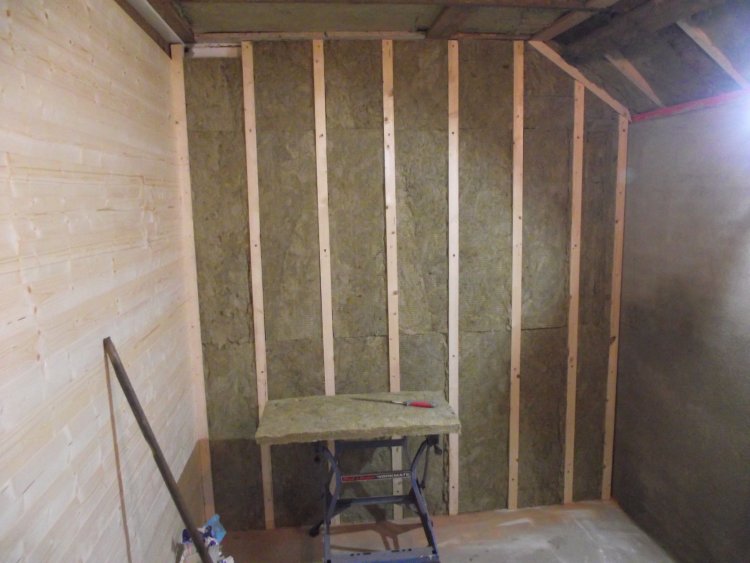

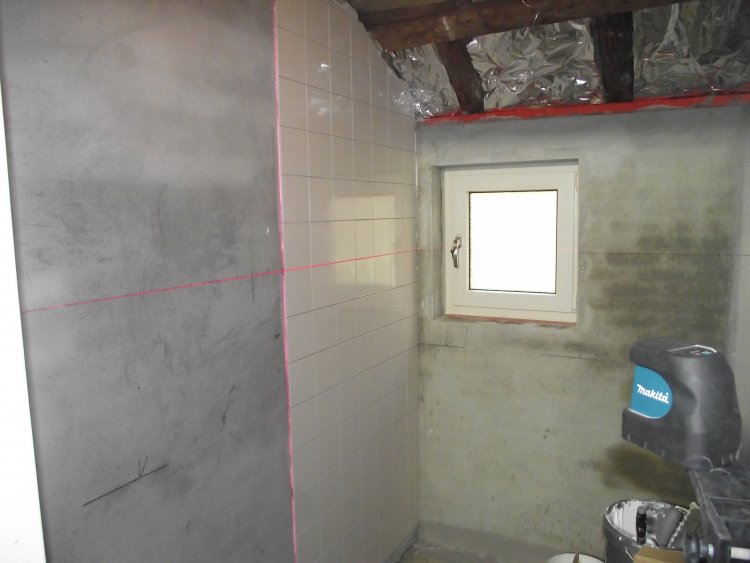

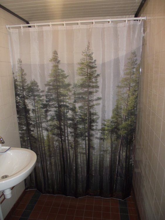

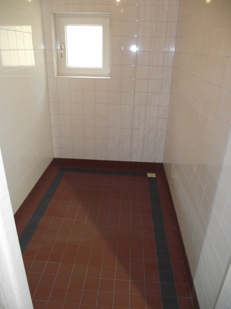

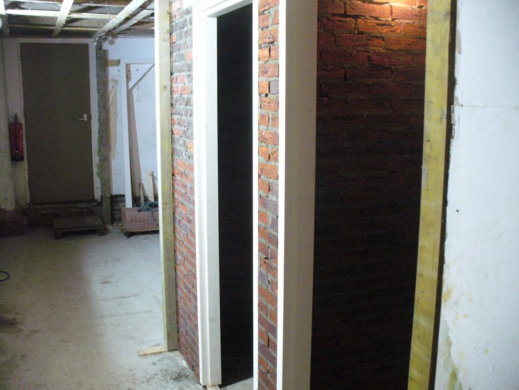

Douche is helemaal af.
Eerste deur hangt er in...
Restjes Douglas zijn nu houten "tegeltjes" geworden...

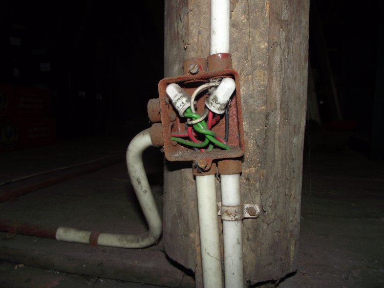

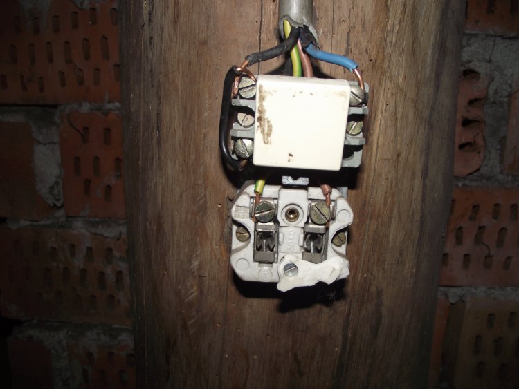

Net als je denkt dat je alles wel gezien hebt aan eigenaardigheden in de boerderij...
Als ik geen plaatjes zou hebben zou niemand het geloven...😊

Wat een onderneming, geweldig aan gepakt.
En inderdaad mooi dat jullie het boerderij niet hebben plat gegooid en er iets anders op hebben gezet.
Had het best wel leuk gevonden op in de buurt te wonen en mee te helpen.
Ik heb ook werk in de bouw gedaan, daarom trekt het ook.
Een dikke pluim.
De woning is nu zeker meer aardbeving bestendig geworden.
De nieuw gestorte gewapende betonnen vloeren zullen naast het fundament ook mee helpen tegen verzakkingen ze dragen mee.

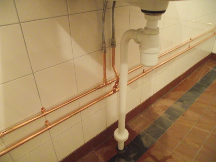

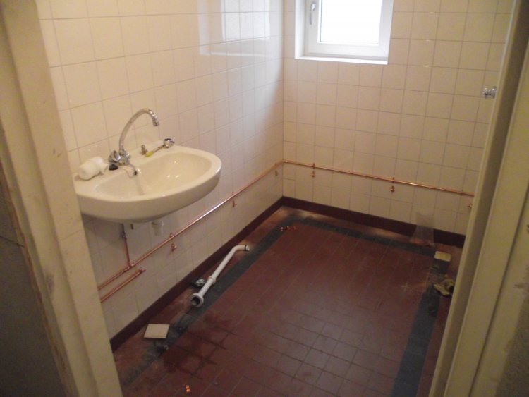

Mooi die nieuwe koperen leidingen je zou ze zo met blanke lak willen over verven.
Ik zie ook helemaal geen soldeertin bij de T-stukken?
Deze post delen
Link to post
Share on other sites
Het zijn perskoppelingen, vandaar. Komt geen tin bij te kijken...😉
