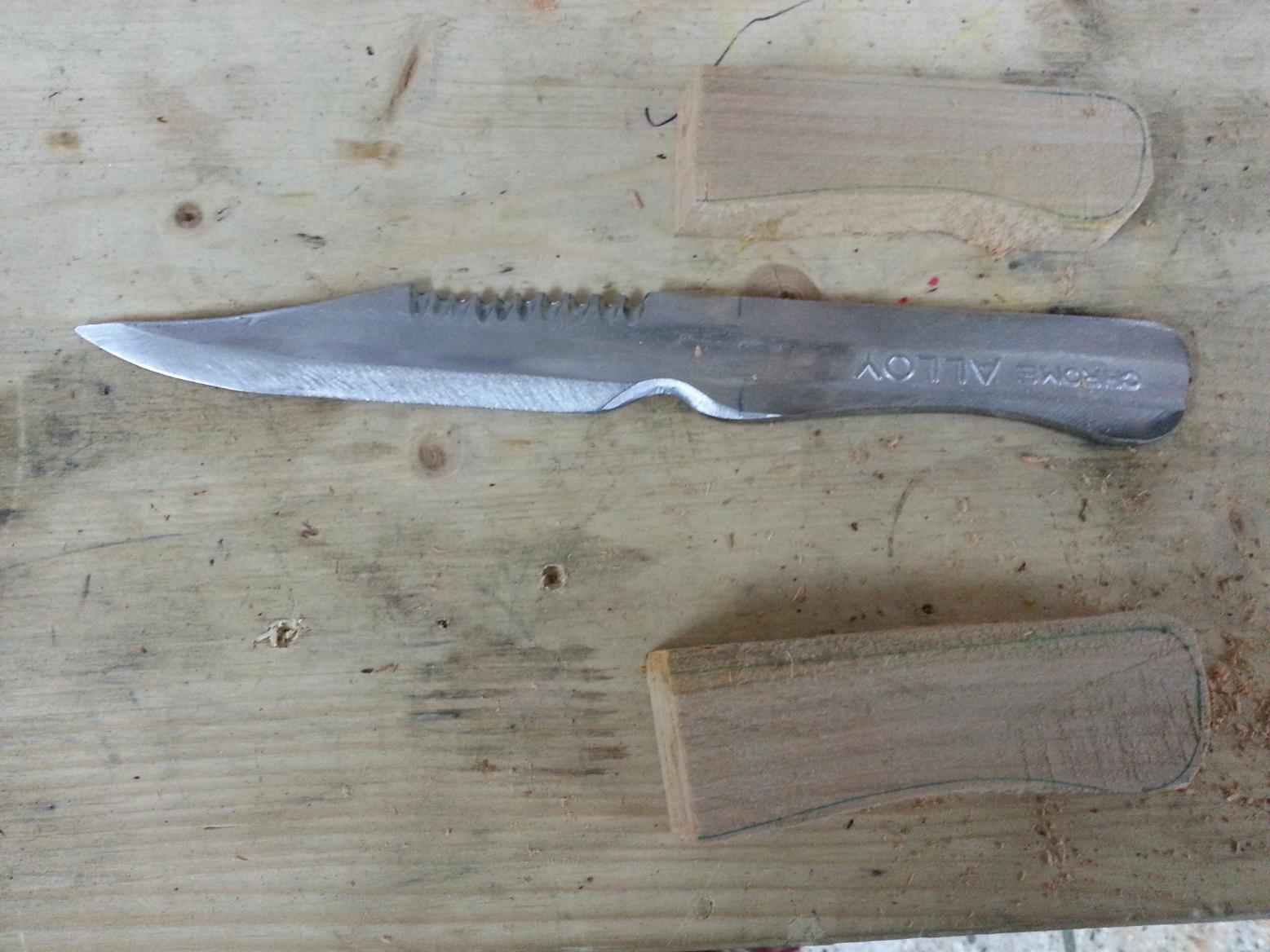

Mijn 2e mes
Recommended Posts
Gast tom666
Mijn 2e mes ben ik deze namiddag beginnen maken.
Ik had een deel staal over van een sleutel die ik moest doorslijpen op het werk om een olieleiding op een bijna onbereikbare plaats los te maken.
Een kleine schets gemaakt en dan bij het slijpen naar mijn zin gezet.
Als handvat zal ik vogelkers gebruiken. Het handvat zal ik deze maal met epoxy vastzetten.
Het staal is aloy steel van Stahwille..
Verder verslag volgt...

Zo dat ziet er goed uit. Waarom heb je die zaagtandjes aan de bovenkant gemaakt? Ik heb zelf ook een mes die op die plek tandjes heeft zitten, het ziet er gaaf uit maar ik erger me er altijd aan dat ik mijn duim daar niet meer neer kan zetten.

Een ander nadeel is dat zo'n zaagtand rug gezien wordt als dubbele snede, dus weer illegaal om bij je te hebben in het bos. Voor een mes wat je in de praktijk buiten wil gaan gebruiken dus niet zo handig.
Wel ontzettend gaaf hoor, zo je eigen mes maken. :cool:
Waar ik altijd tegen aanhik is het goed harden van een zelf gemaakt mes.

Dan vraag ik me toch af; Als je op youtube kijkt heeft iedereen van die mooi schuurmachines om de vorm uit het stuk metaal te schuren. Als je dit zoals ik zonder apparatuur moet doen, dus met een vijl en schuurpapier, ben je eindeloos bezig. @tom666 Hoe heb jij dit gedaan?

@Raycoupe noem het een vis mes met een schubbenschraper en het mag wel weer :confused:
Eneuh don't shoot the messenger dit is wat BW mij gezegd heeft.
@tom666 mooi gemaakt :)

@tom666 Ik vind het een geweldig stukje werk. Die zaagtanden vind ik ook top stoer al zal het vermoedelijk niet mogen. Misschien ISkrabber als patentnaam:cool:

@Keyser Suze...ja zo ver had ik niet gedacht...ik heb er net hout om gelijmd...maar dit kan er in feite weer af...ik ga effe nadenken...
Dit heb ik gewoon uit het hoofd gemaakt...seffens even zien naar afbeeldingen.
Ik neemstaal dat reeds zijn sporen heeft verdiend..dus hard en flexibel.
Van nu bv een steeksleutel...
Het enige dat ik gebruik is mijn kleine slijptol en vijlen...
Schuurbanden en toestanden heb ik niet...wel op het werk maar met een goede vijl kom ik heel erg ver...
Als ik moet harden doe ik dat in het vuur in mijn cave...gaat zeer goed...Iedereen koelt af in olie maar ik doe het in pertolium...is fijner en kruipt echt in het mes.....roest nooit meer..
Uitgloeien doe ik in mijn broodoven...(ja daar doe ik veel in...)
Waarom tanden ??? Pff ik denk daar niet over na..ik doe gewoon waar ik zin in heb op het moment..het mes is toch te groot om legaal te dragen..maar ik maak het gewoon omdat ik er plezier aan heb .
Zoals suze zei..misschien wel koord er rond...of het hout dat er nu zit opgelijmd...het zal afhangen hoe mijn muts staat op het moment in bezig ben ...

Dan toch hout genomen voor het handvat..ik hou erg veel van hout daarom....
Na de foto de boenwas aangebracht...die foto volgt straks....
Mes moet wel nog verder afgewerkt worden maar een heel klein beetje...ik hou van het ruwe...

@tom666 Mijn complimenten! Ik zou m verder helemaal niet meer afwerken, alleen even helemaal schoonmaken. Een mes als deze moet je niet helemaal oppoetsen, dat ruwe waar je het over hebt past goed bij zo'n mes.

Waanzinnig, ziet er goed uit man :cool: ...... en geinig waar het van gemaakt is. je moet er maar op komen :)
