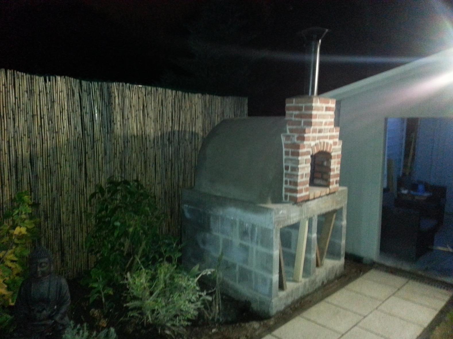

Gisteren de koepel de laatste laag bezetting gegeven. Rond de oven staat nu 30 cm!!!!! van isolatie kippengaas en bezetting.
De schouw is vandaag gevoegd met wit voegsel...(wit zand en witte cement verhouding is bijna zo goed als 1:1).Proper gevoegd ..nadien terg mooi afgestreken met voegspatel en proper gemaakt met borstel.
Het is prachtig geworden...nu staat het zoals ik wou..
Binnenkant aan de schouwingang afgekit met vuurvaste stoofmastiek...wordt keihard bij stoken en kan 1500°C verdragen...
Binnen 14 dagen wordt de koepel geschilderd.
Morgen komt de schouwbuis er terug in samen met de rotswol en wordt deze rondom mooi dichtgemetseld.
Nadien (tegen eind dit jaar ) wordt de beton onderaan volledig bezet met steenstrips en mooi opgevoegd met wit voegsel.

De schouwbuis is ingemetst. Dit deed ik als ik thuis kwam van het werk.
Nadien hier en daar nog wat opgeveegd en de oven is klaar.
Na het eten een klein vuurtje gemaakt om het 1e (2e :) ) bouwvocht te verdrijven.
Ik ben heel tevreden nu...
