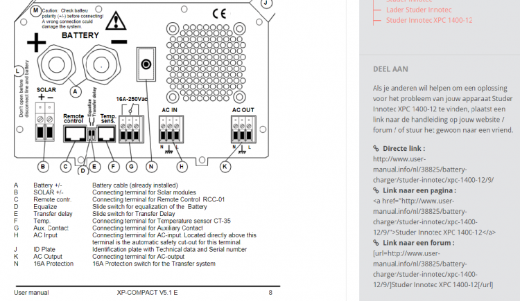

Takroe Geplaatst: 18 mei 2022 Geplaatst: 18 mei 2022 Zijn er mensen die mij de aansluitingen kunnen uitleggen. Waar wat komt of voor is.. Wil deze in de boot bouwen maar niemand schijnt te weten hoe. Help. Wie is wie kan mij helpen Quote
mevr.Grijpstra Geplaatst: 18 mei 2022 Geplaatst: 18 mei 2022 hoi @Takroe, je bent zeker zichtbaar,hoor! Helaas ben ik niet technisch aangelegd,dus kan ik je hiermee niet helpen 🥲 Is er geen handleiding te vinden op internet? Hopelijk haakt iemand hier alsnog op je vraag in en komt het dik voor elkaar. Succes in elk geval ermee! 1 Quote
Raycoupe Geplaatst: 18 mei 2022 Geplaatst: 18 mei 2022 @Takroe Tik in Google zoekmachine in xpc-1400-12 en je vind de handleiding. Als je er met handleiding niet uitkomt, zou ik iemand lokaal erbij halen, want enige kennis en kunde is wel nodig om e.e.a. veilig aan te leggen. 2 Quote
JJ&A Geplaatst: 18 mei 2022 Geplaatst: 18 mei 2022 Op 18-5-2022 om 11:17, Raycoupe zei: @Takroe Tik in Google zoekmachine in xpc-1400-12 en je vind de handleiding. Als je er met handleiding niet uitkomt, zou ik iemand lokaal erbij halen, want enige kennis en kunde is wel nodig om e.e.a. veilig aan te leggen. Vergroten Weer een goede tip @Raycoupe voor @Takroe. Een paar scherm afdrukken om een idee te krijgen, van de handleiding, en toestel. Quote
Takroe Geplaatst: 18 mei 2022 Geplaatst: 18 mei 2022 Hartelijk dank. Ik heb uiteraard op google alles over deze gevonden.. heb er inmiddels ook al 2 elektricien,s bij gehad met ervaring van boot electra.. echter ook bij hun kwamen vragen over deze. Dan vertellen ze mij bekend te zijn met Victron. En dat dit weer compleet anders is. Ikzelf blijf er uiteraard van af. Want snap er niets van. Maar goede tips etc zijn altijd welkom Quote

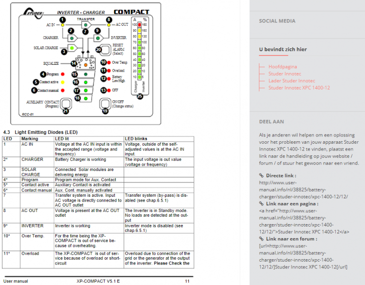

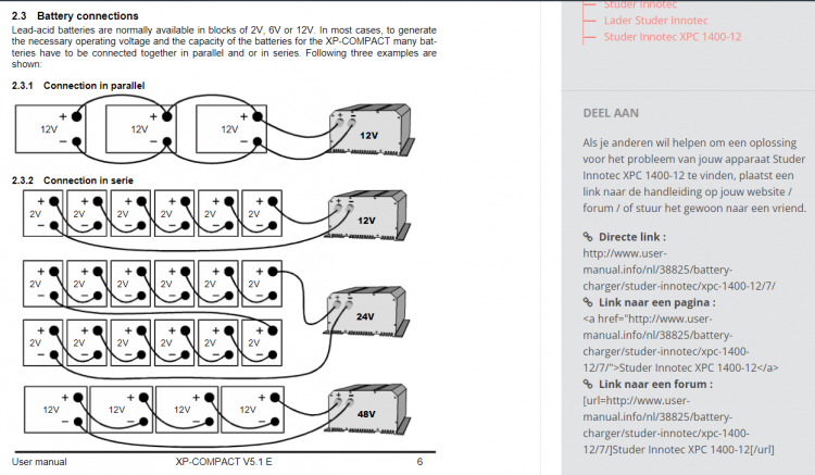

JJ&A Geplaatst: 19 mei 2022 Geplaatst: 19 mei 2022 Op 18-5-2022 om 21:25, Takroe zei: Mag ik je vragen . Als ik de xpc 1400 in de boot plaats. Kan hij dan ook 3 accu s laden? Volgens de installateur kan dat niet maar slechts een accu. Zit een laadstroom verdeler voor 3'accu.s tussen. Vergroten Heb je de scherm kopieën die ik mee heb gestuurd niet goed bekeken, daar kan je zien hoeveel en op wat voor manier je de accu's kan aansluiten. Kijk nog maar even naar mijn berichtje,,,,,,,,, en die van @Raycoupe die je ook heeft geschreven dat je de handleiding via het internet kan bekijken en downloden. Quote

Ratman Geplaatst: 26 juni 2022 Geplaatst: 26 juni 2022 Op 18-5-2022 om 21:25, Takroe zei: Mag ik je vragen . Als ik de xpc 1400 in de boot plaats. Kan hij dan ook 3 accu s laden? Volgens de installateur kan dat niet maar slechts een accu. Zit een laadstroom verdeler voor 3'accu.s tussen. Vergroten Ja dat kan met losse DCDC convertyers, zo heb ik dat ook, verschillende accu spanningen is dan ook geen probleem, bijvoorbeeld van 24V naar 12V of omgekeerd. Laadstroomverdeler heb ik niet gezien in de eerdere posts, of heb ik wat gemist..... Quote
