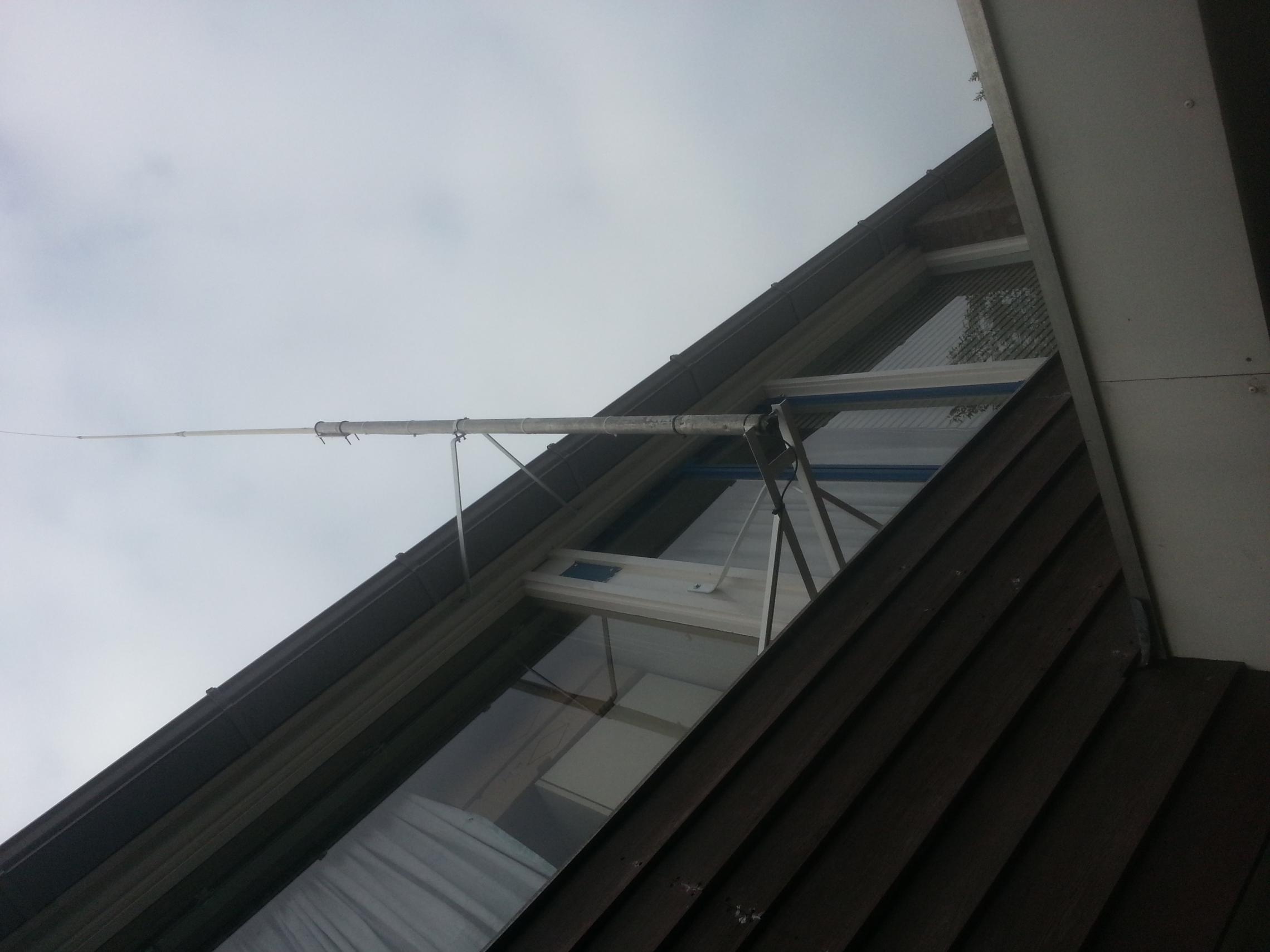

Gast ghostwhiper Geplaatst: 12 juli 2014 Geplaatst: 12 juli 2014 Aangezien ik met de vorige papa romeo ronde geen antenne had hangen maar een imax opgehaald en met veel moeite opgehangen. Zie hier hoe die staat. Ook heb ik een president lincoln gekocht en die gaat Ik zo aansluiten en testen Quote

Gast Peerke Geplaatst: 12 juli 2014 Geplaatst: 12 juli 2014 Mooie spriet @ghostwhiper Alleen krijg ik pijn aan mijn nek van het kijken naar de foto, of ik moet mijn laptop even op zijn kant zetten. Quote
Kans Geplaatst: 12 juli 2014 Geplaatst: 12 juli 2014 Mooie spriet. Kun je hem nog wat hoger zetten? Het beste is het als de onderkant van de antenne minimaal een paar meter boven het hoogste deel van het dak uitsteekt. Denk er ook aan dat zo'n spriet een mooie bliksemgeleider kan zijn, ik zie geen aarding lopen.......... Welke President heb je gekocht de oude of de nieuwe President 2 ? Veel plezier met je spullen! K a n s Quote
Enki Geplaatst: 12 juli 2014 Geplaatst: 12 juli 2014 Netjes! Alleen is je huis omgewaaid, het ligt op z'n zijkant! (Okee, ja, flauw, het is hier al een week boven de 30 graden, ik wordt er een beetje raar van ) Quote
Gast ghostwhiper Geplaatst: 12 juli 2014 Geplaatst: 12 juli 2014 @Kungfufox dit is groot zat voor mij groter hoeft niet. @Peerke zo komt het met de upload geen idee waarom en weet niet hoe ik het recht moet krijgen @Kans de aarde zit er al aan alleen met de foto nog niet was er nog mee bezig. Het is een lincoln 1 Hij komt niet hoger te staan. Quote

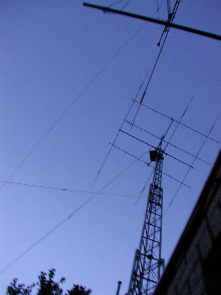

Gast Peerke Geplaatst: 12 juli 2014 Geplaatst: 12 juli 2014 @Communicator Komt nu niet het deel dat iedereen 'de zijne' tevoorschijn tovert om te zien wie de grootste heeft? Mijn vader zal wel 'de grootste' hebben. Een zelfgemaakte 3-delige uitschuifbare mast van 21 meter in een zelf aangelegde fundering. Eat that ! Met alle respect. Ik maak een diepe buiging voor mijn pa. Quote

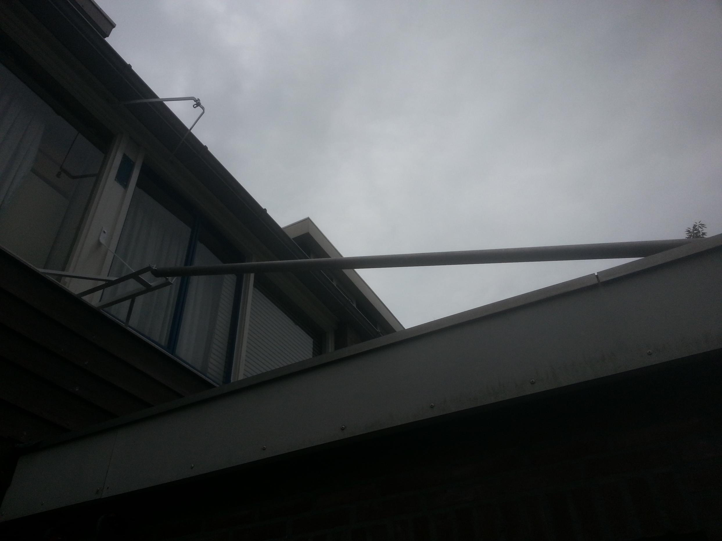

Gast ghostwhiper Geplaatst: 26 augustus 2014 Geplaatst: 26 augustus 2014 De imax antenne vandaag naar beneden gehaald. Het ding komt nog 1,5 meter hoger zodat ik geen last van de dakgoot heb. Daarnaast word het een kantelmastje zodat het makkelijker word om antennes te wisselen indien nodig. Ook komt er een 2de 27mc antenne aan te hangen voor lokaler werk met een 2de bak. Quote

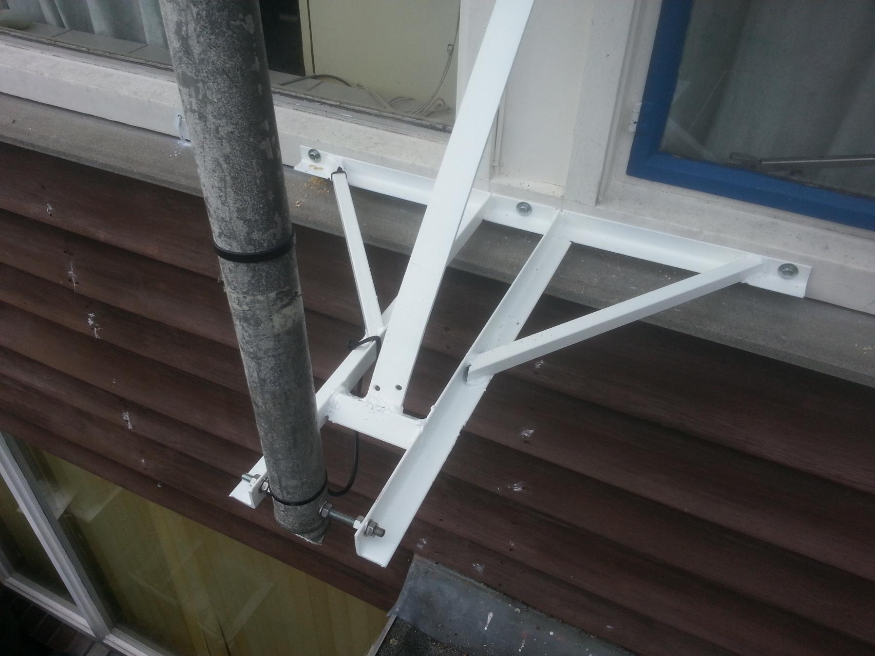

Gast ghostwhiper Geplaatst: 10 september 2014 Geplaatst: 10 september 2014 Heb de imax inmiddels weer staan. Ruim een meter extra hoogte er bij. Kan hem nu ook heel simpel alleen monteren en omhoog lopen omdat de mast kan kantelen. Mast net gemonteerd. Helemaal afgemonteerd. Details onderste steun met de afstel mogelijkheid. Straks de plug aan de coax solderen en vanavond proefdraaien. Quote

prepass Geplaatst: 10 september 2014 Geplaatst: 10 september 2014 Mooi! Maar is die bevestiging in je houten kozijn wel optimaal? Kan me voorstellen met zo'n mast dat je wel wat krachten erop krijgt... @ghostwhiper Quote
Gast ghostwhiper Geplaatst: 10 september 2014 Geplaatst: 10 september 2014 De imax 2000 is gewoon een goede basis antenne. Het ding is super met internationaal dx verkeer. Hoop dat dit beetje extra hoogte er voor zorgt dat ik minder storing heb. @voordeur zh is nog steeds te ver weg. Misschien als er weer binnenlandse condities zijn dat het wel lukt. Heb de plug er inmiddels aan gesoldeerd en de swr afgesteld. @prepass ik kan er zo'n beetje aanhangen dus ben er niet zo bang voor. En daarnaast heb ik niet echt veel andere keus Quote

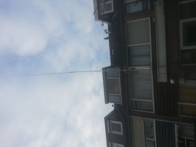

Gast ghostwhiper Geplaatst: 21 januari 2015 Geplaatst: 21 januari 2015 Gezien het feit dat ik nog niet echt top ontvangst had heb ik mn antenne nog maar 3 meter omhoog gezet. Had nog een buis liggen van 3 meter en met een rvs koppelbuis aan elkaar gebout. als ik hem plat heb liggen dan ligt de op van de antenne in de steeg Ontvangst is zeker beter geworden en ik kom ook veel harder binnen. (Eerst s6 en nu s9+10db) Quote
Dimidrie Geplaatst: 21 januari 2015 Geplaatst: 21 januari 2015 Dat ziet er goed uit. ik ga bij de volgende Papa Romeo ronde in de eempolder (tussen bunschoten amersfoort) met een mobiele stok staan. Ik kan op mijn huis helaas geen mast kwijt op het moment. Dan zou je toch zeggen dt ik je zou moeten kunnen horen vanaf daar. Ben benieuwd. Quote
Gast ghostwhiper Geplaatst: 21 januari 2015 Geplaatst: 21 januari 2015 Ik heb op ssb een babbeltje gemaakt met baarn vanavond. Was voorheen niet te doen en nu wel. MAAR ik heb veel last van plc storing en die kant op is een blinde hoek voor mij. Quote
