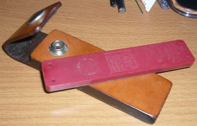

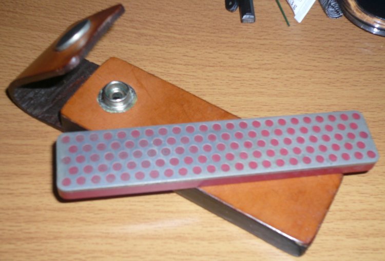

Wij hebben dit voor onderweg, het hoesje heb ik zelf gemaakt.
Bison had toen nog "Bison marathon lijm" wat een soepele slijtvaste lijm was, daar heb ik de zijkanten in binnen kant mee heb in gesmeerd.
P1100622.thumb.JPG.de169751ad406d002c93d84812c7ebc4.JPGP1100621.thumb.JPG.0dddcc8a4c167fc21016783540653c78.JPG
