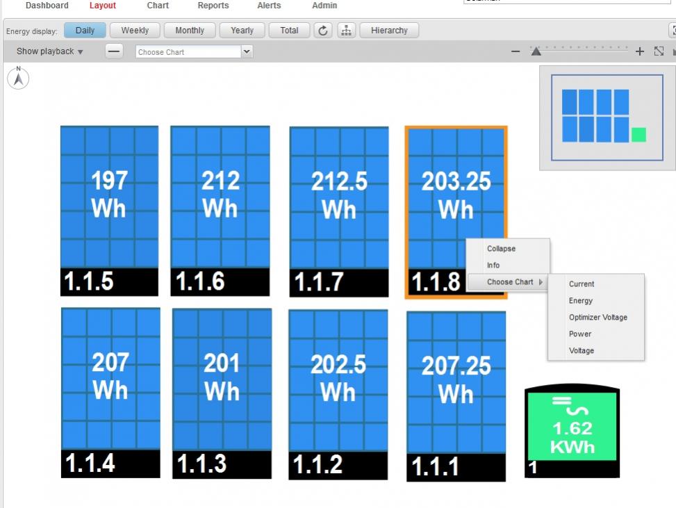

De PV panelen waarmee ik groene stroom opwek. Japanse makelijk, niet goedkoop maar degelijk en met hoge energie-opbrengst. 245w/paneel.

- Is de 245 per jaar per paneel optimaal of werkelijk? Uitgaande van een gemiddelde efficiëntie van 90% en 18 panelen denk ik optimaal anders mis ik namelijk ongeveer 440kwh ten opzichte van de 4000kwh die je aangeeft op te wekken en ben ik natuurlijk benieuwd hoe je dat hebt bereikt. (Of reken ik ergens niet juist?) en hiermee samenhangend loopt je opwek met 0,5% per jaar terug of heb je een andere ervaring?
- Heb je een geschakeld systeem liggen of meerdere strings? En waarom heb je daarvoor gekozen?
- Welke omvormer gebruik je voor je PV systeem? Een met opslag capaciteit toevallig? (zijn systemen met 6,9 en 12 kw opslag ken alleen nog niemand die ze heeft geïnstalleerd).

Ik probeer even op je vragen te antwoorden. Ik ben geen specialist maar heb wel mijn huiswerk grondig gemaakt. Er zijn verschillende aspecten die je moet in overweging nemen voor je een dergelijke beslissing neemt want het is toch een complexe materie. Wat ik deed :
1/ Zelf heb ik eerst ons verbruik fors naar beneden gehaald door : zuinige apparaten gekocht (oude verkocht tegen spotprijs en iemand blij gemaakt), spots en lampen vervangen door Led, vaatwasser aangesloten op warmwatertoevoer uit de boiler (zo hoef je niet elektrisch te verwarmen), geen sluipverbruik meer (afstandbediende schakelaars), aanpassing gedrag en opvoeden van de kinderen ivm energieverbruik. We leveren niét in aan comfort en toch doen we het met véél minder energie (minimaal ongeveer 3000 kwh/jaar ipv 5000 kwh).
2/ Haalbaarheid bekijken op technisch vlak. Is de plaats aanwezig voor plaatsing van panelen ? Is de positie optimaal tov het zuiden (Azimuth), de dakhelling, schaduw ? Dat moet je ter plekke bekijken. Verkopers willen alleen maar verkopen. Er is een tooltje waarmee je één en ander kan narekenen.
3/ Haalbaarheid financieel. Koop je ze en betaal je die investering of financier je ? Wat is de verhouding kostprijs/rendement ? Wat zijn de gevolgen voor je stroomvoorziening, en voor je aansluiting op het net ? Zijn er belastingen ? Of subsidies ? Zijn er beperkingen ? Komt er een belasting op je panelen ? Op je geproduceerde energie ? Andere ? In Vlaanderen was er een gunstige subsidieregeling (afgeschaft intussen) én een belastingvoordeel waardoor de zeer hoge investering werd terugverdiend op 4.2 jaar. Een overheid is per definitie onbetrouwbaar en ook hier willen ze extra heffingen leggen op PV panelen. De oplossing is dat je je panelen gewoon niet declareert. Of een verplaatsbaar systeem bouwt dat je kan wegnemen indien nodig. Ik overweeg om mijn systeem uit te vergroten op deze manier (niet netgekoppeld eventueel).
4/ Kwaliteit. Er zijn veel producenten, veel leveranciers, veel types, veel merken. Je koopt geen prijs maar een product. Je berekening is gebaseerd op de levensduur van die dingen. Ik hoef geen Chinese rommel. Ik kocht de veel duurdere Japanse panelen (Sanyo intussen overgenomen door Panasonic) en werkte met gekende merken (SMA, marktleider in Duitsland). Deze merken geven garantie onafhankelijk van de installateur. Als die failliet gaat (zoals 80% in Vlaanderen !) heb je toch nog garantie en kan je nog onderdelen krijgen die passen op jouw systeem. Je moet afwachten of er problemen komen of niet maar door niet te besparen op de kwaliteit verkleint je risico. Ik betaalde hierdoor minstens 20% meer dan voor een goedkoop merk.
5/ Technologie. Ik opteerde voor hoogrendementspanelen omdat mijn dakoppervlak beperkt is en ik mijn volledige jaarverbruik wilde dekken. Met panelen met lager rendement lukte dat niet. Ook dat is een afweging die je maakt. Vandaag zou ik het op dezelfde manier doen.
Tips en tricks.
1/ Het vermogen van de panelen is wél degelijk correct. Nu even goed opletten. Elk paneel wordt bij de leverancier getest. En krijgt een zogeheten flash certificaat dat aangeeft wat de output is van het paneel. Die worden niet gegeven aan de klant. Ik heb de certificaten GEEIST als voorwaarde bij het afsluiten van het contract. De certifikaten moesten worden afgeleverd voor de betaling.
2/ Onderhandelen over de aankoopprijs is één ding. Het probleem is dat veel mensen maar het halve werk doen. Op de offertes staat overal aangegeven bij het vermogen +/-3 % vermogen. Dit betekent dat panelen kunnen afwijken. Ze worden nà de productie ingedeeld bij een categorie die een bepaald vermogen heeft. De leveranciers krijgen loten binnen met panelen en KIEZEN welke panelen ze leggen. Als je te hard onderhandelt over de prijs krijg je panelen met een negatieve tolerantie ! Ik eiste dat al mijn panelen MINIMAAL 245 wp nominaal vermogen zouden hebben. Dat scheelt 3% op je aankoop !
3/ Je redenering ivm output is te kort door de bocht. Je kan dat niet zomaar stellen. Het hangt af van : de hoeveelheid zonlicht die JOUW STREEK krijgt, de dakhelling, je positie tov het Zuiden (optimum), schaduw op één of meerdere panelen, de efficiëntie van je omvormer, de lengte van je bekabeling (transportverlies in de vorm van warmte), je dakhelling, ... . Mijn panelen liggen met een afwijking van 20° tov het zuiden, iets meer oost gericht waardoor ik geen 100% rendement heb. Daarnaast wijkt ook de dakhelling een paar graden af. Je kan jouw situatie simuleren adh dit tooltje : volgt. Wat je panelen opleveren kan je berekenen, de praktijk wijkt soms een beetje af. Mijn panelen geven wat ik verwachtte en wat ik berekende. In de praktijk leveren ze 4200 kwh per jaar. Al is het ene jaar soms beter dan het andere.
4/ 0.5% verlies? In de praktijk hield ik rekening met een jaarlijkse rendementsdaling van 1%. Dit betekent 20% over 20 jaar. Dat is ook ongeveer wat de meeste leveranciers garanderen. Afhankelijk van de kwaliteit van je panelen kan dat meer of minder zijn. Door mijn vermogen een klein beetje te overdimensioneren zal ik er in slagen om dit probleem te ondervangen. Binnen een jaar of 8 à 10 zijn de kinderen het huis uit waardoor ook mijn behoefte kan verminderen.
5/ Omvormer. Je houdt er rekening mee dat je je omvormer na 10j moet vervangen. Dat is een forse kost.
6/ Verzekering. Je zoekt een brandverzekering die geen bijpremie rekent voor pv panelen.
7/ Productie. Omdat ons verbruik zo veel efficiënter is, we ook nog eens 500 kwh energie krijgen van het energiebedrijf, hebben we momenteel een stroomproductie die 20 à 25% groter is dan onze behoefte. Omdat we die stroom niet willen 'weggeven' aan het nutsbedrijf souperen we die op. We hebben olieradiatoren gekocht (2de hands) om in het tussenseizoen onze kamers te verwarmen met elektriciteit, we bakken zelf brood, gebruiken de oven vaker dan nodig, ... . De kans is heel groot dat de 'gratis' 500 kwh binnenkort wegvalt waardoor we toch voldoende produceren voor het dekken van ons eigen verbruik.
8/ Voordelen : Genoten van een belastingvoordeel, genoten van een fors subsidievoordeel, eigen stroom dus meer onafhankelijkheid, we hebben ons beschermd tegen prijsstijgingen (in de toekomst door te investeren in een betrouwbaar systeem), milieu, ...
Nadelen : grote investering, onbetrouwbare overheid (dus mogelijkheid voor bijkomende belastingen, heffingen, ...), netgekoppeld (geen eigen stroom bij uitval van het net ! maar wel mogelijkheid tot ombouw/aanpassing), soms hogere brandverzekeringspremie, financieel risico (je moet het kunnen blijven betalen, de bank kan vervelend gaan doen, je panelen kunnen stuk gaan, ...)
Conclusie : Met de HUIDIGE stand van zaken (en die kan veranderen!) is dit een van de beste investeringen die ik deed, rekening houdend met de fiscale en financiële voordelen, de huidige stroomprijzen, de bevoorradingsonzekerheid, ... . Binnen één jaar heb ik de volledige installatie terugverdiend. Daarna is alles wat ze oplevert (1440€ subsidies per jaar + 900€ stroom per jaar) pure winst. Een dergelijke investering is alleen maar verantwoord als je EERST je verbruik naar beneden haalt, anders moet je een veel te grote installatie bouwen (die ook weer meer kost, meer risico, ...)
9/ Technisch :
Ik heb 2 strings. Dit biedt het voordeel dat je hele systeem niet uitvalt als er een probleem is met een van de panelen, dan werk ik verder op 50%.
Ook 2 strings die ongeveer met elkaar in evenwicht zijn wat betreft de output, zodat op dat vlak geen onevenwicht bestaat.
De installateur kan je het beste adviseren over de keuze van het aantal strings, keuze van omvormer. Vanzelfsprekend controleer je dat met een andere aanbieder !
De omvormer is van het merk SMA. Het type wordt gekozen in functie van je vermogen. Ik wil dat wel even opzoeken welke het is . In elk geval eentje uit de reeks sunnyboy 4000, alleen weet ik niet (meer) of ie met of zonder transfo is. SMA is nog altijd marktleider en heeft het meeste ervaring.
De omvormer zit op een aparte groep of 3 fasen. We hebben bij de bouw van onze woning 3-fase voorzien omdat dit veel meer toelaat naar uitbreiding toe, gebruik van lasapparatuur of zware motoren. Dit bleek dus een juiste beslissing.

Hallo,
Wij hebben sinds het voorjaar een PV installatie. Zelf gekocht, zelf aangelegd.
8 panelen a 240Wp. Dus 1,9kW in totaal. Het is één van de nieuwste technologieën van Solar Edge.
Een paar antwoorden:
1) Rendement onze 240WattPiek panelen geven 240W per paneel als de zon er optimaal op staat. Dat is in ons geval: 45graden dak, pal op het zuiden van ongeveer 12:00 tot 14;00 uur. Je systeem gaat nl. niet aan/uit maar vertoont een curve aangezien de zon om je huis heen draait. In de zomer anders dan in de winter. Dus rendement is (sterk) afhankelijk van de ligging.
2) Door de nieuwe technologie hebben wij maximale opbrengst per paneel en niet per keten. In een conventioneel systeem werkt de keten als één geheel. Dat houdt in dat het zwakste paneel (qua opbrengst) het vermogen bepaald van je HELE keten/installatie.
Voorbeeldje: 8 panelen van 200Wp geven in één keten 1600Watt af (8x200) Als nu één paneel inkakt ten gevolge van een wolk, schaduw etc. tot 100W dan wordt de rekensom 8x100W=800Watt en niet 7x200 plus 1x100 !
Bij solaredge krijg (koop) je bij elk paneel een optimizer die dmv een hoop elektronica per paneel de optimale stroom/voltage regelt. Je zou kunnen zeggen dat je dan 8 kleine omvormers hebt ipv één grote. Die grote heb je zo wie zo om alles terug te brengen naar onze 220v 50Hz.
3) Je moet je installatie altijd separaat als één groep aansluiten. Dit voorkomt ellende als je ergens kortsluiting krijgt.
Vb Groepenkast > lamp > pv installatie. Als je lamp kortsluiting maakt gaat bij de groepenkast de stop er uit. Maar op de lamp blijft 1.9kW aan stroom/spanning staan. Dat kan er voor zorgen dat je BOB/BOL/BOT afbrand.
4) Opslag. Hier heb ik geen verstand van maar mijn gezond verstand zegt dat ik heeeel veel accu's nodig heb om de opbrengst van één dag, +/- 13kW daarin op te slaan.
En dan nog, ga ik als het donker is 13kW op maken ?
5) nee, ik heb geen aandelen solaredge maar ik heb wel de ervaring dat het werkt. Ik kan nl. de gehele installatie monitoren dus kan per paneel uitlezen wat het doet.

Kan wel een screenshot laten zien van de software met de layout van de panelen, het vermogen per paneel (nu in de regen) en de opties tot het maken van grafieken.
