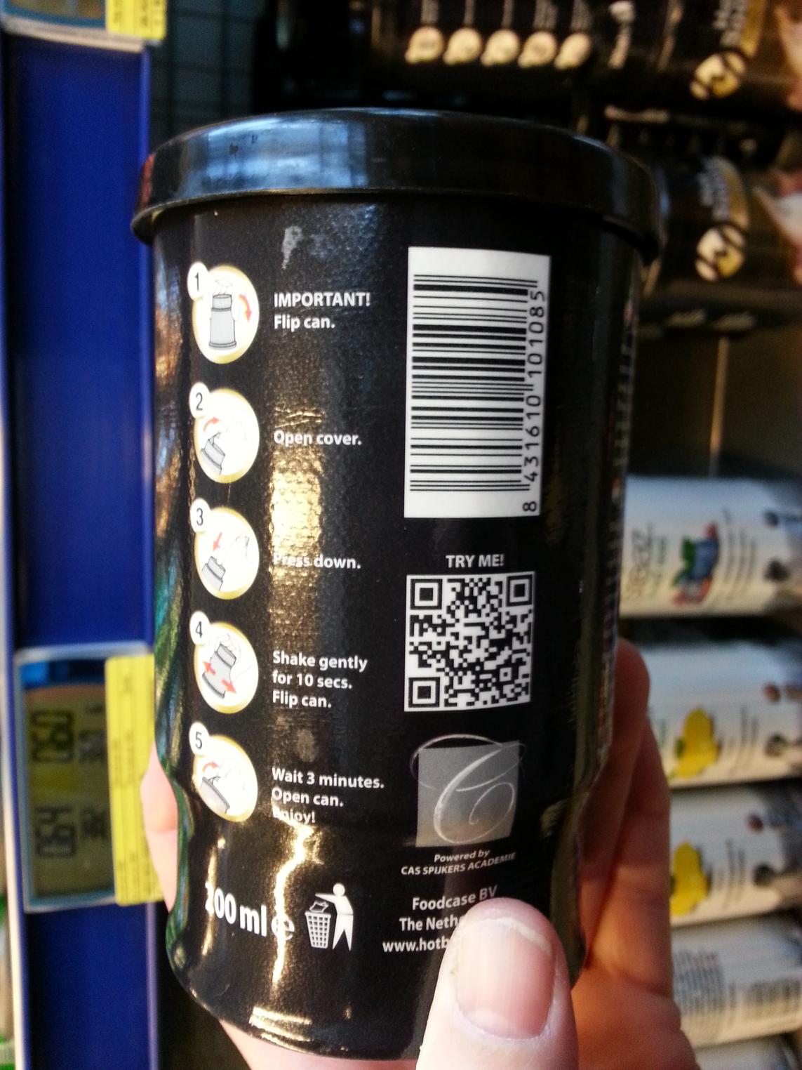

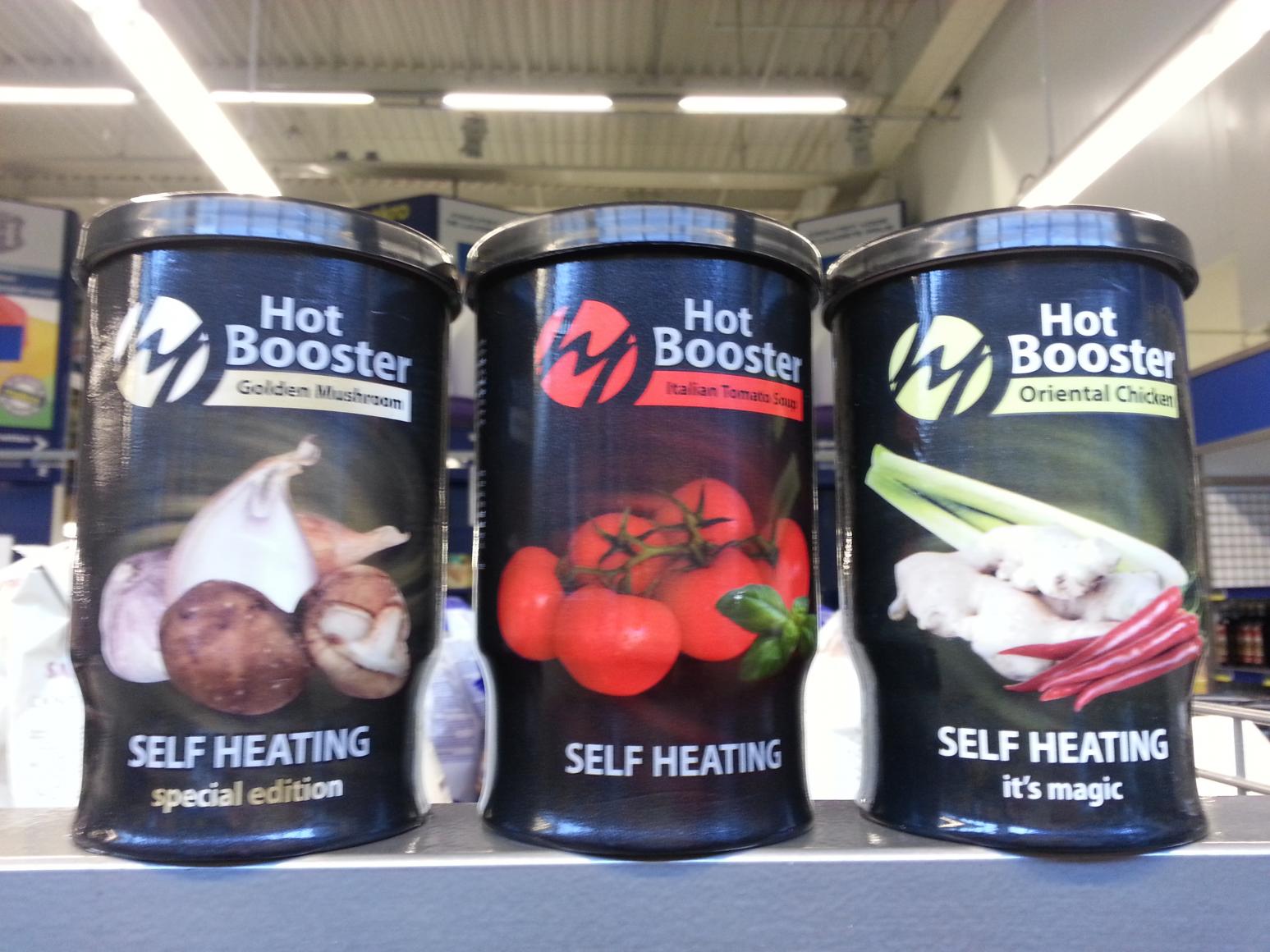

Enige tijd geleden kwam ik bij de Makro self heating food tegen. Heb er toen foto's van gemaakt om op het forum te plaatsen maar was het vergeten.
Misschien is dit handig in nood als er geen vuur voorhandig is.
Geinig, benieuwd of ze dat ook bij de Sligro hebben, eens snuffelen de volgende keer.
