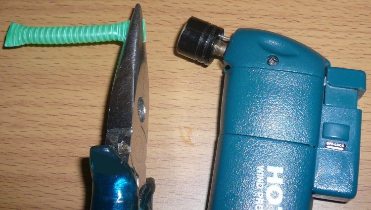

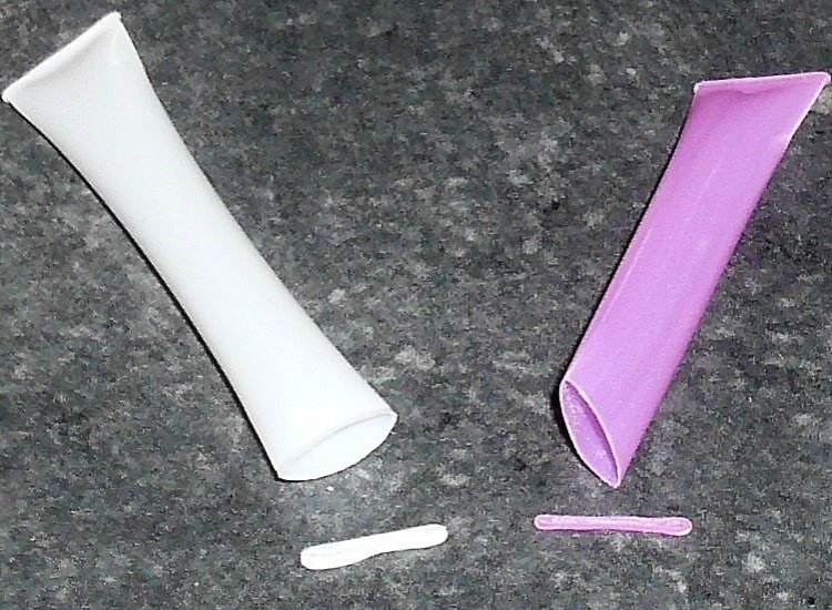

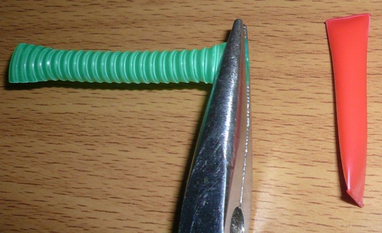

JJ&A Geplaatst: 30 april 2021 Share Geplaatst: 30 april 2021 Cocktail Rietjes gebruiken met behoud van koele vingers. 😃Weer een adres gevonden waar we de rietjes vandaan kunnen halen 😃. Bij de KIK winkels zijn ze in verpakking van 50 stuks, voor €0,59 te koop. Ik gebruik de warme tint rietjes voor de BORAX poeder. De koele kleur voor de glucose dextrose. Om het later te mengen met water tot de oplossing Borium. De rietjes dicht lassen, dat doe ik als volgt Een kleine punttang daar laat ik het rietje iets uitsteken ongeveer anderhalf millimeter, de las voelt heel glad en egaal aan, toch is het goed op het te controleren dat kan je ook met een hele sterke vergrootglas doen. Een tip met het lassen van de rietjes de vlam niet heel dicht bij houden want dan brand je het materiaal grotendeel op, er moet een mooie gesmolten las overblijven, met wat oefenen komt het vast wel goed. Hier een paar foto's: Voor het lassen, het rietje steek ongeveer 1,5 millimeter uit, dat is net voldoende om een mooi lasje te verkrijgen. Hier is het groene rietje gelast, je kan nog niet iets van het materiaal zin. Zie ook het rode rietje, hoe materiaal besparen die is gelast. De las af knippen met een scherpe schaar. Zie ook weer hoe dun de las af geknipt kan worden. Zo kan je de rietjes voor een lange tijd, keer er op keer gebruiken, voor het geval ze niet meer zijn te verkrijgen. Het is jullie misschien al opgevallen, dat de lassen van rietjes met de glucose dextrose in spiegelbeeld zijn gelast. En die van de Borax een kwartslag gedraaid, zo voel je ook in het donker het verschil tussen de Borax en de rietjes van de glucose dextrose. De rietjes zijn voor vele tips van de heer @vheeswijk te gebruiken. Wees goed voor je gestel want het herstellen van ruggenwervels fracturen worden niet meer door het ziekenfonds vergoed, dus je zal je verdere leven pijn blijven houden, de zeer waardevolle tips van de heer @vheeswijkkan er voor zorgen dat je niet in de positie komt voorkomen is mogelijk. Mijn maatje kan nu door de tips nu een redelijk pijnloos leven leiden. Laten we de beste man de eer geven die hem toe komt, gelukkig is hij sterk en nog bij ons. Bedankt @mevr.Grijpstra dat je dit stukje als aangenaam ervaart. Je bent ook een topper, een hele fijne aanwinst voor het forum. https://forum.preppers.nl/topic/4881-zelf-maken-van-mineraal-supleties-gezondheid-medisch-en-verzorging-mineraal-suppleties/#post348465 https://forum.preppers.nl/topic/4881-zelf-maken-van-mineraal-supleties-gezondheid-medisch-en-verzorging-mineraal-suppleties/#post348465 3 Quote Link naar reactie Share on other sites More sharing options...
