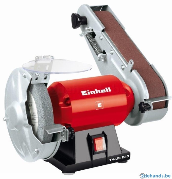

@tom666 zo een metaal schuurband heb ik ook niet wel een voor hout . Staat wel op de verlanglijst .
Ja bij mij ook al een tijdje...een goede kost ongeveer 600 euro en dan is het al kwaliteit..heb er zo een staan op het werk en dat spel werkt heel erg goed...kan op 380 of 220.
Ik zou opteren voor 380V omdat ik dat hier heb en het is goedkopere stroom..
Maar ja...eerst nog effe doorsparen of ergens op de kop tikken..
Hoewel deze voor thuis in feite zou volstaan...60 euro
218980827-th-us-240-werkbank-slijp-en-schuurmachine-einhell-nieuw.jpg.f9e3ae301b4c00c65d3453c39fd156e2.jpg
600€ is een hoop geld voor iets dat je gebruikt voor de hobby . 3x380 heb ik niet wel 3x220 .
Just daarmee dat het toestel op de foto een betere optie zou zijn voor 60 euro...En voor het zwaardere werk ..er is altijd wel iemand waar het even kan he..bv op het werk.

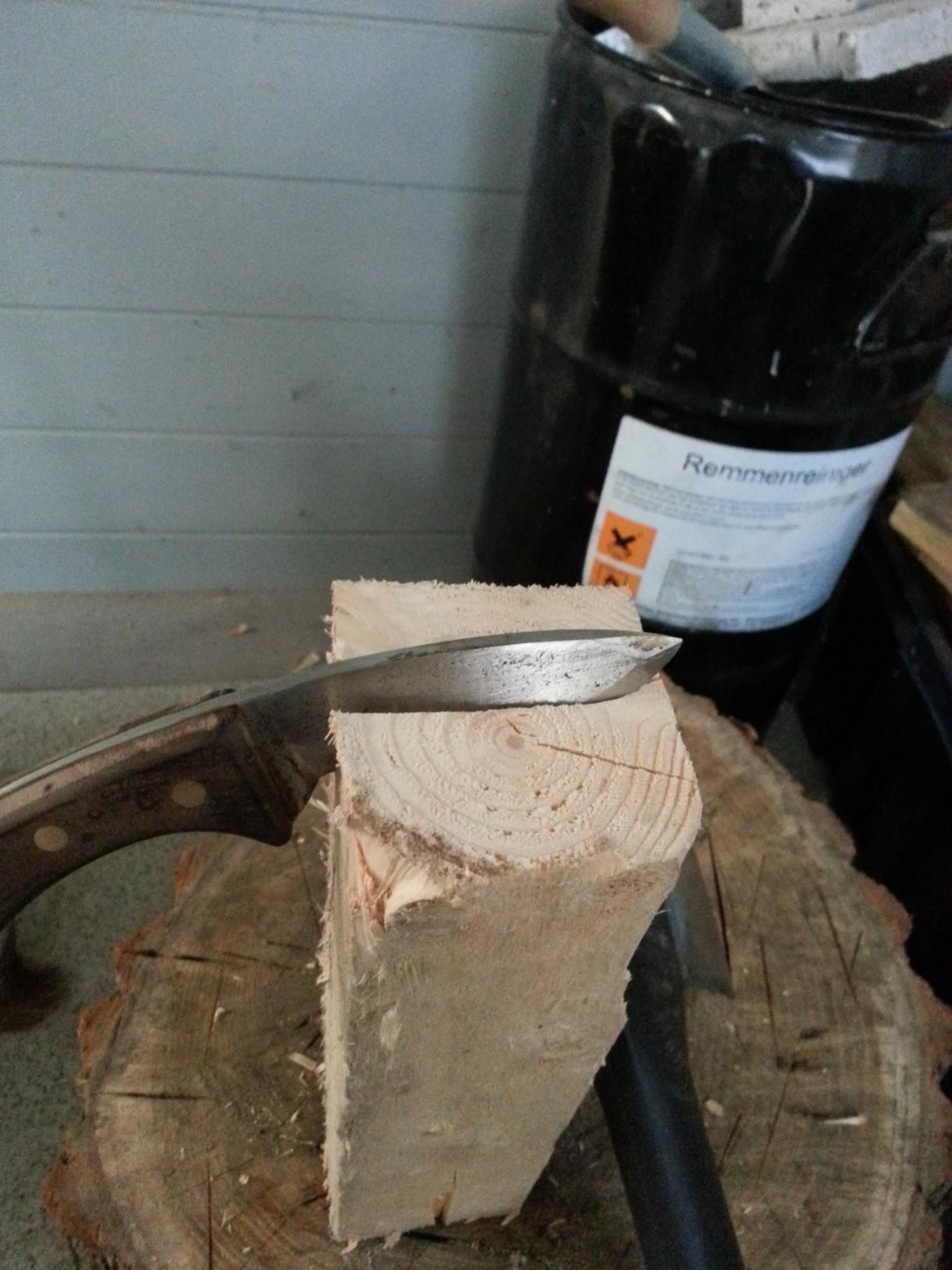

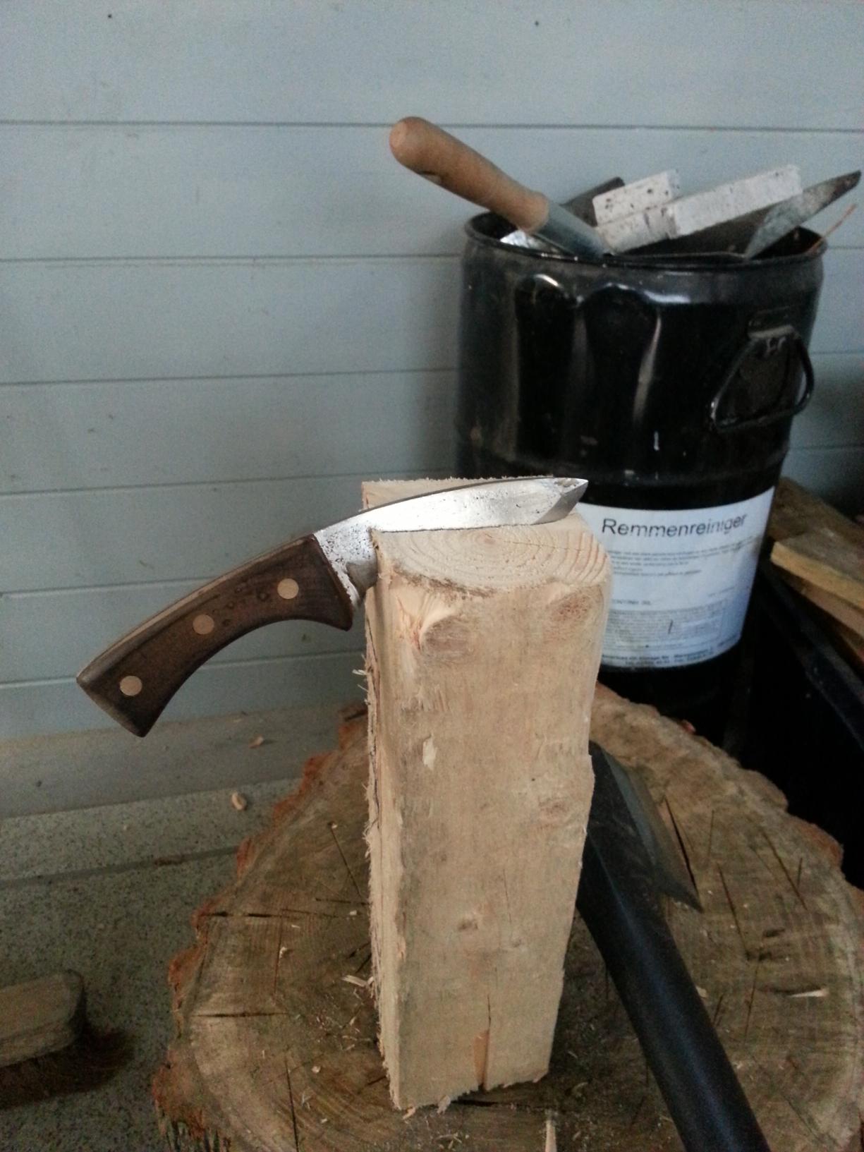

Dit mes klopte ik zojuist met de achterkant van een bijl in een blok hout...
Ik moest vrij hard slaan en meerdere keren.
Dit mes heb ik gemaakt uit Hardox 500 die ik nog had liggen.
Zoals je kan zien is er geen vervorming alsook geen deuk te zien...maw dit is heel erg hard en taai..
