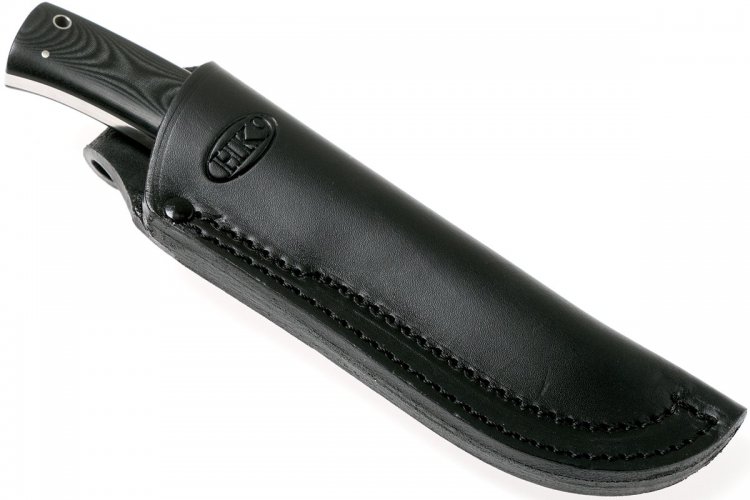

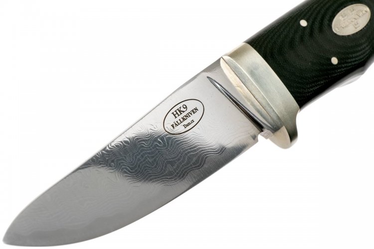

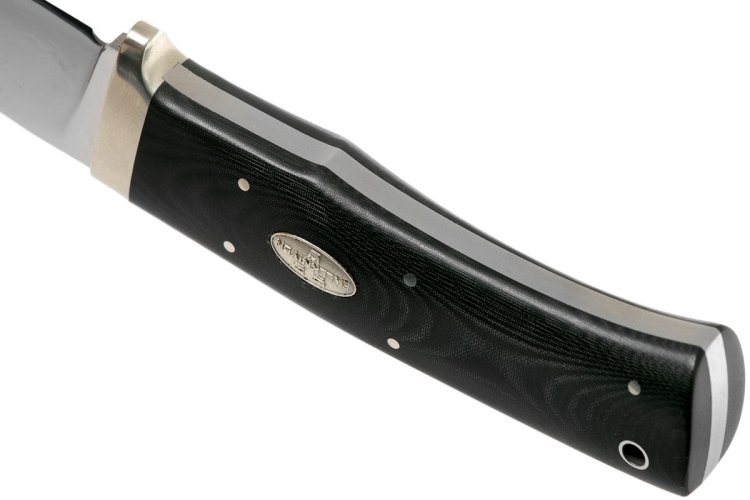

JJ&A Geplaatst: 10 januari 2021 Geplaatst: 10 januari 2021 Op 8-1-2013 om 00:07, Revolutionair-Anarchist.. zei: wie kent er heel goed mes wat scherp is wil het gebruiken voor het jagen. Misschien is het deze wel, maar het is wel de duurste mes die ik ooit heb gezien. Nu in de aanbieding voor schrik niet, € 2.169,95 nu voor € 2.573,00 -15% JE BESPAART € 403,05 https://www.knivesandtools.nl/nl/pt/-fallkniven-hk9cxbm-prestige-knife-jachtmes.htm?gclid=Cj0KCQiA7YyCBhD_ARIsALkj54pr2CRw1E2NybCHbz-Z3jKyvgN0ZcLB7IGcjQsk4ry-NEdtzf7uJ3gaApzxEALw_wcB Quote

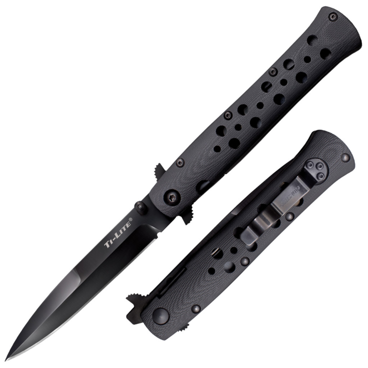

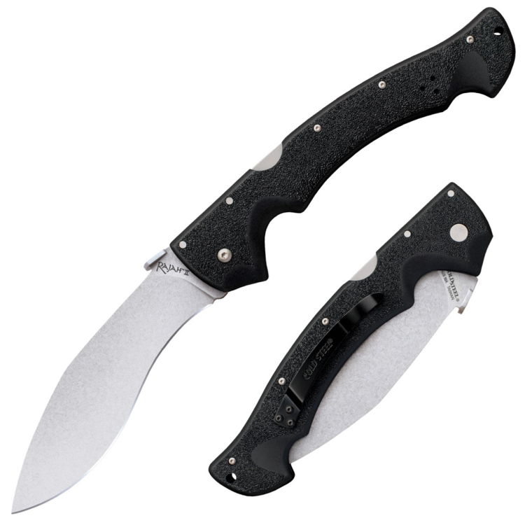

1A Auditor Geplaatst: 21 januari 2024 Geplaatst: 21 januari 2024 Ik heb de Ti-Lite (S35VN staal) en de Rajah 2 (Japans AUS10A staal) van Cold Steel. Dit zijn de scherpste messen die ik ooit gehad heb. En ook makkelijk scherp te houden met slijpsteen. Ti-Lite Rajah 2 Quote
