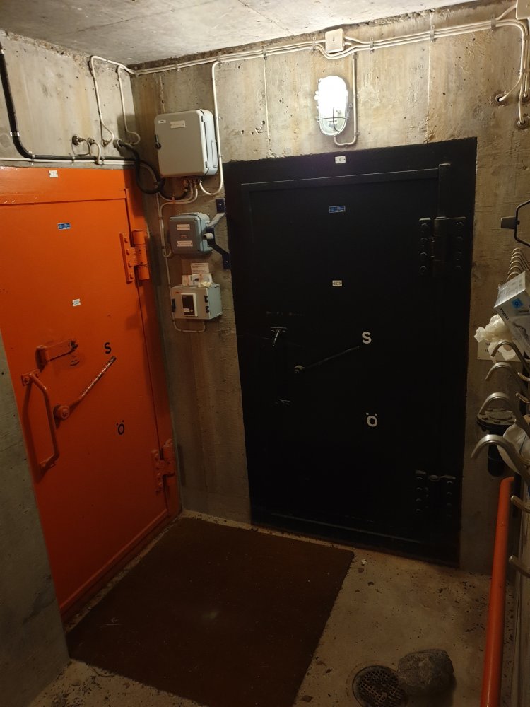

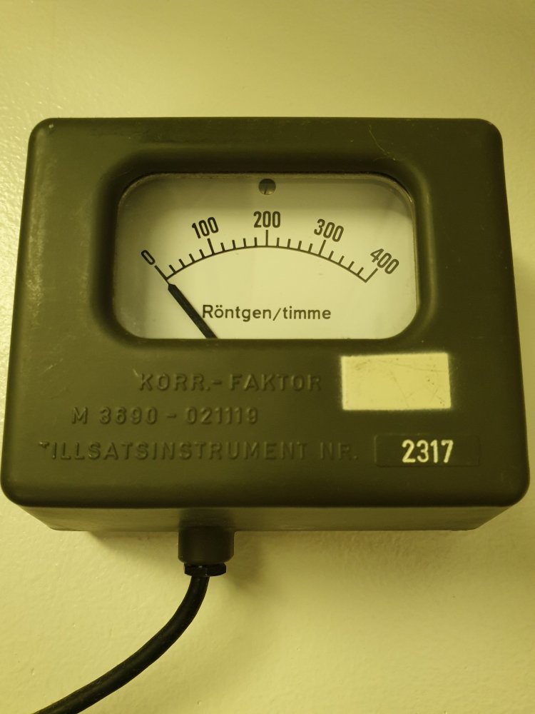

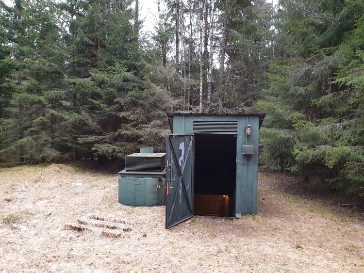

Enki Geplaatst: 10 maart 2020 Delen Geplaatst: 10 maart 2020 Na jaren puzzelen met de gemeente is het eindelijk gelukt, sinds 1 maart zijn Enki en enkele collega's eigenaar van een echte bunker! Deze bunker is gebouwd door de Zweedse overheid, in het begin van de jaren 70, voor het geval de Russen zouden komen. Aangezien die nooit gekomen zijn is de bunker nooit gebruikt, behalve voor wat oefeningen. Deze bunker is van het type HC, "HuvudCentral" in 't Zweeds, oftewel "hoofd centrale" of leiding centrale. Met 2 verdiepingen van zo'n 235 m2 per stuk, is er aardig wat ruimte voor verschillende projecten. Ons primaire doel is dan ook zakelijk gebruik, deels als kleinschalig datacenter en deels voor speciale backup diensten. Helaas is er een paar jaar geleden iets mis gegaan binnen waardoor er in een aantal ruimtes flink wat schimmel zit. Ons eerste project is dus ook om die te verwijderen, dat is nu zo'n 3/4 klaar. Daarnaast is de waterpomp in de geboorde bron kapot (of zit vast ofzo, de zekeringen knallen in ieder geval direct zodra we 'm aan zetten), het volgende project is dus om die pomp naar boven te halen en te repareren of vervangen. Helaas zit dat ding wel zo'n 100 meter diep, met allemaal koperen buizen van 2 meter lang, dus dat wordt nog een uitdaging. Derde project is om te zorgen voor de internet verbinding; dat zal voorlopig eerst een radiolink worden naar ons kantoor, zo'n 5 km verderop. Bij de bunker hoort een radio antenne mast van 60 meter hoog, vanaf waar we vrij zicht hebben op het dak van kantoor, dus de verwachting is dat dat een goede verbinding oplevert. In dit topic zal ik regelmatig wat foto's plaatsen met info en waar we mee bezig zijn! 11 Quote Link naar reactie Delen op andere sites Meer opties om te delen...

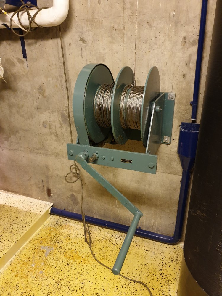

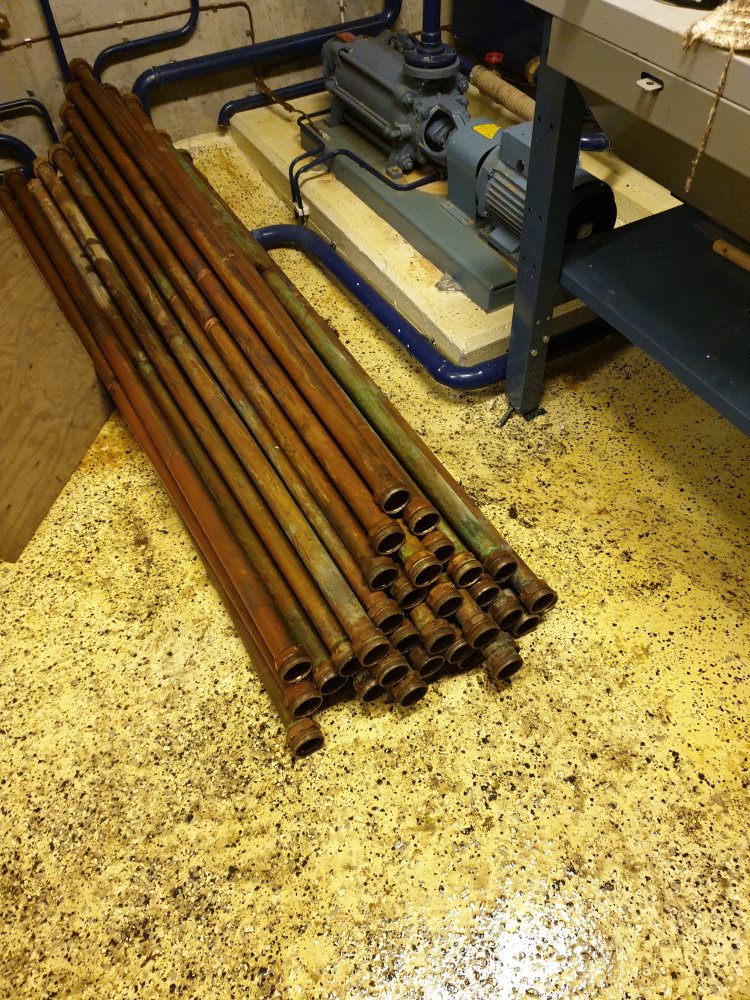

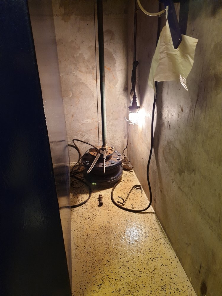

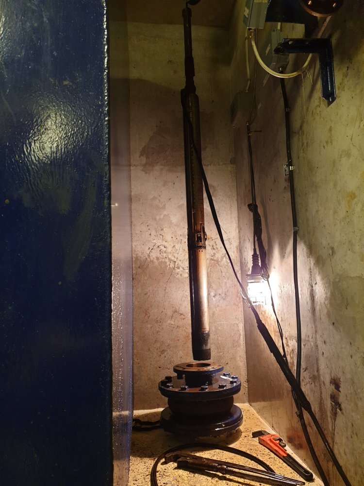

Enki Geplaatst: 14 maart 2020 Auteur Delen Geplaatst: 14 maart 2020 Gisteravond begonnen om de pomp uit de bron te halen, steeds een buis los schroeven van de rest en voorzichtig los halen. De hele kolom buizen zit nog vol water dus het is iedere keer weer een feest als er 1 los hebt. M'n collega was al snel doorweekt... Er zit gelukkig een stevige takel installatie, per buis zo'n 80 rondjes draaien aan een zwengel die uiteraard net wat te groot is om comfortabel te werken. Ruim 40 buizen later... Daar is 't kreng dan eindelijk! De pomp is zo'n 2 meter lang, dit soort kost duizenden euro's dus hopelijk kunnen we 'm repareren. Voorlopig kunnen we een andere pomp lenen van vrienden van me, dus die ga ik binnenkort even ophalen. Die pomp is wel een stuk kleiner, maar redt het ook om het water 70m omhoog te pompen, goed genoeg dus. 3 Quote Link naar reactie Delen op andere sites Meer opties om te delen...

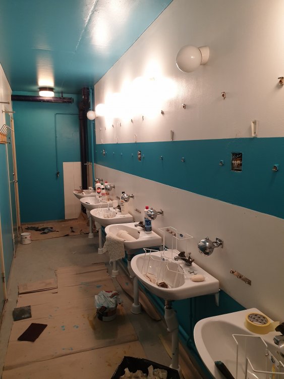

Enki Geplaatst: 28 maart 2020 Auteur Delen Geplaatst: 28 maart 2020 Tijd voor een update! ? We hebben vorige weekend een andere bronpomp (te leen) er in gehangen, gewoon met slang, zo'n 30 meter diep. Er komt water uit en 't is mooi helder, dus dat heeft het schoonmaken aanzienlijk makkelijker gemaakt. De bedoeling is om er later in 't jaar weer een (nieuwe) grote pomp in te hangen op zo'n 60-70 meter diep, maar voor nu voldoet deze oplossing. De keuken is opnieuw geschilderd (in de originele kleur). Vandaag was ook weer erg productief, in de grote zaal hebben we inmiddels twee server racks staan, waar later een aantal backup servers in zal komen te hangen. Uiteraard moet er wel een internet verbinding zijn, daar hebben we vandaag dus aan gewerkt. Gezien de locatie is de enige optie een radioverbinding naar ons normale kantoor, zo'n 8 km verderop. De eerste uitdaging was om een kabel van binnen naar buiten en dan verder naar de radiomast te krijgen. Er zitten speciale doorvoeren voor de radiokabels, dus 1 van die kabels hebben we de stekker van gedemonteerd en de kabel gebruikt als trekdraad. Na een uurtje hard werk en stevig vloeken was dat gelukt. Toen werd het tijd om de mast in te klimmen, klim harnas aan, helm op, gereedschap aan 't harnas vast, netwerk kabel er aan en een touw om later de schotel naar boven te hijsen en klimmen maar. In de mast zit een ladder en met wat moeite lukt het om daar omhoog te klimmen. Na zo'n 30 meter (van de 60) omhoog te zijn geklommen kon ik zien waar ons kantoor ongeveer zou moeten liggen en een half uurtje later hing de schotel op z'n plek met de kabel er in. Gelukkig geen last van hoogtevrees, want 't is best een stukje naar beneden! ? Mooi uitzicht zo, de bunker ligt bijna bovenaan een flinke berg en daar dan nog 30m omhoog geklommen kijk je echt over alle bomen heen! Toen de kabels binnen aangesloten, in de grote zaal liggen allemaal kabelgoten onder de vloer, dus dat maakte dat stuk erg makkelijk! Toen de kabels eenmaal aangesloten waren was 't tijd om te kijken of we verbinding hadden; uiteraard besloot m'n antieke laptop dat dat wel een mooi moment was om een grote windows update te gaan doen, dus dat duurde een uur langer dan gehoopt. Toen dat eenmaal klaar was bleek dat we inderdaad verbinding hadden, al wel met een enorm zwak signaal, maar da's geen probleem. Verder uitrichten komt binnenkort wel! ? Voor nu is het goed genoeg, de eerste wifi access point hangt ook en we zijn allemaal weer bereikbaar als we binnen zijn, wel zo handig! Binnenkort ook de eerste paar camera's buiten ophangen, zodat we vanaf kantoor (en thuis) de boel in de gaten kunnen houden! ? 4 Quote Link naar reactie Delen op andere sites Meer opties om te delen...

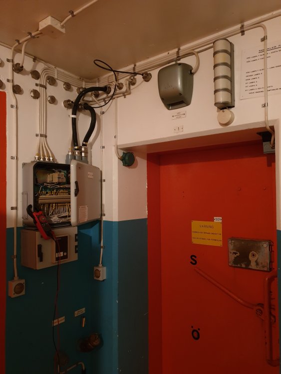

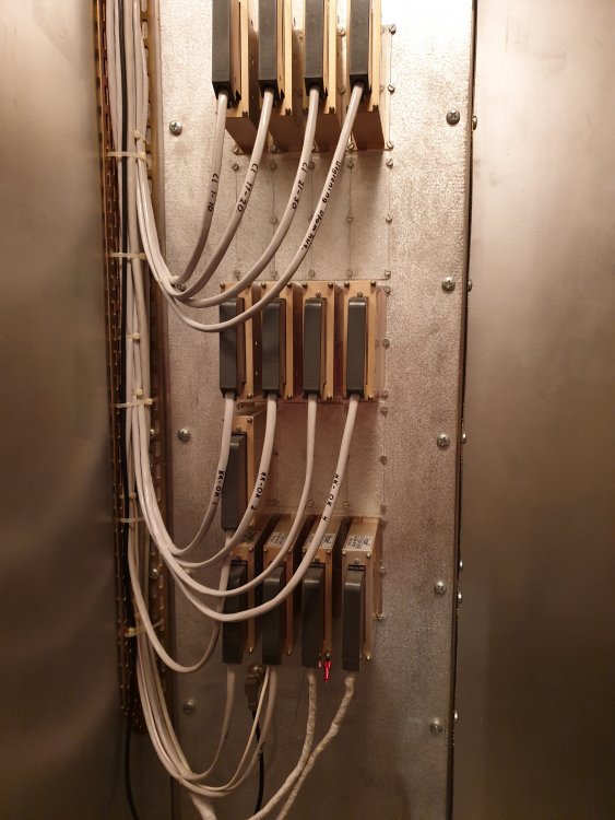

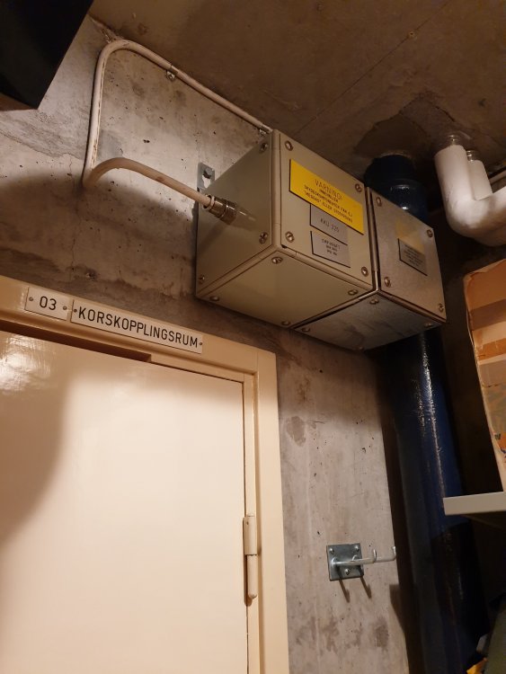

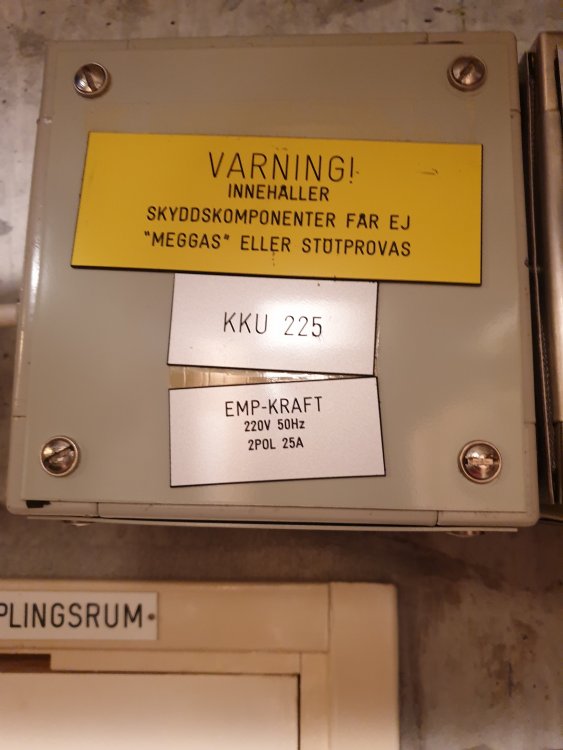

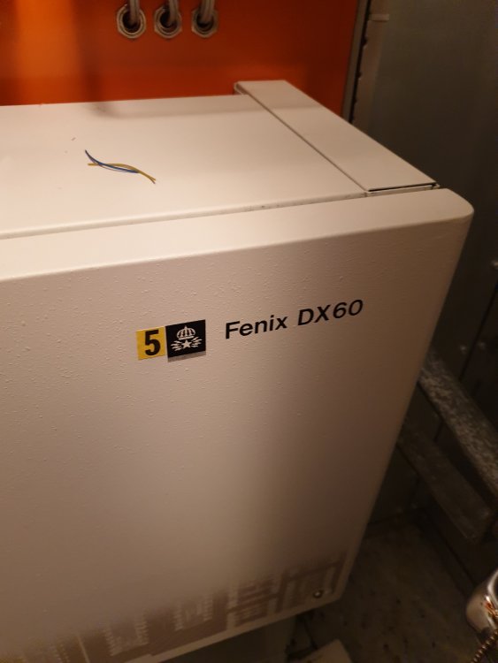

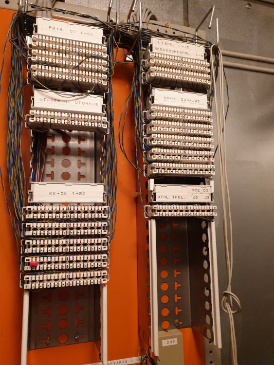

Enki Geplaatst: 28 maart 2020 Auteur Delen Geplaatst: 28 maart 2020 Op 22-3-2020 om 09:50, Ludï zei: Heel gaaf dit project, dit ben je heel toevallig zeker niet op funda gevonden ? Haha nee, dat zeker niet! Nog wat foto's, dit is de telefooncentrale van de bunker zelf en de EMP-veilige koppelingen met het telefoonnet. De EMP beveiligde stroomvoorziening van de telefooncentrale. "Waarschuwing! Bevat veiligheidskomponenten, niet "meggen" of stoot-testen!" De buitenlijnen, per groep voorzien van EMP filters. De centrale zelf: Noodstroomvoorziening, werkt nog steeds goed: Koppelingsplinten intern/extern 4 Quote Link naar reactie Delen op andere sites Meer opties om te delen...

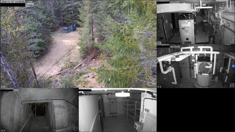

Enki Geplaatst: 6 april 2020 Auteur Delen Geplaatst: 6 april 2020 Op 31-3-2020 om 17:52, Albis zei: Mooi project! Weet wel dat veel van dit soort bunkers uit de Koude Oorlog (en daarvoor) ook graag door urbexers bezocht worden. Hopelijk gebeurt dat niet met jouw bunker, want dan is je bunker in no time leeggehaald en vernield. In Frankrijk staan ook regelmatig bunkers te koop. Laatst nog een ondergronds voormalig NATO hoofdkwartier. Heel groot en mooi complex, maar wel flink vernield door de lokale hangjeugd en urbexers. Oh die hebben regelmatig geprobeerd om er in te komen, maar verder dan de groene buitendeur bij de trap zijn ze nog nooit gekomen. Daarnaast komt er binnenkort een groot bord dat 't prive eigendom is, dat er cameratoezicht is en dat rondleidingen mogelijk zijn, hopelijk geeft ze dat voldoende redenen om te stoppen met de boel proberen te slopen. Ook komt er nog een groot hekwerk binnen bij de trap, zodat je uiteindelijk minstens 3 deuren moet slopen voordat je er in bent. Tegen de tijd dat je de 1e open hebt staan wij al op je schouders te tikken 1 Quote Link naar reactie Delen op andere sites Meer opties om te delen...
Albis Geplaatst: 6 april 2020 Delen Geplaatst: 6 april 2020 Dat scheelt dat je in de buurt van de bunker woont. Dat is vaak niet het geval en dan wordt zo'n bunker leeggehaald (metaaldieven) en gesloopt. Zonde, want het is toch echt een stuk geschiedenis, al is het niet het fraaiste stukje geschiedenis. Quote Link naar reactie Delen op andere sites Meer opties om te delen...
