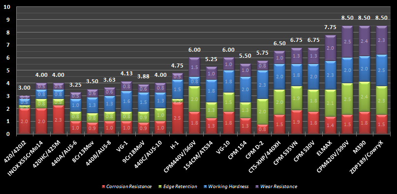

Gast Peerke Geplaatst: 4 februari 2015 Geplaatst: 4 februari 2015 Ter vergelijking, alles mooi in een plaatje uitgedrukt. Quote
Gast Geplaatst: 4 februari 2015 Geplaatst: 4 februari 2015 Ter vergelijking, alles mooi in een plaatje uitgedrukt. Het is natuurlijk een prachtig plaatje met veel Info:o Maar wat is 420 modified stainless steel ?? Ik vermoed dat er zowiezo meer Koolstof inzit en ?? Waarom word daar oa De huidige Ontario M 9 Bayonet van gemaakt. Quote
Gast Geplaatst: 4 februari 2015 Geplaatst: 4 februari 2015 Ik ben eruit gekomen voor wat betreft dat 420 modified Stainless steel .Dat heeft lang geduurd voordat ik 420HC, also referred to as modified stainless, due to its increased carbon, is roughly comparable to 440A. It has a relatively high edge retention compared to the other 420 stainless steels, but it still has a low wear resistance Zie Link met veel uitleg http://www.knifesupply.com/knife_blade_steels.html Quote

Jorisb Geplaatst: 5 februari 2015 Geplaatst: 5 februari 2015 Ikzelf heb een mes van 440C staal, dat mes is ruim 15 jaar oud en nog steeds roest vrij. Enkele keren geslepen en moet zeggen dat hij goed scherp blijft. Als ik zo dat tabelletje zie dan denk ik dat 440C een beetje onderschat wordt, maar mijn eigen ervaring. Of stalen zoals M390 moeten wel heel goed zijn. Quote
hhpp Geplaatst: 5 februari 2015 Geplaatst: 5 februari 2015 @Jorisb 440c staal werd vroeger (plm 20 jaar geleden) als premium beschouwd. Inmiddels is het qua eigenschappen voorbijgestreefd. Dit neemt niet weg dat 440c prima toepassingen kent in de messenindustrie. Niks mis mee. Ik heb ook messen met dit staal. En het wordt nog steeds best veel toegepast. Dus onderschat wordt het niet, maar door sommige staal-o-fielen wordt er meesmuilend gedaan als je niet een mes van superstaal hebt. Quote
Jorisb Geplaatst: 5 februari 2015 Geplaatst: 5 februari 2015 Ik heb het even gecheckt, en dat mes komt uit "97. Kan me best voorstellen dat er in die 18 jaar betere soorten ontwikkeld zijn, maar waar zijn de deze doorten dan beter in? 440C scoort bijvoorbeeld redelijk laag op het behouden van de scherpte, maar ik moet zeggen dat mijn mes heel goed zijn schepte behoud na veel gebruik. Quote

hhpp Geplaatst: 5 februari 2015 Geplaatst: 5 februari 2015 Ik heb het even gecheckt, en dat mes komt uit "97. Kan me best voorstellen dat er in die 18 jaar betere soorten ontwikkeld zijn, maar waar zijn de deze doorten dan beter in? 440C scoort bijvoorbeeld redelijk laag op het behouden van de scherpte, maar ik moet zeggen dat mijn mes heel goed zijn schepte behoud na veel gebruik. Bijvoorbeeld beter in behoud scherpte. Dat jij er tevreden mee bent is natuurlijk mooi, maar er zijn staalsoorten die langer hun scherpte behouden. En dan vaak gepaard aan taaiheid en slijpbaarheid en roestbestendigheid. 58hrc is best hard, maar er zijn staalsoorten die nog behoorlijk taai zijn bij een hardheid van 60-62hrc. En dat betekent nog veel beter snede behoud. Maar het is niet gezegd dat je dan weer veel behoefte hebt aan een dergelijke eigenschap omdat je bijvoorbeeld niet echt heavy duty taken voor je mes hebt. Quote
Jorisb Geplaatst: 5 februari 2015 Geplaatst: 5 februari 2015 @hhpp duidelijke taal . Het is inderdaad wat je zegt, het doeleinde van het mes maakt ook uit bij het kiezen voor een bepaalde staalsoort. Lang snede behoud is heel fijn, maar als je bij wijze van spreken alleen je appeltje ermee schilt kun je beter een staalsoort kiezen met goede roestvastheid. Quote
