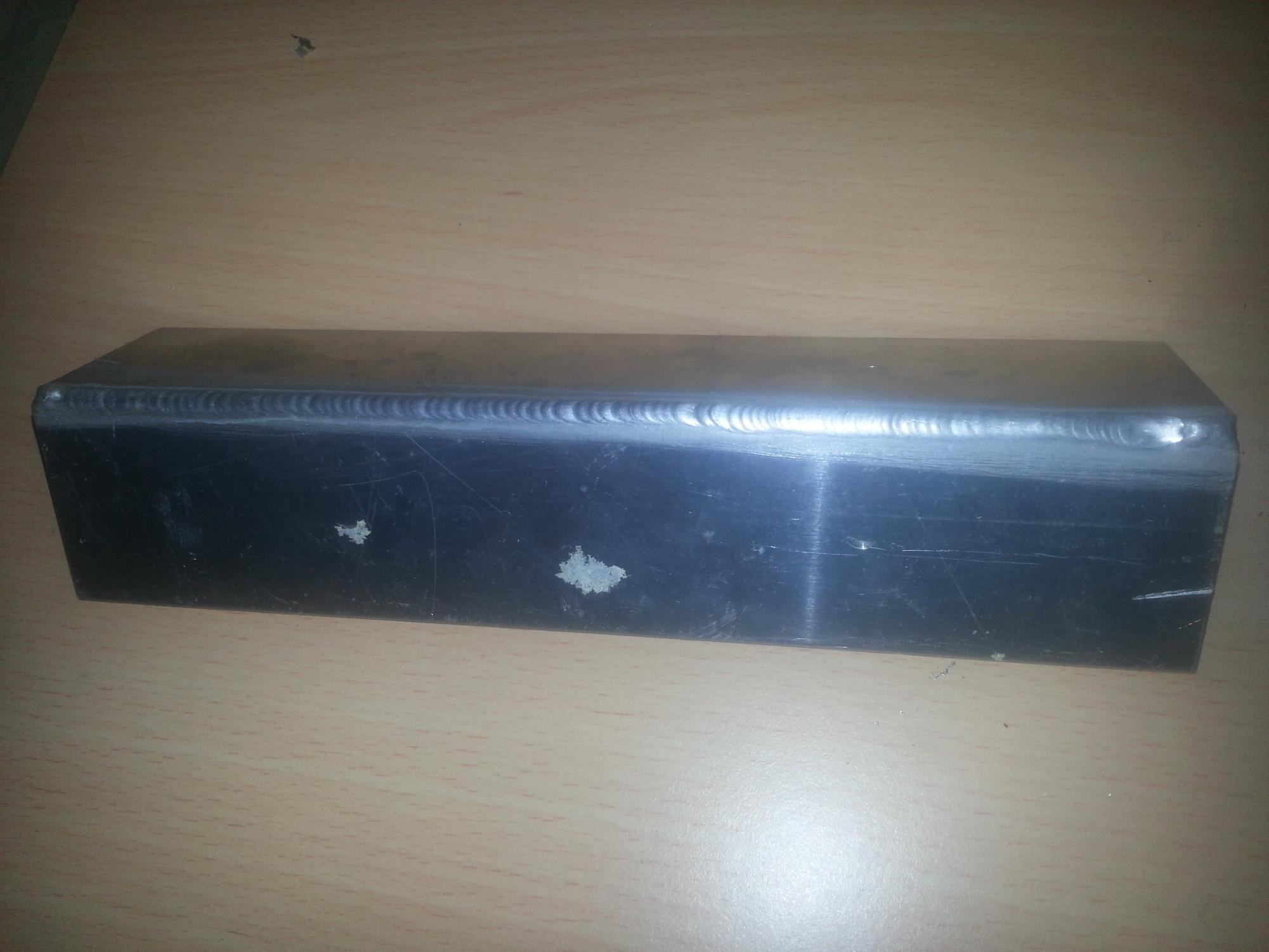

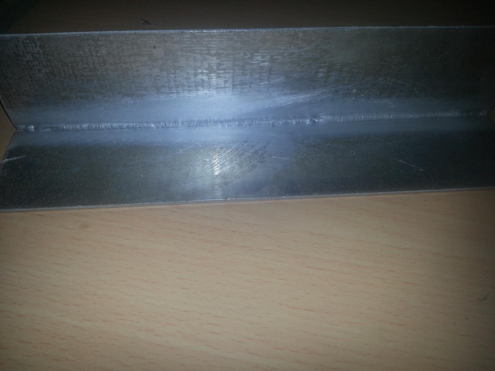

lewieke Geplaatst: 16 september 2014 Auteur Geplaatst: 16 september 2014 Het resultaat na twee lessen Tig lassen. Vandaag werd ik geconfronteerd met volgende problemen : - Tijdens de les kreeg ik één apparaat niet aan de praat. Ook de leraar niet. - Het andere apparaat stond verkeerd ingesteld waardoor ik de koperen onderdelen volledig in elkaar smolt. - Bij het uitschakelen van een derde laspost heb ik een stroomuitval veroorzaakt voor de halve bedrijfshal waarin dertig man aan het werk was. Vandaag leerde ik een buitenhoek lassen. Ik deed dit met staalplaatjes 3mm en 2mm. In een uurtje laste ik een tiental plaatjes in de lengterichting aan elkaar. Dit is een van de voorbeelden : [ATTACH=CONFIG]12939[/ATTACH] Quote

neoclyps Geplaatst: 20 september 2014 Geplaatst: 20 september 2014 Het resultaat na twee lessen Tig lassen. Vandaag werd ik geconfronteerd met volgende problemen : - Tijdens de les kreeg ik één apparaat niet aan de praat. Ook de leraar niet. - Het andere apparaat stond verkeerd ingesteld waardoor ik de koperen onderdelen volledig in elkaar smolt. - Bij het uitschakelen van een derde laspost heb ik een stroomuitval veroorzaakt voor de halve bedrijfshal waarin dertig man aan het werk was. Vandaag leerde ik een buitenhoek lassen. Ik deed dit met staalplaatjes 3mm en 2mm. In een uurtje laste ik een tiental plaatjes in de lengterichting aan elkaar. Dit is een van de voorbeelden : [ATTACH=CONFIG]12939[/ATTACH] Dat ziet er netjes uit voor een iemand die het zo kort doet. Dat is waarschijnlijk de mooiste van allemaal ; - ) Ik durf te wedden dat de instructeur best blij was met het resultaat. Quote
lewieke Geplaatst: 20 september 2014 Auteur Geplaatst: 20 september 2014 Dat ziet er netjes uit voor een iemand die het zo kort doet. Dat is waarschijnlijk de mooiste van allemaal ; - ) Ik durf te wedden dat de instructeur best blij was met het resultaat. Dat is wat ik gelast kreeg nadat : - het eerste apparaat niet werkte - ik bij het tweede apparaat de koperen onderdelen van de lastoorts samensmolt - net voordat ik de bedrijfshal zonder stroom zette De voorgaande waren proefjes waarbij ik leerde de toorts juist vast te houden. Vandaar dat het resultaat niet zo super was. Intussen heb ik een houding gevonden waarbij ik de stroomkabel ook nog over mijn onderarm laat lopen, zodat die ook voor meer stabiliteit zorgt. Quote
driehart Geplaatst: 20 september 2014 Geplaatst: 20 september 2014 @ lewieke Dat is toch wel even een deftig lasnaadje hoor! Ik las zo nu en dan wat projectjes. Hier moet ik toch wel even alle zeilen voor bij zetten hoor. Complimenten. Driehart Quote
Gast ghostwhiper Geplaatst: 20 september 2014 Geplaatst: 20 september 2014 @lewieke ziet er al redelijk uit voor het aantal uren dat je tot nu toe bezig bent Weer eventjes wat kleine tips. Als je staat gooi je slangenpakket over je nek heen en draai het slangenpakket 1 of 2 keer om je arm heen. Als je ziet kun je het beste je slangenpakket op je schoot leggen en dan eventueel ook je pakket een keer om je arm draaien. Als ik je schubben zie denk ik draad dikte een beetje te dik is. Schat dat je nu met 2.0 of 2.4 mm draad last en dan koelt je smeltbad heel erg veel af als je er een druppel in gooit. Zelf las ik rvs en staal met 1, 1.2 of 1.6 mm maximaal behalve als ik zware constructie aan het lassen ben dan gebruik ik maximaal 2 mm draad. Electrode diameter zou ik voor een 1.6 mm gaan of een heel erg scherp geslepen 2.4. Ook hier geldt dat je Electrode je boog koelt waardoor je op een hogere stroom moet lassen waardoor je las automatisch breder word. Las je overigens met backinggas? Ziet er verder al goed uit en ga zo door Edit: ik had al ervaring met tig staal en rvs voor ik aan de cursus aluminium begon en dit was de 3de of 4de les Is verticaal van onder naar boven gelast in een keer zonder te stoppen. Zo ziet de doorlassing er uit. Quote
