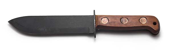

Bandoeng Geplaatst: 18 november 2012 Geplaatst: 18 november 2012 Hee @Bandoeng, dat messen maken trekt me al heel lang. Zelfde reden. Dus mag ik vragen: wat voor vuur gebruik je, wat voor aambeeld, wat voor hardings-proces? Een aambeeldje heb ik net gekocht, in de vorm van een oud stuk spoorrails. Fikkie stoken gaat wel lukken. Verenstaal wil ik ook mee beginnen, valt wel aan te komen. Ontwerpen en slijpen, geen probleem. Maar ook gewoon belangstelling. Hoe heb je dat fraais voor elkaar gekregen? Mijn eerste doel is een survival-mes in de vorm en maat zoals ESEE 3 ongeveer. Met paracord handvat. En hout. En micarta zelf maken. Deze gemaakt van oud keukenmes, lekker snel, dus niet zo mooi als jouw messen, met experimentje etsen met gootsteenontstopper: [ATTACH=CONFIG]1696[/ATTACH] [ATTACH=CONFIG]1697[/ATTACH] Hehe, mooi contrast met jouw messen. Ik heb mijn aambeeld (rail) nog nooit gebruikt, ik heb wel een keer gesmeed bij http://www.smederijatelieralkmaar.nl/ Dus ik smeed niet in een woonwijkje hierzo. Ik slijp ze dus, meestal handmatig (vijlen) in het Americaans noemen ze 'stock removal'. Als ik aantal messen bezig bent dan doe ik mijn elektrisch oven aan, hij kan tot 1000 graden C, maar het is altijd leuk om fikkie te steken op mijn omgebouwde BBQ en geblazen met verfbrander. [ATTACH=CONFIG]1698[/ATTACH] [ATTACH=CONFIG]1699[/ATTACH] Gewoon veel surfen op het net, beurs bezoeken en op http://www.weapons.be en of http://www.messenforum.nl en DOEN Dan kom je heel ver en die ESEE 3 dat moet je lukken. Maak eerst van karton, weet je hoe het voelt en zo. Die mes van jou ziet er goed uit man!! Mijn messen liggen alleen op de vitrinekast, wachten tot ik ze ga poetsen. Ik ga binnenkort ook maar zo'n Ray mears mesje maken. Mocht je wat verenstaal over hebben geef me een geeuw ik moet nog een Golok maken Quote

Gast Heksenboot Geplaatst: 18 november 2012 Geplaatst: 18 november 2012 Okee, dank je wel, @Bandoeng. Dat stock removal heb ik ook gedaan met dat mes. Haakse slijper. Staande bandschuurmachine. Slijpstenen. Alles uit de hand. Volgende keer geleider maken. Dat smeed atelier ben ik ook al tegengekomen. Ja oventje, met verfbrander, was ik ook al van plan. Wat is dat gele spul in je BBQ? Gewoon kersenrood en dan in de olie, daarna rustig verwarmen in oven toch? Hmm appeltjes staan al 4,5 uur in de oven. Lekker al, maar moet nog langer. Quote

Bandoeng Geplaatst: 19 november 2012 Geplaatst: 19 november 2012 Okee, dank je wel, @Bandoeng. Dat stock removal heb ik ook gedaan met dat mes. Haakse slijper. Staande bandschuurmachine. Slijpstenen. Alles uit de hand. Volgende keer geleider maken. Dat smeed atelier ben ik ook al tegengekomen. Ja oventje, met verfbrander, was ik ook al van plan. Wat is dat gele spul in je BBQ? Gewoon kersenrood en dan in de olie, daarna rustig verwarmen in oven toch? Hmm appeltjes staan al 4,5 uur in de oven. Lekker al, maar moet nog langer. Dat gele spul is klei. In de oven rustig opwarmen zo'n 2x 150 graden C. Bij Smedreij atelier hebben we tot de helft van het blad gehard in water, hoe heet dat ook al weer? Dan is het alleen de helft gehard en de rest niet en hoeft dus niet nog een keer in de oven, het was ook geen grooot mes. We hebben 10 appels gedaan vandaag, 1 zakje geworden. Lekkerrr 1 Quote

Gast Heksenboot Geplaatst: 19 november 2012 Geplaatst: 19 november 2012 Dat gele spul is klei. In de oven rustig opwarmen zo'n 2x 150 graden C. Bij Smedreij atelier hebben we tot de helft van het blad gehard in water, hoe heet dat ook al weer? Dan is het alleen de helft gehard en de rest niet en hoeft dus niet nog een keer in de oven, het was ook geen grooot mes. We hebben 10 appels gedaan vandaag, 1 zakje geworden. Lekkerrr Ah, klei. Leek wel PUR, maar dat leek me sterk. Isoleren he. Binnenkort ga ik een oventje maken. Zal wat foto's op het forum zetten. Waarom maar de helft harden? Kleine oven? Je hebt ook messen van vijlen gemaakt toch? Hoe doe je dan stock removal, ook met haakse slijper? Appels zijn gelukt! De helft is over.... Gelukkig heb ik al mn vingers nog, maar dat scheelde niet veel. Quote

Bandoeng Geplaatst: 19 november 2012 Geplaatst: 19 november 2012 Ah, klei. Leek wel PUR, maar dat leek me sterk. Isoleren he. Binnenkort ga ik een oventje maken. Zal wat foto's op het forum zetten. Waarom maar de helft harden? Kleine oven? Je hebt ook messen van vijlen gemaakt toch? Hoe doe je dan stock removal, ook met haakse slijper? Appels zijn gelukt! De helft is over.... Gelukkig heb ik al mn vingers nog, maar dat scheelde niet veel. Edge quench wordt voornamelijk gebruikt voor grote messen om zijn flexibiliteit en zo voorkomt het breken. In mijn ogen ben jet het mes aan het mishandelen als je dat voor elkaar krijgt. Maar goede voorbeeld is een 'hamon' in een Katana zie je mooie golvende lijn die werdt dmv klei de bovenkant van het zwaard bedekt en gehard. Maar voor kleine mesjes, vinden we gewoon leuk om zo'n mooie hardingslijn op het lemmet te hebben. Vijlen moet je eerst ontharden tot lichtkersen, daarna langzaam laten afkoelen. Sommigen steken ze in het zand om nog langzamer af te koelen. daarna kan je het vijl bewerken en opnieuw harden en ontlaten. Ik vijl mijn vijl en ik slijp ze ook met slijptol, beide dus Quote

nvd72 Geplaatst: 21 november 2012 Geplaatst: 21 november 2012 Ik heb weinig messen gekocht, te duur. Daarom maak ik ze maar zelf http://www.mijnalbum.nl/Album=IRADZ848. Aan mijn riem hangt bijna altijd victorinox multitool. Op mijn werk gebruik het meest opinel. bliksem dat ziet erg goed uit, ik las hier ergens dat je alles met de vijl doet? maar is een convex snede een beetje te doen met een vijl? Quote
Bandoeng Geplaatst: 21 november 2012 Geplaatst: 21 november 2012 bliksem dat ziet erg goed uit, ik las hier ergens dat je alles met de vijl doet? maar is een convex snede een beetje te doen met een vijl? Dank je, convex heeft wel een bepaalde vloeiende beweging nodig, maar strak (plain) lemmet moet ook wel strak zijn en dat met de hand? Met veeel geduld Quote

Bandoeng Geplaatst: 21 november 2012 Geplaatst: 21 november 2012 Hoe zie jij een geleider voor je Bandoeng zodat je altijd in dezelfde hoek blijft vijlen ? Ik kan niet zo goed in uitleggen iig om en om vijlen van de rug naar de snijrand die je minimaal 1mm dik laat staan voor je gaat harden anders trekt ie krom. http://www.mijnalbum.nl/Album=XM7GPLZF Quote
