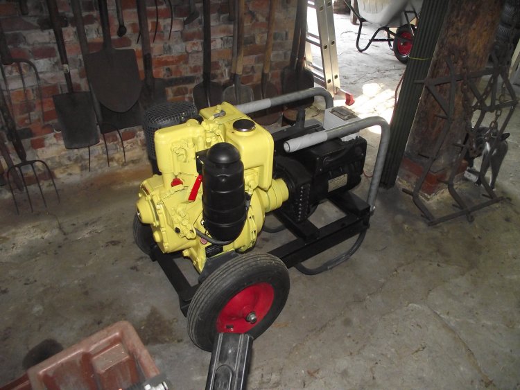

Roel Geplaatst: 24 oktober 2021 Geplaatst: 24 oktober 2021 Uit de moderne tankstations krijg je met een handpomp en een emmertje geen druppel benzine, dat kun je vergeten. Alles goed afgesloten. ZIbro is een idee voor wat betreft verwarming, zelf kies ik voor mijn aggregaat die permanent 6.5 Kva levert. Daar draait het hele huis op. En als er geen gas meer is schuiven we een houtkachel voor de schoorsteen. Het lost zich wel op. Quote
