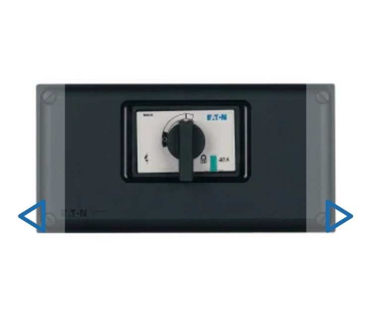

ET phone home Geplaatst: 12 november 2014 Geplaatst: 12 november 2014 Ach, als je zo'n EUR 400-800 uitgeeft aan een klein generatortje, kan je ook best de volgende stap nemen en het fatsoenlijk aansluiten. Dus zoals anderen schreven met een normale generator switch: net-0-generator, kost 50-100 euro. Hier in huis is het als volgt aangesloten: tussen de meter en de hoofdverdeler bovengenoemde switch, de ene ingaande kant aangesloten aan het net, de uitgaande kant naar de hoofdverdeler. Aan de ingaande kant voor de generator aansluiting een snoer met de stekker die in de generator gaat. Eenvoudig en veilig. Ik heb het zelf aangesloten, maar dat is inderdaad niet voor iedereen aan te raden. Aansluitingen met een dubbele male stekker: "dat was een beetje dom" zou Maxima zeggen. Dan kan een kind de was doen, geen kans op fouten, onze dochter van 12 zet dus ook gewoon de generator aan en de schakelaar om als er geen stroom is, en wij er niet zijn. Nu is stroomuitval hier wel iets van alle dag, we gebruiken de generator toch meestal wel een paar keer per week. Quote

FKAGB Geplaatst: 12 november 2014 Geplaatst: 12 november 2014 https://www.stroomwinkel.nl/p-2597-ve-transfer-switch-10kva230v.aspx 460 euro voor een veilige oplossing valt reuze mee. Ik zou het niet op mijn geweten willen hebben als een medewerker van de netbeheerder onder stroom komt te staan omdat ik een houtje touwtje oplossing in elkaar heb geknoopt. Quote
