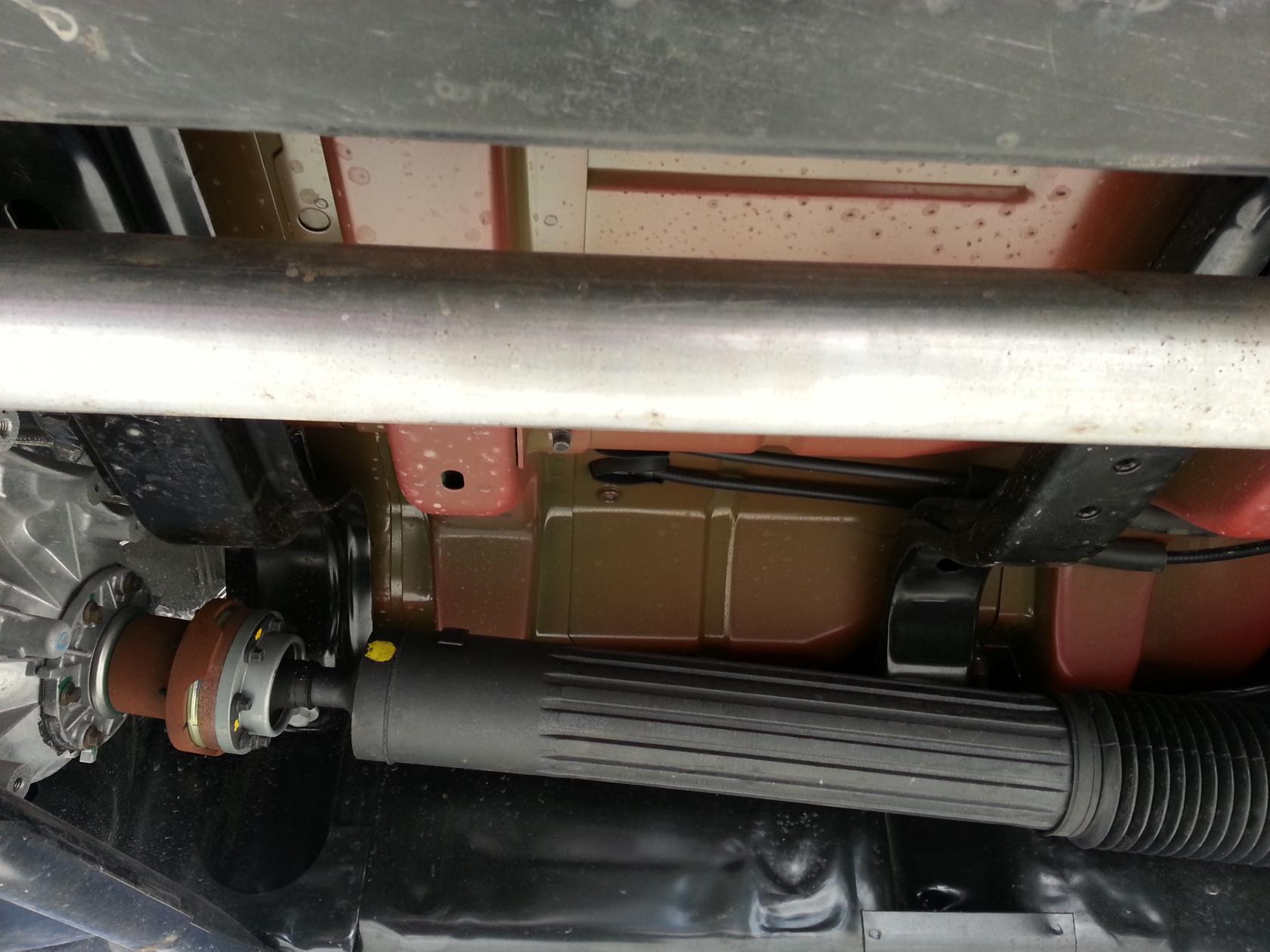

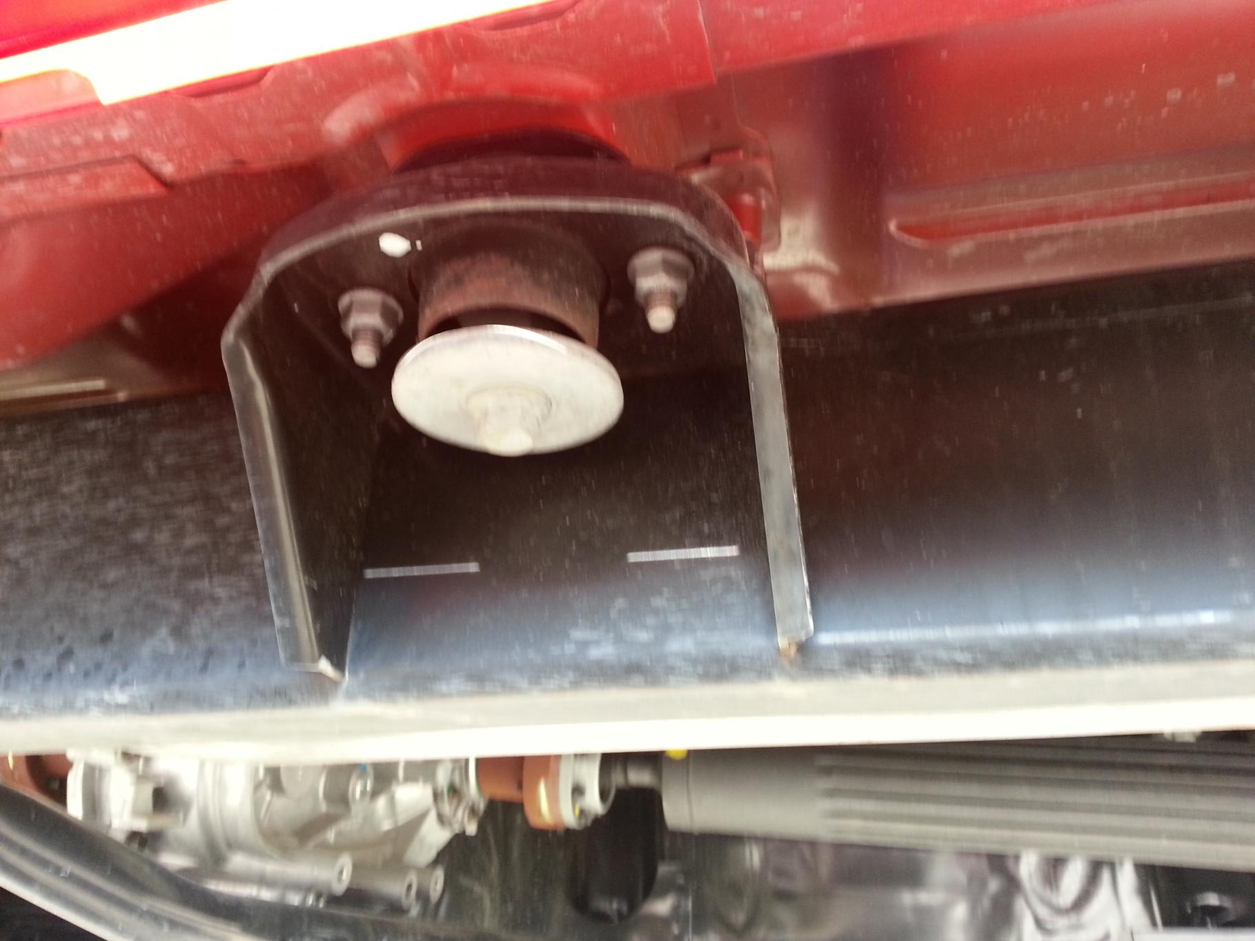

Edit: zit er af fabriek geen coating op het chassis?
De Duster die wij 4 jaar geleden gekocht hebben zit standaard een coating op. Tectyleren was niet nodig.
Er zit inderdaad een bruinige coating op het chassis.
Bij onze nieuwe Duster zit dit ook ..bij elke auto trouwens. Maar bij wagens met een ladderchassis zal je nooit fabriek af de zwarte coating op het chassis zien.
Waarom ...weet ik niet. Er wordt wel Dinitrol opgespoten maar voldoet lang niet.

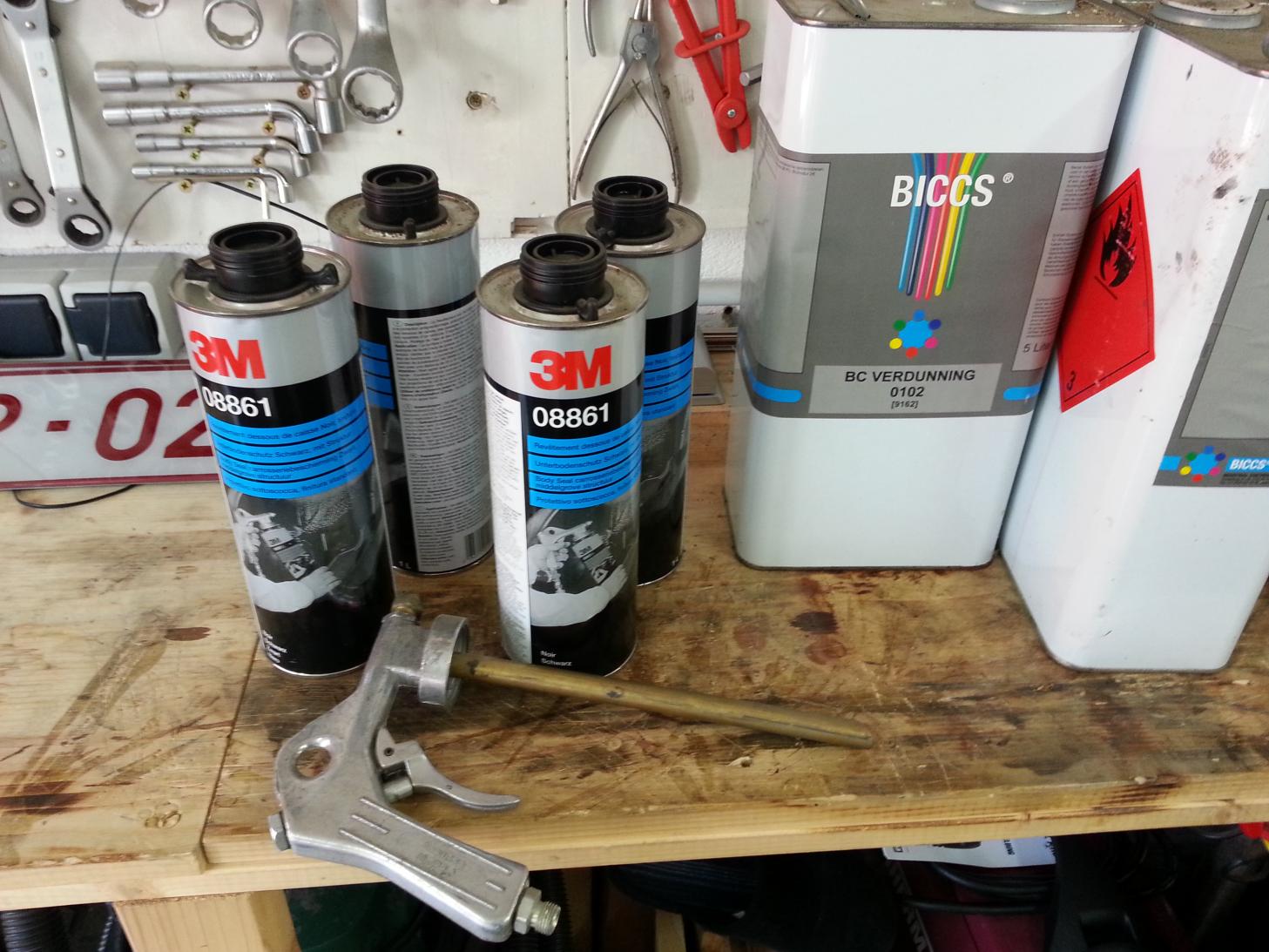

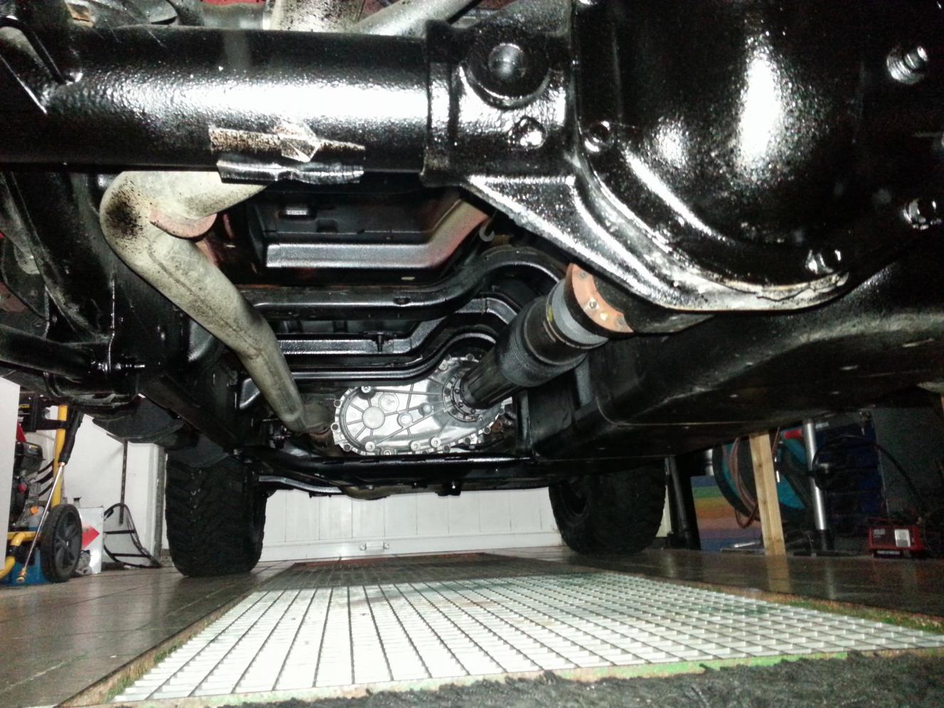

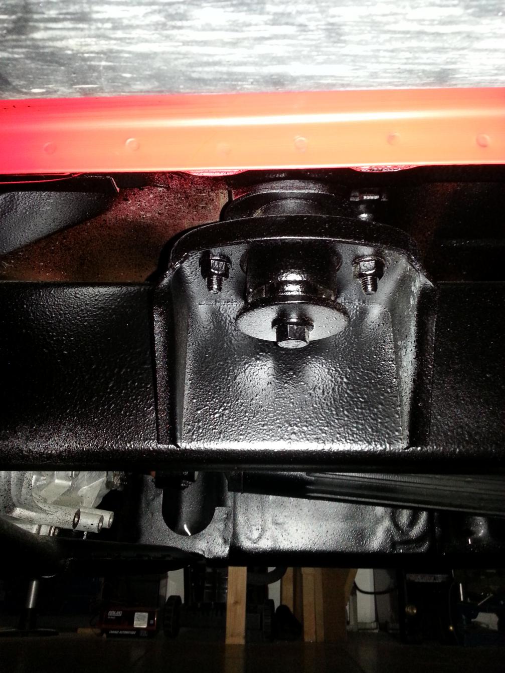

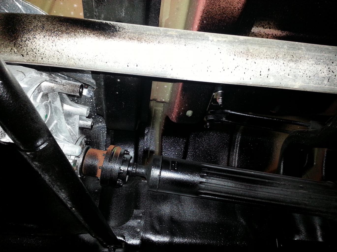

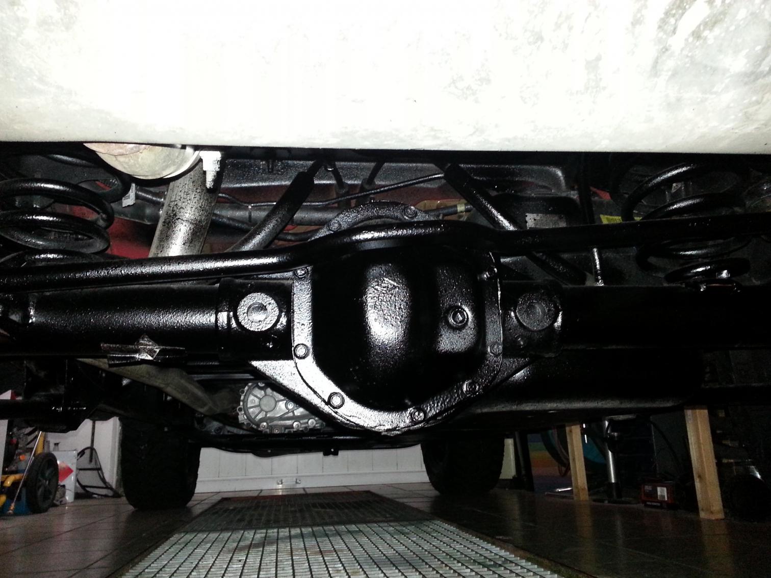

zo...mijn kleine monster heeft een mooie zwarte onderkant gekregen uit vloeibaar rubber dat nu mooi is opgedroogd.
Ik heb er maar een uurtje werk aan gehad om alles mooi mee te spuiten en een half uur werk om de spullen te reinigen :(
Na een goed uur begon de zaak uit te harden en het chassis is duidelijk beter beschermd geworden.
De bussen heel goed en lang schudden zodat het product mengt met de verdunning in de fles is heel noodzakelijk .
De producten en het spuitpistool
Voor de Coating
Elk hoekje en kantje is niet mogelijk wanneer een auto volledig in montage staat.
Het belangrijkste zijn de lasnaden en de kleine hoekjes waar boutjes of moertjes zitten.
Een heel groot deel zit in de coating en zal zeker zijn dienst bewijzen.
Deze week haal ik nog dinitrol om de kleine gaatjes en afloopjes aan het chassis als binnen de deuren te coaten met een doorschijnende veel meer lopend product dat daar voor is geschikt;
Ook een ander soort spuitpistool met spuitdarmpje is daar voor nodig.
Het product moet ook worden opgewarmd ( deels ) voor het gebruik om het wat lopender te maken.
Met deze zaken gedaan zijnde is dit beest van mij roest werend dat het niet normaal is; Zo vind je ze niet in de winkel.
Wat je zelf doet doe je meestal beter.

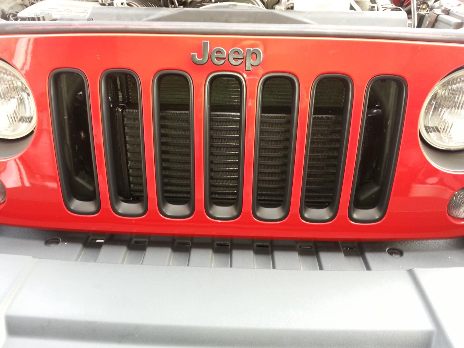

Achter de radiator grille zit de radiator van de airco. Dit zijn gewoon openingen die veel bladeren en insecten kunnen vangen en vooral doorlaten.
Kleine steentjes kunnen de radiator beschadigen.
Hoe moet ik dat oplossen ???

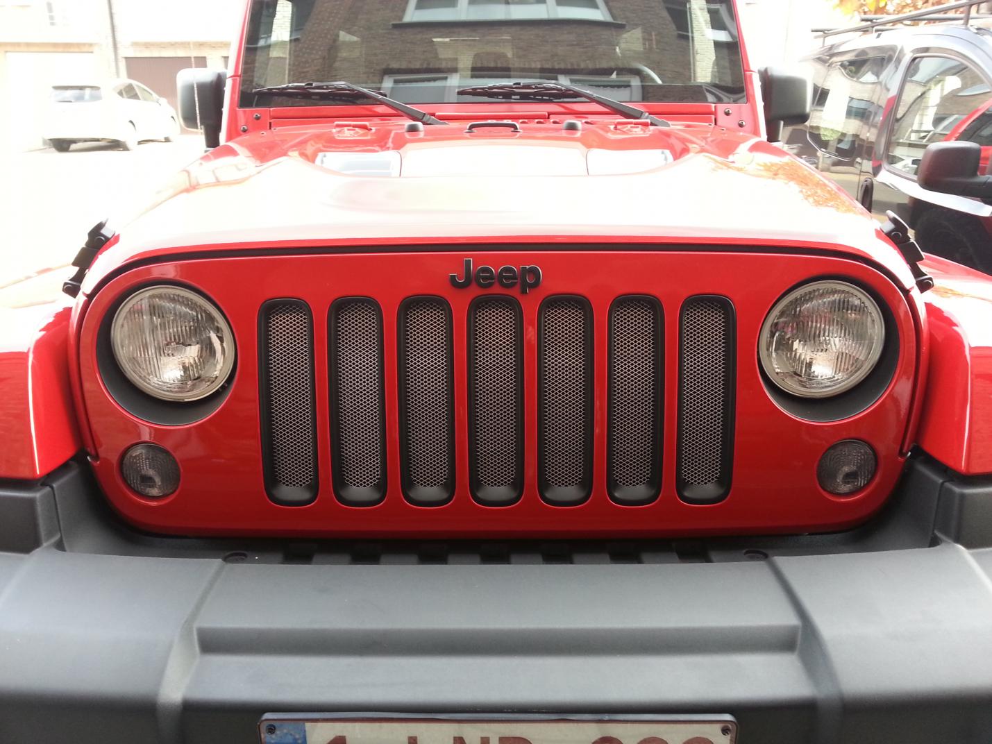

Ik kocht in de Brico aluminium geweven draad - rooster.
2 pakjes zelf klevende kabelhouders
Procab_ACM130-W_kabelbinderhouder_wit_30x30_mm.jpg.db1fc17b38511e162cd22a2b54ab35d4.jpg
2 tubes contact lijm in gel vorm van Pattex
Kabelbinders heb ik thuis in overvloed.
Nu heb ik de grille gedemonteerd wat verrassend simpel was en met alle voorzichtigheid op het tapijt gelegd.
De rooster heb ik op maat gesneden met een sterke schaar en deels met een goed mes.
De zelfklevende kabelbinders heb ik dan rondom gekleefd ook in het midden bij elk gat.
Daarna heb ik ze verder vast gezet met contact lijm gel omdat deze anders door vocht ed los zullen komen. DIT IS EEN MUST !!!!!
Nadien heb ik voorzichtig de rooster gepositioneerd en de kabelbinders beginnen door de houders te steken.
Een precisie werkje want in het midden is het even niet zo makkelijk maar met wat geduld lukt dit vrij aardig.
Nadien de uiteinden van de tie wraps mooi afgeknipt en de zaak terug gemonteerd.
Het resultaat is verbluffend en ik ben heel tevreden.
Zie het resultaat.
Goed idee! Moet ik ook doen bij de patriot. Hoe is de koelende werking nu?
De koelende werking verandert praktisch niet. Geen zorgen in maken. Je kan die kits ook gewoon kopen maar zijn dan wel heel erg veel duurder. Dus gewoon zelf doen ...is plezanter ook.
Warm wordt het daar niet zo hoor..het is voor de aircoradiator en in volle wind...

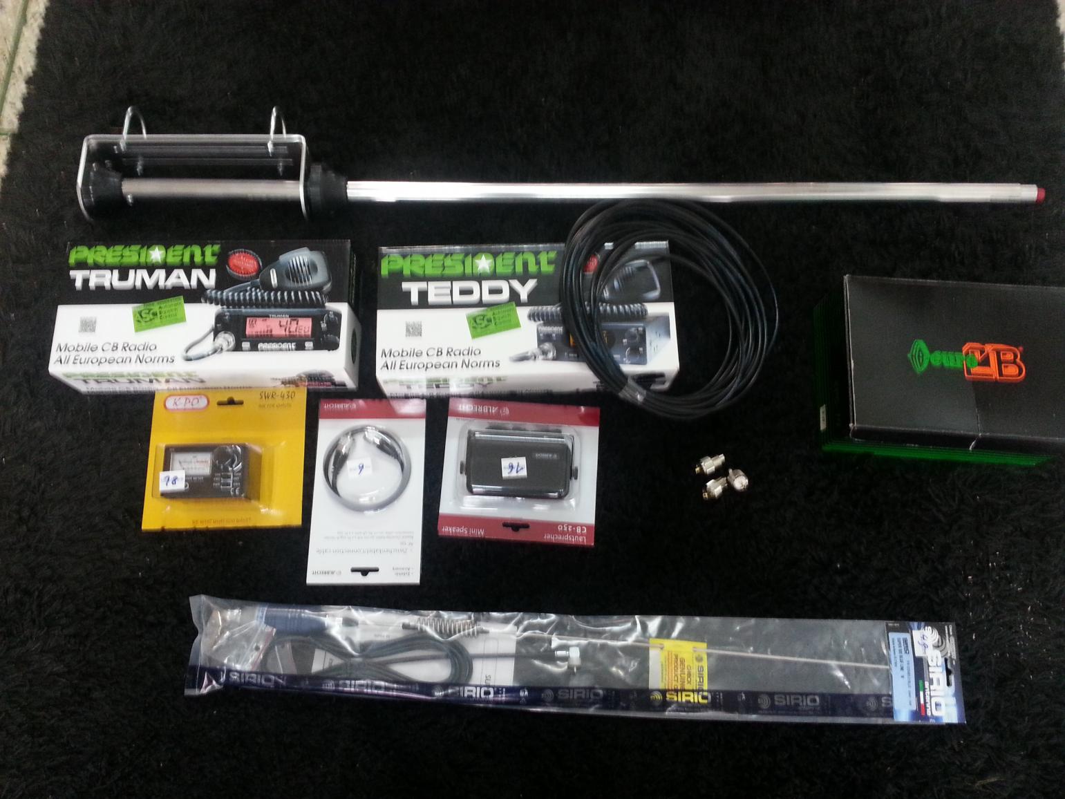

Vandaag 2 CB's gekocht . Een President Truman en een President Teddy.
De Teddy installeer ik in de cave met een grote antenne die 4,5 m boven steekt.
De Truman bouw ik in de Jeep in.
Antenne komt op de zijkant zodat het een symmetrie volgt met de radio-antenne aan de andere kant. (ondertussen staat de LED bar en werklichten naar achter ook gemonteerd.)
Ik ben benieuwd naar het resultaat van beide CB's .
Hier volgt reeds een enkele foto .
De antenne op de cave zal ik morgen fotograferen. Te donker nu.
