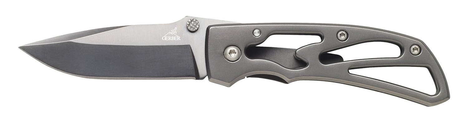

Kvgorp Geplaatst: 19 maart 2014 Geplaatst: 19 maart 2014 Ik ben nu bezig met een Herbertz vouwmes, dezelfde als @carismo heeft. Dit was mijn oude EDC maar ik vond hem wat dik en zwaar om dagelijks mee te sjouwen. Ik heb deze nu opgeofferd als probeer mes omdat deze sowieso een opknapbeurt kon gebruiken. Het resultaat is echter bedroevend geworden. Verder heb ik nu een Gerber Powerframe als EDC met een 7Cr17MoV Steel blade en een Leatherman Charge TTI met S30V stainless steel. deze laatste twee durf ik dus nog niet te slijpen omdat ik bang ben ze te vergalopperen. De Gerber is al niet meer zo scherp als dat hij was. Quote

kwakster Geplaatst: 19 maart 2014 Geplaatst: 19 maart 2014 Mijn advies zou zijn om niet al teveel tijd te spenderen aan zowel de Herbertz als de Gerber, en je te concentreren op het S30V lemmet van de Leatherman. Zelfs als je de twee eerste messen ooit goed scherp krijgt dan zul je merken dat je ze binnen no-time opnieuw zult moeten slijpen, want beiden merken staan vandaag de dag nou niet bepaald bekend om hun staalkeuze & geweldige harding ervan. Het S30V staal in de Charge is echter een goede keus en ook prima gehard, maar het goed slijpen ervan stuit bij vrij veel mensen op problemen. Niet zozeer vanwege de hardheid van het staal zelf (rond de 60 HRC), maar vanwege de vrij grote hoeveelheid letterlijk keiharde & zeer slijtvaste vanadiumcarbides die er in zitten, en welke een hardheid hebben van +/- 83-84 HRC. Voor het slijpen van deze staalsoort raad ik je minimaal silicium carbide als slijpmiddel aan, maar betere ware nog diamant. Quote

Kvgorp Geplaatst: 19 maart 2014 Geplaatst: 19 maart 2014 Mijn advies zou zijn om niet al teveel tijd te spenderen aan zowel de Herbertz als de Gerber, en je te concentreren op het S30V lemmet van de Leatherman. Zelfs als je de twee eerste messen ooit goed scherp krijgt dan zul je merken dat je ze binnen no-time opnieuw zult moeten slijpen, want beiden merken staan vandaag de dag nou niet bepaald bekend om hun staalkeuze & geweldige harding ervan. Het S30V staal in de Charge is echter een goede keus en ook prima gehard, maar het goed slijpen ervan stuit bij vrij veel mensen op problemen. Niet zozeer vanwege de hardheid van het staal zelf (rond de 60 HRC), maar vanwege de vrij grote hoeveelheid letterlijk keiharde & zeer slijtvaste vanadiumcarbides die er in zitten, en welke een hardheid hebben van +/- 83-84 HRC. Voor het slijpen van deze staalsoort raad ik je minimaal silicium carbide als slijpmiddel aan, maar betere ware nog diamant. Ik kan toch mooi die Herbertz en gerber. Gebruiken om het me zelf aan te leren voordat ik aan die leatherman begin. De vraag is alleen hoe bepaal je en houd je je hoek. Quote
