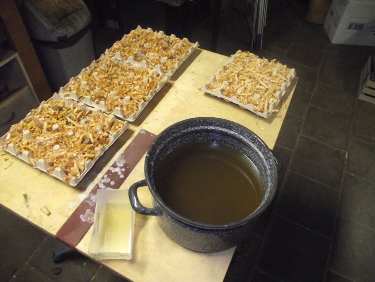

Roel22 Geplaatst: 15 januari 2024 Delen Geplaatst: 15 januari 2024 Ik heb ze zo ook wel gemaakt en dan neem ik een stuk rondhout wat de doorsnede heeft van de binnenzijde van de mal. Deze plaats ik tegen de onderzijde, een flinke tik met de hamer tegen het hout en je kaars is los. Ik maak ze nu meestal door te dompelen. En een deel van oude resten kaarsvet gebruik ik om aanmaakblokjes te maken. Quote Link naar reactie Delen op andere sites Meer opties om te delen...
