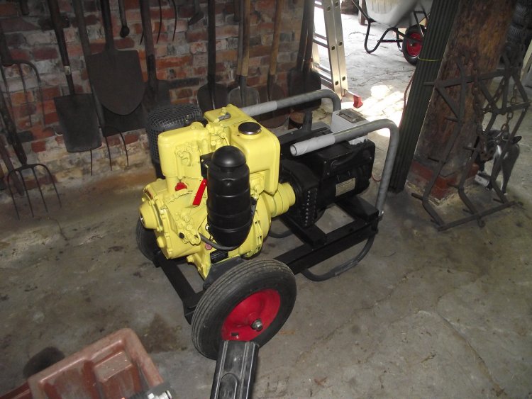

Roel Geplaatst: 17 december 2020 Geplaatst: 17 december 2020 Wij hebben een 14 pk Hatz diesel als krachtbron voor het aggregaat. De diesel in de tank zit er nu Acht jaar in en iedere maan slinger ik het ding even aan en laat hem lopen tot ie lekker warm is. Geen problemen met de diesel dus. 2 Quote
JJ&A Geplaatst: 17 december 2020 Geplaatst: 17 december 2020 Een mooi toestel, en grijze poes. Naar mijn idee kan de T5 fijnere verstuivers hebben en gauwer verstop taken, maar aan de andere kant, zit er dan ook een brandstof filter in die rommel er nog meer uithaalt, dat willen we nog wel eens vergeten, ik in ieder geval. Je gereedschappen en toestel ziet er goed onderhouden uit en schoon. Quote
Roel Geplaatst: 18 december 2020 Geplaatst: 18 december 2020 Tja man, gereedschap hóórt schoon en goed onderhouden te zijn.... Dat is het jaarlijks terugkerend winterklusje. Spaden en batsen schoonmaken en scherpen. Zeisen haren, schoffels scherpen, vorken schoonmaken en scherpen etc. etc... Motorzagen een beurtje geven, de bijlen weer scherp maken, er is altijd wel iets op dat gebied te doen. Maar goed, dat is eventueel iets voor een ander topic... Quote
