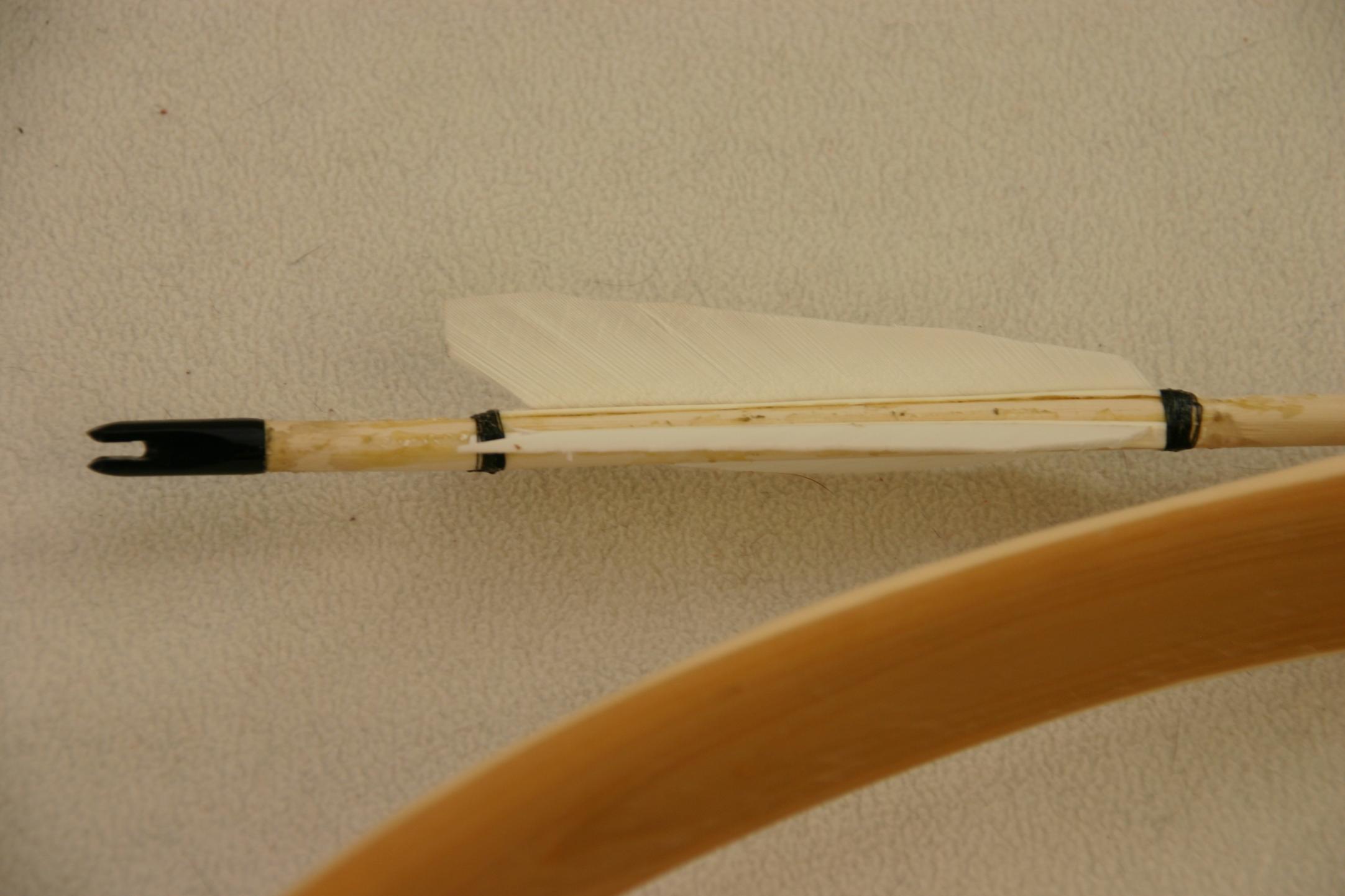

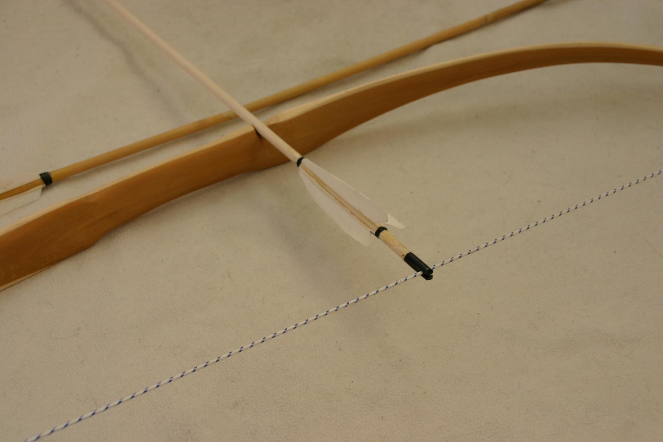

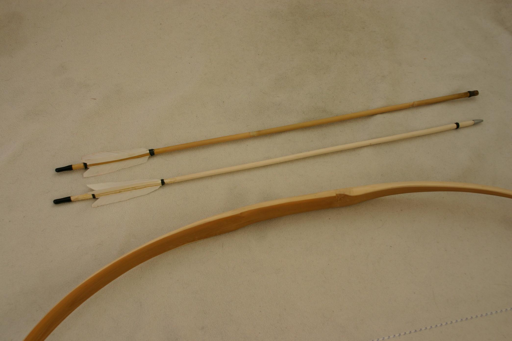

Gast Peerke Geplaatst: 9 februari 2014 Geplaatst: 9 februari 2014 Net voor de milleniumwisseling had ik al eens meedere handbogen gemaakt van o.a. wilgen- en taxushout. Wilg is te slap om direct te gebruiken, en taxus is al sinds lange tijd gebruikt vanwege zijn eigenschappen. De boog waar ik toen aan gewerkt had schoot 100 meter, maar na 4 keer schieten brak hij. Door werk en omstandigheden ben ik er tot 2 jaar geleden niet meer aan toegekomen, en heb het nu nog eens geprobeerd. De opzet was, om met weinig en eenvoudig gereedschap een functionele boog te creeëren Eerst mensen van de gemeente die in het park bezig waren met taxus te snoeien lief aangekeken en een paar flinke takken meegenomen. Ondertussen her en der wat in het park wat bamboe geoogst, en in het bos en omgeving wat hazelnoot- en ligustersprieten geknipt. Van een bevriende jager kreeg ik 4 ganzen. Vervolgens al het hout en takken laten drogen. [ATTACH=CONFIG]8228[/ATTACH] In bovenstaand plaatje de bogen. De grootste boog heeft de kleinste kracht. Ik schat 10 pond. Maar het was een probeersel. De kleinste boog schat ik op 30-40 pond. [ATTACH=CONFIG]8230[/ATTACH] In bovenstaand plaatje de kleine boog met 2 pijlen. De donkerste pijl is van bamboe, de lichtere is van hazelnoothout. [ATTACH=CONFIG]8229[/ATTACH] Van takken pijlen maken. Klinkt eenvoudig, maar kost veel tijd. Na het schillen van de bast laten drogen, schuren en rechten. Van ganzeveren veertjes maken, stuk voor stuk erop plakken en voor- en uiteinde omwikkelen met garen en een toefje lijm erop. Met een punteslijpertje de top wat afgerond en een nokje geplakt. [ATTACH=CONFIG]8231[/ATTACH] In bovenstaande foto klemt de pees in het nokje, en rust de pijl in een uitsparing net boven het handvat. [ATTACH=CONFIG]8232[/ATTACH] Helaas is de close-up van de uitsparing niet echt duidelijk. Tijdsbesteding. Boog in vorm snijden met zakmesje, boog verder modelleren met houtrasp en schuren, schuren schuren en daarna tilleren: 20 uur Stokje schuren, richten en rechten, veren en nokje plakken en veren en punt omwikkelen met garen en lijm: 1 uur per pijl. Quote

Wafels Geplaatst: 9 februari 2014 Geplaatst: 9 februari 2014 @Peerke Wat voor punt zet je op je pijlen (qua gewicht mbt het zwaartepunt van de pijl 7 a 10 % naar voren als ik me goed herinner ) Ik zie namelijk maar een heel klein stalen puntje op je pijl of vertekend dat ? Ik zie je plaatjes nu wel en ik vind het eng dat je een groef maakt in je boog voor je pijl (verzwakt je boog behoorlijk ) , waarom heb je er geen nok op gemaakt ? wel netjes gedaan die bogen gr will Quote
Gast Peerke Geplaatst: 9 februari 2014 Geplaatst: 9 februari 2014 Pijlen met puntje zijn voor de sier. Indien gewenst, recht afzagen, uitboren en een schroefspijker van de Formido erin. Heb je een scherpe metalen punt die verzwaard, zonder snijdende delen ! Quote
Keyser Suze Geplaatst: 9 februari 2014 Geplaatst: 9 februari 2014 Pijlen met puntje zijn voor de sier. Indien gewenst, recht afzagen, uitboren en een schroefspijker van de Formido erin. Heb je een scherpe metalen punt die verzwaard, zonder snijdende delen ! Leuk gedaan hoor. Die pijlen zien er keurig uit. Klasse. De bogen lijken mij wel wat fors gespannen en verder uit trekken levert dan niet veel meer kracht op wel meer kans op krak. Iets langer en dikker laten? Of zijn het meer een soort ruiterbogen (dan heb ik niets gezegd). Quote
hhpp Geplaatst: 9 februari 2014 Geplaatst: 9 februari 2014 Leuk om te zien en mooi dat je het weer opgepakt hebt. Hoe schieten de 2 verschillende pijlen? En waarom heb je gekozen voor plastic nokjes ipv selfnocks bij deze natuurpijlen? Quote
Gast Peerke Geplaatst: 9 februari 2014 Geplaatst: 9 februari 2014 Leuk om te zien en mooi dat je het weer opgepakt hebt. Hoe schieten de 2 verschillende pijlen? En waarom heb je gekozen voor plastic nokjes ipv selfnocks bij deze natuurpijlen? De nokjes zijn uit gemakzucht, al heb ik ook selfmade nokjes. Zonder extra verzwaring aan de voorzijde schiet bamboe beroerd (te licht), hazelnoot gaat redelijk, en pijlen van liguster schieten het best. Liguster is taai en sterk, is redelijk makkelijk te rechten en heeft een mooie swing bij schieten. Quote
Gast Peerke Geplaatst: 9 februari 2014 Geplaatst: 9 februari 2014 Leuk gedaan hoor. Die pijlen zien er keurig uit. Klasse. De bogen lijken mij wel wat fors gespannen en verder uit trekken levert dan niet veel meer kracht op wel meer kans op krak. Iets langer en dikker laten? Of zijn het meer een soort ruiterbogen (dan heb ik niets gezegd). Het was meer een experiment om met eenvoudig materiaal iets leuks te maken wat werkt, en wat het blijft doen. Zo van hoe deed de primitieve mens dat 20.000 jaar terug ? Ik heb er veel van geleerd, vooral dat het niet zo simpel is. De kortste boog is inderdaad meer een ruiterboog zoals de Mongolen deze ooit gebruikten. Onder een hoek van 45 graden schieten komt de pijl 100 meter verder neer. Niet slecht. Gewoon een leuke creatie. Quote
