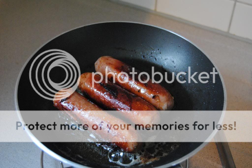

Het is dan niet een volwaardige review maar meer een bevinding van mijn kant.
Ik heb vandaag een aantal kookelementen uit mijn BOB gehaald om het gewicht te verminderen. Ik heb nu de spiritusbrander van Esbit in mn BOB zitten, want met een kleine toevoeging is het best een leuk item.
Ik heb zelf van stevig gaas een klein roostertje geknipt zodat er een pan op geplaatst kan worden. In een eerdere test bleek dat als je rechtstreeks een pan op de brander zet het vuur uit gaat. In het rooster heb ik een opening gemaakt zodat het dekseltje waarmee je de brander kunt doven makkelijk over de brander kunt plaatsen
Ik heb de brander op het aanrecht geplaatst en gevuld met spiritus. Rooster er overheen en de worstjes van @zippo in de pan, en gaan met die spiritusbrander.
Hierna de pan op het rooster geplaatst en alles voelde best stabiel.
Al met al vind ik het een uitstekende manier om dit als kooktoestel te gebruiken. Hij is degelijk, redelijk goedkoop €12,95 , en kan vervoerd worden met spiritus in de brander zelf.

Die worstjes zien er wel lekker uit zeg, heb je toevallig nog bijgehouden hoeveel tijd het kostte om ze gaar te krijgen?
De brander had ongeveer een minuut of 3 á 4 nodig om goed te gaan branden. Met een half gevulde brander.
In totaal 10 minuten en ze waren heet en gaar.
