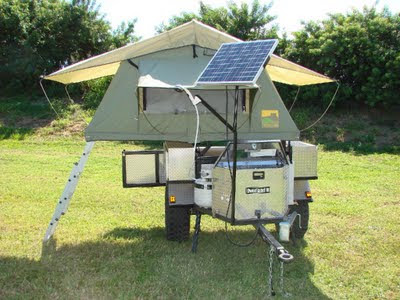

Ik ben nu aan het bedenken/bekijken hoe ik mijn zonnepaneel een stabiele plek kan geven OP de vw om zo continue de accu's op peil te houden.
Ter aanvulling: hij is inderdaad geremd :D
zit er geen bak op de dissel? meestal zit die er (kan het niet op de foto's zien)
dat zou wel een aardige plek zijn voor een paneeltje
foto's vd electra is altijd leuk ;) ojah ojah ojaaaaaaaaaaah haha
Ik heb inderdaad een knoepert van een disselbak :)
