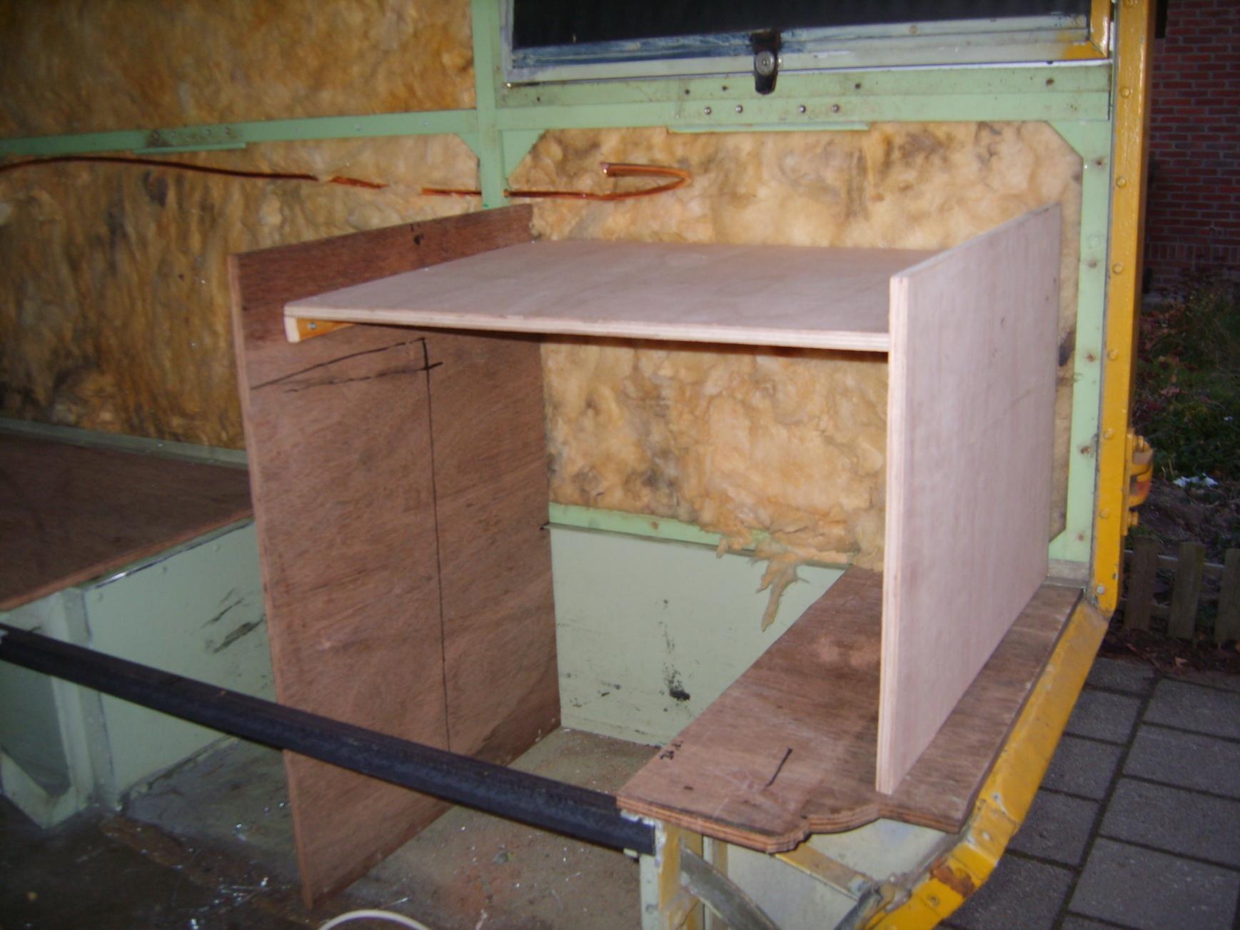

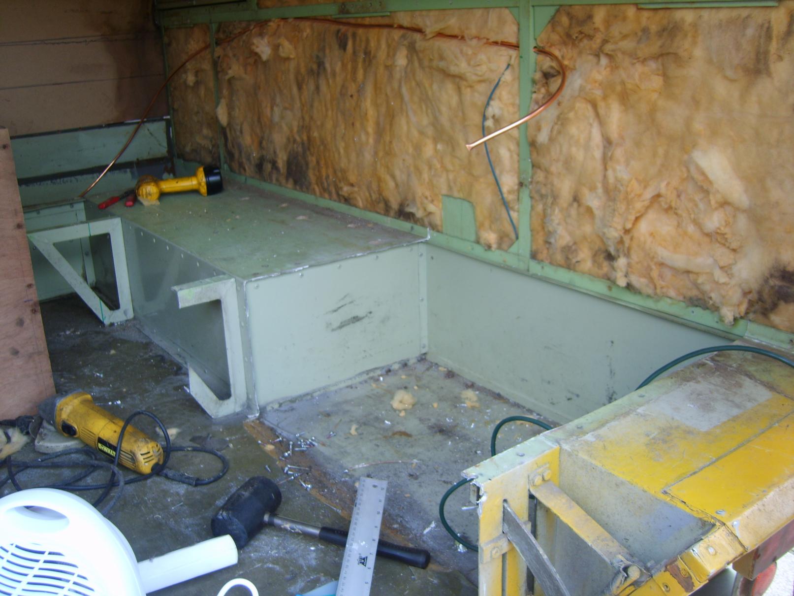

Gast der_obergefreiter Geplaatst: 5 december 2012 Geplaatst: 5 december 2012 zo vandaag stuk kast eruit gezaagd , zodat alleen de wielkast er nog zit aan de rechterkant , kan ik daar de kast voor kooktoestel kwijt . gas leiding wel gelegd maar nog niet in klemmen gezet , wordt snel donker , helaas en had geen trek om in de sneeuw te staan klooien . Quote

Gast der_obergefreiter Geplaatst: 5 december 2012 Geplaatst: 5 december 2012 nog even een stuk binnenwand geïsoleerd met van die troep voor onder laminaatvloer , heb ik in 1 klap vocht scherm, extra isolatie en misschien blokkeert die zilverfolie ook nog mijn gsm, heb ik binnen rust Quote
nvd72 Geplaatst: 6 december 2012 Geplaatst: 6 december 2012 zo vandaag stuk kast eruit gezaagd , zodat alleen de wielkast er nog zit aan de rechterkant , kan ik daar de kast voor kooktoestel kwijt . gas leiding wel gelegd maar nog niet in klemmen gezet , wordt snel donker , helaas en had geen trek om in de sneeuw te staan klooien . een kleine tip, zorg er voor dat er ventilatie is naar buiten als je een gas tankje ofzo in de laro plaatst.. laatste wat je wilt is stikken in je slaap omdat je het kraantje niet goed hebt dicht gedraait. Quote

Gast der_obergefreiter Geplaatst: 6 december 2012 Geplaatst: 6 december 2012 de gasflessen komen buiten de cabine en uiteraard komt er ventilatie, zowel mechanisch als normaal dmv schuiframen .. Quote

Gast der_obergefreiter Geplaatst: 6 december 2012 Geplaatst: 6 december 2012 Hee, @Preppie&kokkie, dat zwart is wel cool, maar is dat wel cool? In de zon? Voordat ik het ook ga doen. En @der_obergefreiter. Extra isolatie? Bij mij is hij nog mariniers-kaal van binnen. Dus dat varieert van vriezen tot oven-temperaturen. aangezien ik nog steeds het woeste plan heb om er een keer mee naar de noordkaap te rijden wil ik er toch wat isolatie in hebben . nou zat er al glaswol in, bleek. maar ik zag dat de achterkant van de orginele betimmering toch iets van nattigheid had gevoeld . vandaar dat ik er die zilverfolie zooi opgeplakt heb . en 's zomers is isolatie ook wel lekker . een isolatie dempt ook een beetje het galmen van motorgeluig en wielen , kan met die enorme klankkast achterop ook geen kwaad . Quote
Gast Heksenboot Geplaatst: 6 december 2012 Geplaatst: 6 december 2012 aangezien ik nog steeds het woeste plan heb om er een keer mee naar de noordkaap te rijden wil ik er toch wat isolatie in hebben . nou zat er al glaswol in, bleek. maar ik zag dat de achterkant van de orginele betimmering toch iets van nattigheid had gevoeld . vandaar dat ik er die zilverfolie zooi opgeplakt heb . en 's zomers is isolatie ook wel lekker . Goed isoleren is echt moeilijk, vanwege dat vochtprobleem. Bij huizen heb je een spouw - damp-doorlatende laag folie - isolatie - damp-remmende laag folie. Er bestaan ook van die gelaagde folie's, met dun space-deken en wollig kunststof spul, laag om laag, verschillende diktes. [ATTACH=CONFIG]2030[/ATTACH] Als je alles dichtplakt, krijg je vocht-problemen. Ventileren moet sowieso. Ook als je iets aan het verbranden bent binnen. CO/CO2/brandbare dampen. Mijn webasto heeft het begeven en repareren/nieuw is nou te duur. Houtkacheltje lijkt me wel leuk. Ha, Noordkaap, cool Quote

Gast der_obergefreiter Geplaatst: 6 december 2012 Geplaatst: 6 december 2012 Goed isoleren is echt moeilijk, vanwege dat vochtprobleem. Bij huizen heb je een spouw - damp-doorlatende laag folie - isolatie - damp-remmende laag folie. Er bestaan ook van die gelaagde folie's, met dun space-deken en wollig kunststof spul, laag om laag, verschillende diktes. [ATTACH=CONFIG]2030[/ATTACH] Als je alles dichtplakt, krijg je vocht-problemen. Ventileren moet sowieso. Ook als je iets aan het verbranden bent binnen. CO/CO2/brandbare dampen. Mijn webasto heeft het begeven en repareren/nieuw is nou te duur. Houtkacheltje lijkt me wel leuk. Ha, Noordkaap, cool ja, er komen in betimmering ook luchtgaten voor doorstroming er achter ivbm vocht ik heb er een beetje ervaring mee door het verbouwen van motorjachtjes , dus hoop dat het in auto hetzelfde werkt . ik wil zelfde sandwichsysteem creëren door die ondervloerzooi , hardboard en dan een vinylbekleding aan de binnenkant . ik heb op het dak 2 ontluchters waar ik (computer)ventilatoren in ga zetten op 12V , zodat ik als ik met deuren dicht moet koken ik de dampen af kan zuigen . en de aanzuiging van verse lucht die er op zat blijft bestaan . die zitten in de cabine , met inlaat openingen boven de voorruit .. Quote
