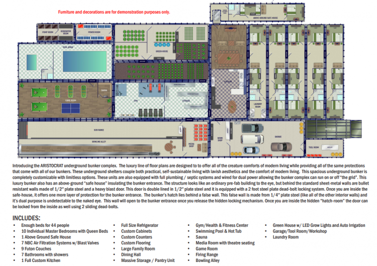

voor een impressie voor het huidige plan kan je de bijlage-foto bekijken

Het plaatje is zomaar van het web getrokken neem ik aan, aangezien deze Aristocrat bunker in de VS al tegen de 8 miljoen euro aanhikt voor alleen het bouwen en dat wordt er aan deze kant van de plas niet goedkoper op. Uiteraard heb je nog een flink stuk grond nodig en vergunningen voor zo'n bouwwerk. Als de SHTF losbreekt kon het ook wel een druk worden voor de deur, zo'n complex hou je niet geheim.

Ik heb geen verstand van bunkers maar wat een dom ontwerp.
Ik heb de video bekeken via de link van @Raycoupe, man , man wat een onzin. Als je de deur dichttrekt en 40man laten een scheet dan ga je dood. Die paar filtertjes gaan je niet redden.
Vluchtautos geven al aan wat voor volk dit soort onzin gaan kopen.
Een zwembad? Enig idee hoeveel vocht je daarmee in een dichte stalen doos brengt?
O en ik mis ergens de brandstof opslag. Vier diesel generators zullen vast wel wat lusten om al die groeilampen aan te houden.

Leuk maar ik zie een paar issues:
Het ontwerp is levensgevaarlijk slecht.
Sorry, maar het ontwerp is onlogisch en onveilig. Slecht te verdedigen, de slaapkamers liggen vooraan zonder langs enige vorm van bewaking (behalve dat buitenhuisje) te moeten; compleet onacceptabel. Iedereen moet dwars door de keuken heen om verder de bunker in te kunnen; onhygienisch als de hel, compleet onacceptabel. Iedereen komt door de storage ruimte om naar de sportzaal enzo te moeten. Te makkelijk om even snel wat extra voedsel of snacks oid te grijpen; wederom compleet onacceptabel. De battery room recht naast de generator ruimte klinkt leuk maar is onhandig; is er iets mis met je accu's dan is je generator onbereikbaar en zit je compleet zonder stroom. Brandstof doe je zo te zien niet aan. Een mogelijkheid om de generator er uit te krijgen voor onderhoud/vervanging lijkt ook te ontbreken. Accu's moet je ook door het hele complex heen slepen. Een ruimte voor de luchtverversing/circulatie/filtering ontbreekt compleet. Technische installatie voor watervoorziening (koud en warm) en riool ontbreekt. Er is maar 1 route van waar dan ook in het complex, naar buiten. Geen nooduitgang zover ik kan vinden; compleet onacceptabel.
Conclusie: deathtrap, you're all gonna die down there :(

@Enki, ik denk, nee ik weet het zeker; het is een amerikaans ontwerp voor amerikanen. Die denken niet zo ver, diep en lang na.
over dit soort/type "deathtraps" zijn er diverse YT filmpjes te vinden. Inclusief die van een gasexplosie in een type van deze firma. Had iets te maken met gebruik van gas om te koken in een verder afgesloten ruimte of zo.

Mja, dit is duidelijk een Rising S(hit) ”bunker”.
Genoeg te zien op youtube om elk verstandig mens te overtuigen om nooit zo’n ellendig excuus voor een bunker van RS te willen kopen.
De luchtfilters zijn lachwekkend slecht, inlaat en uitlaat zitten vaak vlak naast elkaar, aansluitingen tussen kamers zijn niet waterdicht en de zooi staat dus al snel onder water en roest als de hel, de deuren zijn slecht…
RS zijn een stelletje oplichters…
Het hele staal panelen idee is wat vreemd. Waarom niet beton storten?
