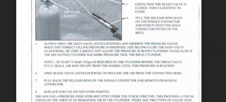

Bully Geplaatst: 18 augustus 2021 Geplaatst: 18 augustus 2021 Op 3-7-2021 om 23:58, Madeliefje zei: Hatsan Hercules Bully .30 132joule met een losse pomp. Deze heeft een magazijn voor 10 pellets, zodat je snel kan doorladen. De zwaardere calibers zijn minder zuiver op 100m Het is wel ff flink pompen maar prima te doen voordat je op jacht gaat. Wil je er nu ook al in tuin of op de schietbaan mee schieten dan is een duikfles wel handiger. Een prima korte PCP voor de jacht en zelfverdediging. Hallo iedereen Ik heb zojuist de Hercules Bully aangeschaft met een handpomp. Ik kreeg de buks volledig leeg toe en wou deze oppompen. Ik ben een half uur aan het pompen en zie nog geen verandering op de wijzer van de handpomp. Is dit normaal? Hoe lang duurt het voor je 200 bar hebt gepompt in de buks? Quote
Madeliefje Geplaatst: 18 augustus 2021 Geplaatst: 18 augustus 2021 12 minuten geleden, Bully zei: Hallo iedereen Ik heb zojuist de Hercules Bully aangeschaft met een handpomp. Ik kreeg de buks volledig leeg toe en wou deze oppompen. Ik ben een half uur aan het pompen en zie nog geen verandering op de wijzer van de handpomp. Is dit normaal? Hoe lang duurt het voor je 200 bar hebt gepompt in de buks? Heb je een nieuwe pomp? Bij een tweedehands is vaak het rubbertje kapot. Deze buksen hebben een extreem groot luchtreservoir. Dus lang pompen. Als hij door het schieten half leeg is weer oppompen. Of toch een duikfles en de pomp retour! Quote
Hermanusb Geplaatst: 18 augustus 2021 Geplaatst: 18 augustus 2021 Lang. maar ik denk dat je lekkage hebt. Als een buks helemaal leeg is moet je soms een foefje gebruiken om hem te kunnen vullen. misschien ff kijken op YT. Quote
Pantoffel Geplaatst: 19 augustus 2021 Geplaatst: 19 augustus 2021 (aangepast) De eerste keer op druk krijgen moet vaak met een duikfles....daarna moet het met de pomp wel lukken. Heeft volgens mij iets te maken met een ventiel waarbij de druk boven de 50 of 100* Bar moet liggen. Dus ook een tip (en al eerder aangegeven)....bij 100 Bar lekker oppompen💪 (heb het er even bijgezocht) *zie puntje 5 Veel plezier met je aanschaf... 19 augustus 2021 aangepast door Pantoffel plaatje erbij Quote
