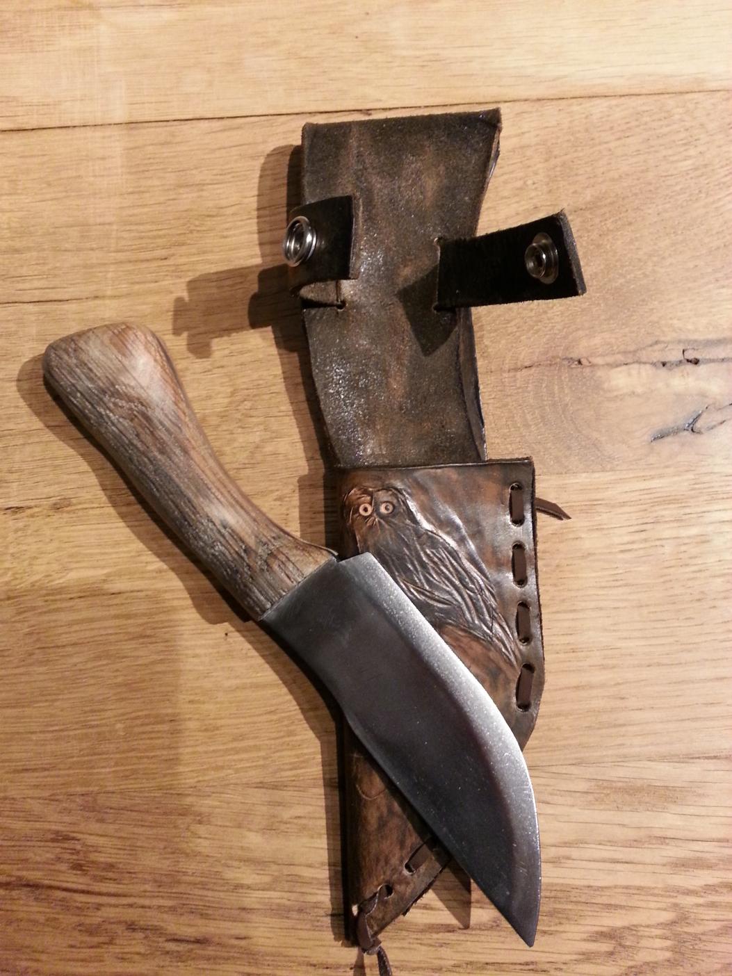

Gast tom666 Geplaatst: 29 maart 2015 Geplaatst: 29 maart 2015 Nu was het eens tijd om een mes voor mijzelf te maken. Niet veel tralala maar gewoon to the point. Vervaardigd uit het nu wel bekende Hardox 500 met mooi eiken handvat met metaalverkleuring in de eik. De schede wordt geweven vastgezet en gegraveerd met de afbeelding van een bosuil en eik... De reden daarvoor is omdat er s' avonds hierachter steeds een bosuil aan het roepen is naar een andere verder in het bos. Ik heb hem al 1 keer kunnen spotten en hij zat in de eik tussen de vele andere soorten bomen hier achter. Het is een pracht spektakel naar mijn mening en daar haalde ik de inspiratie. Het handvat van het mes is zwaar in vorm geschuurd zodat het werkelijk '' vast '' in de hand ligt. Verdere update volgt.. Quote

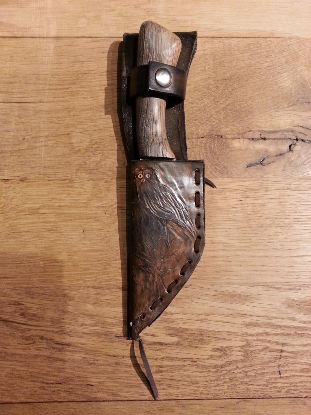

Gast tom666 Geplaatst: 29 maart 2015 Geplaatst: 29 maart 2015 Voila Mijn no bullshit mes met schede is klaar. Meer hoeft het voor mij niet te zijn. Quote

Wafels Geplaatst: 30 maart 2015 Geplaatst: 30 maart 2015 @tom666 Erg gaaf die schede zo met die uit op die boom hoe heb je dat gedaan ? want ik vind het wel erg gaaf gr will Quote
Gast tom666 Geplaatst: 30 maart 2015 Geplaatst: 30 maart 2015 @tom666 Erg gaaf die schede zo met die uit op die boom hoe heb je dat gedaan ? want ik vind het wel erg gaaf gr will Op zich is het niet zo heel moeilijk. Je zoekt een prent ,waar speelt geen rol en print die af of tekent die over; Daarna maak je deze prent passend voor het stukje leer dat je wilt gaan bewerken. Je maakt het leer lichtjes vochtig en legt de prent er over. Dan teken je met balpen op het papier de contouren van de tekening en druk die zo in het leer. Nadien bevochtig je het leer weer een beetje en ga je met een fijn maar zeer scherpe cutter die tekening in het leer gaan snijden. Niet te diep natuurlijk. Nadien ga ik met een vormhout en lepel enz...contouren en schaduwen gaan hameren en lepelen naar eigen zin. Als dit klaar is wrijf ik het leer in met Dye. Dit is een kleurproduct speciaal voor leer en kan je in diverse kleuren aankopen. Als de dye droog is , meestal direct na het aanbrengen wrijf je die op met droge vod. Op deze manier maak je deze soort tekeningen zoals ik dit doe. Het vraagt beetje oefening maar met wat gezonde vaardigheid lukt het en krijg je een heel natuurlijke look. Ik hou van deze soort afwerking omdat ze simpel is en er geen al te veel tutuut komt bij zien...gewoon straight to the point. Maar dit is mijn mening...iemand anders vindt andere zaken mooi enz enz Groet Tom Quote

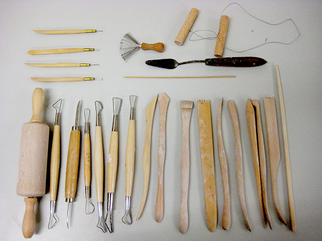

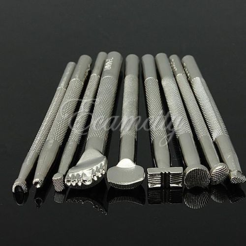

Gast tom666 Geplaatst: 30 maart 2015 Geplaatst: 30 maart 2015 @tom666 dank je voor je uitleg , moet ik toch ook eens proberen gr will De tools koop ik allemaal via ebay uk onder de noemer Leather carving tools . de houten vormlepels koop ik in een tekenwinkel waar ze ook klei materiaal verkopen. Dit is de tekening die de leidraad was voor de figuren Quote
