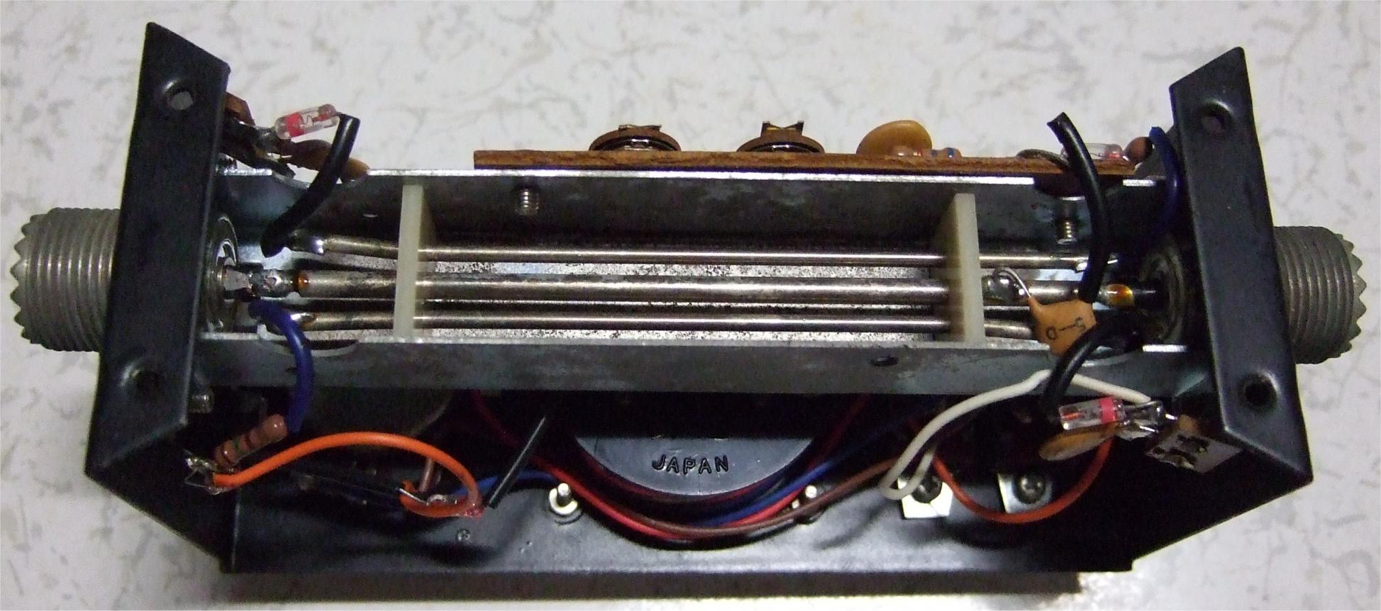

Dimidrie Geplaatst: 7 februari 2015 Auteur Geplaatst: 7 februari 2015 Daar kwam ik laatst bij toeval achter , dat mijn 27mc SWR-meter niet ging werken op met 2m/70cm, lol! Ga op zoek naar een goede meter, dat is de investering wel waard, geen zin om mijn apparatuur te mollen met slecht afgestelde antennes Quote
Gast ghostwhiper Geplaatst: 7 februari 2015 Geplaatst: 7 februari 2015 @Dimidrie dit is zo'n beetje een laag budget meter die kwalitatief goed is. http://www.dile.nl/meetapparatuur-po-av-cn600-swrpowermeter-p-842.html Zit maar een kleine afwijking in vergeleken met de antenne analyzer Overigens even een klein puntje. Veel mensen denken dat een swr meter hun zender kan redden als de swr niet goed is maar dit is niet waar. Een swr meter beschermt de apparatuur niet. Het is niets anders dan een meetbrug naast de antenne draad die gewoon doorverbonden zit. Zie foto Antenne draad loopt gewoon rechtdoor en de ground loopt via dat U profiel. Quote
