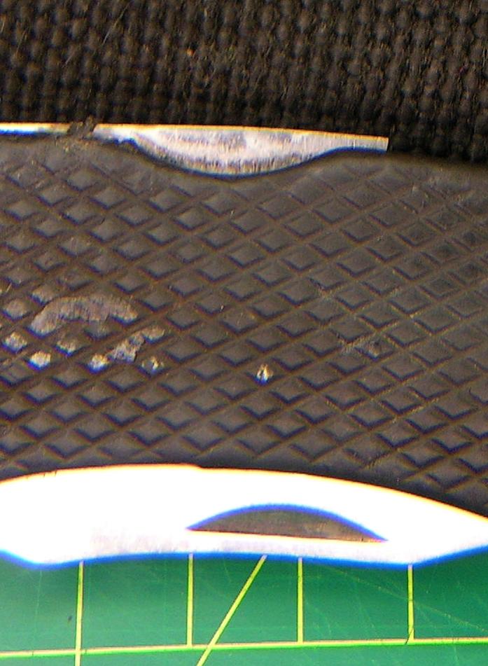

Ik heb hem in 1990 gekocht bij de locale dump voor 365,00 Guldens.Na twee weken had ik al last van loslatende Kraton Grips.
Terug naar de Importeur en na een tijdje weer opgehaald.Nooit geen last meer gehad van loslatende Grips.Tot voor kort.
Heb hem zogoed als kon gelijmd met een twee componenten rubberlijm.Het is wel niet netjes gedaan(Lijmresten) maar dat maakte mij niet uit(Verwijder ik nog).
Het vergrendel mechanism werkt ook nog nauwelijks.Wanneer ik het lemmet naar beneden duw dan ontgrendeld ie.Zit er nu aan te denken om het lemmet met het Tiglas apparaat netjes vast te lassen
Bij een slijperij(Proffesionele gereedschaps slijperij) hebben ze hem naar de klote geholpen destijds.
Malloot (WErknemer) heeft er veel te veel vanaf gehaald .Dit is inmiddels wel 18 jaar geleden.Zie foto Origineel ,hoe het lemmet behoort te zijn.
sog-tomcat-1-original-smca-engraving.jpg.82f6ee23a9577a0a02a5732f04a4baf5.jpgsog-tomcat-1-.jpg.63b99475436a2d57bdb7bcff39403f34.jpg sog-tomcat-3-.jpg.19ca97ef87fbe1748c2103064c0c3be7.jpgsog-tomcat-2-.jpg.18e0022ea9328680bbd3aa4e0eb06ac3.jpgsog-tomcat-5-.jpg.d2775c92e7d6fab4802c9b23a5f9380e.jpgsog-tomcat-4-.jpg.0d253aa5a2aa5fabe03e9e0d3a4059d9.jpgsog-tomcat-7.jpg.dabb2e1bd7578cbbdcf04adcc26eb32c.jpg
Het mes heeft na 24 jaar grof gebruik zijn dienst bewezen.En na een kjleine reparatie (Lemmet vast zetten) kan ie weer jaren mee.
Zijwaards is er na al die jaren gebruik nauwelijks speling.Het lemmet zit zeer goed bevestigt.Na vastzetten is het wel geen Zakmes meer,althans inklapbaar is ie niet meer.
Het geld drie dubbel waard.Of ze nog steeds zo Kwalitatief zijn weet ik niet.

Wat een verschil, voor en na het slijpen. Echt waardeloos als je denk naar een professional te gaan en ze het, welliswaar professioneel, verkloten.
Maar wel ontzettend mooi om te zien dat het men na zo'n lange tijd nog mee kan.
Kan het niet vergrendelen an het mes geen vervuiling achter het 'slot' zijn? Dan zou je met een trilbadje, of sonischbadje het vuil wel weg kunnen krijgen denk ik. Dat zou een opticien of misschien julwelier voor je kunnen doen.

Wanneer je goed naar de foto's kijkt dan zie je dat de Veerklip?vergrendelingsveer naar buiten komt.Dit in gesloten toestand van het mes.Sog-tomcat-8-.jpg.baee9e7e369cb511219a0159e2d66e1a.jpgSog-tomcat-9-.jpg.1d154ef20ee5dca72685695bc4044c78.jpg
Dit kan natuurlijk slijtage zijn maar ook troep.Alhoewel ik het mes al een keer goed gereinigt heb.Wanneer het mes vergrendelt is en je strijkt over de rug van het mes dan voel je ook de veer.Dan komt ie 1,5 mm omhoog.Maar wanneer gesloten dan zelfs meer dan 2 mm.

Tja, wat zal ik zeggen, lijkt wel gedaan door een broer van Jules de Corte met Parkinson.
Zonde van een klassieker.
Reinigen wil nog wel eens helpen bij lockproblemen, en hieronder staat hoe ik het zelf altijd doe.
(Heb even mijn eigen tekst van een Amerikaans messenforum gekopiëerd)
1) Brush with old toothbrush and a mixture of hot water & some dishwashing liquid.
2) Rinse under hot running tap while constantly working the pivot
3) Shake out excess water and let dry a few minutes
4) Spray the whole knife with WD-40 and put in ziplock bag for at least 30 minutes.
5) Then place the knife in an ultrasonic cleaner filled with a mixture of hot water & some dishwashing liquid.
6) Turn the cleaner on and watch the knife "explode" in grey clouds of gunk & debris, loosened by the WD-40.
7) Rinse under hot tap while working the pivot
8) If necessary repeat steps 6 and 7
9) Shake out excess water and let dry completely
10) Oil pivot pin with Nano-Oil (imo the best lubricating oil in existence today)

Het mes is nu vlijm scherp.Maar ik mis minimaal 5 mm van het Lemmet.

@frans81
Wat al eerder gezegd is, is dat er misschien veel vuil inzit. Zo dramatisch als het bij jouw mes naar buiten komt, hoort niet.
Zo hoort het er normaal uit te zien:
Ja ik weet nog goed hoe het eruit hoort te zien.
Ik zie ook dat(Als het jou mes is) je de duimknop(Voor snel openen) eruitgehaald hebt.
Het is lemmet is dus aan twee kanten geslepen?

Het is een SOGwinder 2, en die is maar aan 1 kant geslepen dus volledig legaal. Het lemmet loopt alleen in een speerpunt. De duimknopjes heb ik erafgehaald omdat ze niet lekker zijn bij dit mes.

Ik heb het mes net uit elkaar gehaald.De voorste Klinknagel eruit geperst en Lemmet er uitgenomen.
Het is echte slijtage! De nok die het Lemmet vergrendels is zowat weg.Ik heb hem weer in elkaar gezet en ga hem van de week netjes lassen.
Een mooi lasje er aan twee zijden langs en dan is het een klein dolkje:o
ER kwamen ook propjes stof onder de veer vandaan,aan tweekanten.Na deze verwijderd te hebben en dus weer in elkaar bemerkte ik geen verschil.
Daarna heb ik bovengenoemde geconstateerd.

Wat een feest van herkenning ( en wat een mishandeling van die slijpservice...... het doet gewoon fysiek pijn :( ):
Deze is dus ook > 20 jaar oud...

Ook bij mij is een handvat los gekomen, en helaas vind ik het mes dan niet meer goed bruikbaar, het ligt dan niet meer lekker in de hand.
Als je goed kijkt zie je ook een rand in het kunstof handvat.
Dit is van een poging een heet pannetje met het mes aan het handvat van het vuur te halen.
Gelukkig zag ik direct aan de rook dat het geen succes zou worden.
Daarmee, na die tekortkomingen, heeft het mes veel van zijn aantrekkingskracht voor me verloren.
Ik vind het nog mooi, maar functionaliteit gaat voor.

Ik heb het als zakmes zijnde altijd een goed mes gevonden.Het nadeel is het ontwerp:confused:
Het is zo degelijk gemaakt en zo stevig.Dat het eerder op een inklapbare dolk met een klein Lemmet lijkt dan op een zakmes.
En zodoende ga je het ook als Dolk/zwaarder mes gebruiken.Althans ik.Daarom ziet ie er ook zo mooi uit.
Ik denk dat als ik het mes beter verzorgt had dan zou ie minder slijtage vetonen.
