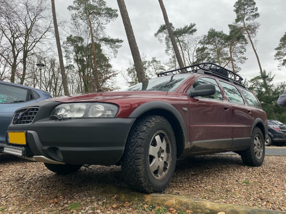

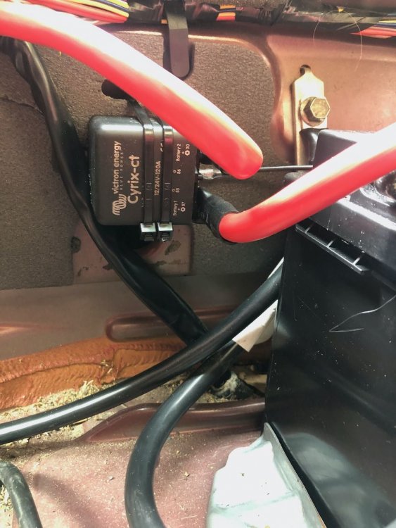

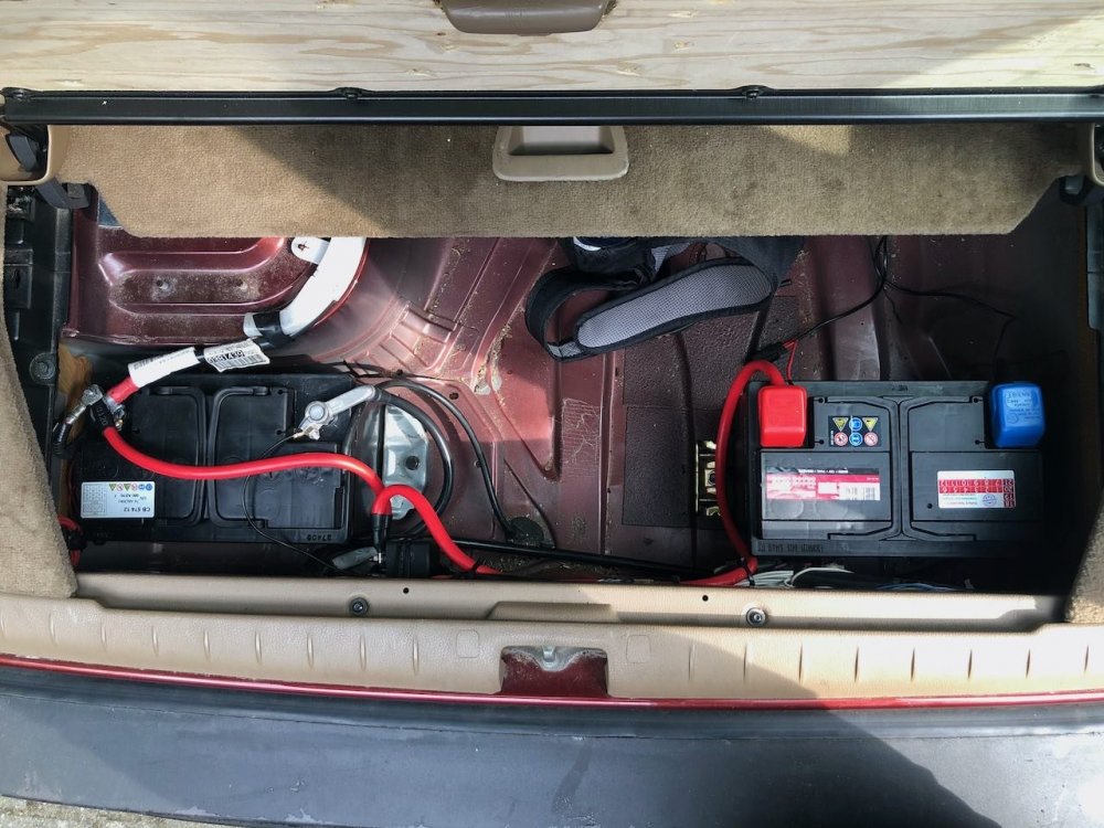

Waarde preppers, Ik ben ruim een jaar geleden begonnen met het aanpassen van een van de auto's waarvan de XC70 de beste kandidaat was als BOV. Inmiddels is de auto voorzien van een 2e accu die aangesloten is via een Cyrix relais dat automatisch de 2e accu afkoppelt zodra de spanning van de hoofdaccu te laag wordt. Mocht de hoofdaccu helemaal leeg raken, of een te lage spanning hebben om de auto te starten dan kan met 1 druk op de knop de 2e accu gekoppeld worden. Achter de 2e accu hangt een 230v omvormer, de aansluiting voor de Mobicool koelkast en meerde USB aansluitingen. Ook de communicatie apparatuur (27MC + VHF set) zijn aangesloten op deze accu. Verder is hij voorzien van flinke BF Goodrich T/A KO2 offroad banden, skidplate, LED verstraler en sinds enkele maanden ook een Thule dakdrager waar de velg met BF Goodrich reserveband op ligt (met een thuisbrengertje of normale band zou het differentieel binnen no-time kapot gaan). Rondom geblindeerd met geniale SolarPlexius platen en een aangepaste achterbank die helemaal plat kan en 190cm ligruimte biedt. Ik heb lang overwogen om een busje of iets dergelijks aan te schaffen als BOV, maar het vermogen, de wegligging en offroad-mogelijkheden van een AWD voertuig hebben me toch over de streep getrokken. Zelfs met het roofrack (dat flink wat afbreuk doet aan de aerodynamica) haalt hij met gemak de 200 en in de diepe modder is hij nog veel beter in zijn element, een paar weken geleden heb ik hem tot de bodemplaat in de modder gehad en zonder klagen klom hij er weer uit (moest het toch even zeker weten). Het motorblok is vlak voor aankoop vervangen en heeft nu zo'n 150k gelopen, dus hij moet nog probleemloos 350k meegaan Verder is uiteraard in alle auto's een GHB aanwezig, alsmede 20L water, een paar dagen aan voedsel, slaapzak, hygiëne artikelen, losse portofoons, etc. Op de wensenlijst staat nog een elektrische lier, het enige wat me echt tegenhoudt is de montage van zo'n kreng.. Ik zag dat de voorgaande BOV topics redelijk oud waren, dus ik ben benieuwd wat jullie momenteel als BOV gebruiken en aanvullingen op de accessoires hebben.1 punt

Ik heb in een garagebox een deel van de BOV accessoires staan, waaronder 2x 25L verse brandstof in metalen jerrycans. Ook heb ik een 120w zonnepaneel die ik via een SAE stekker kan aansluiten op de auto, maar ook de 'battery box' die ik gebouwd heb, hier zitten 6x 4.5Ah accu's in die voor aan totaal van 324Wh zorgen. Daarnaast nog een grotere accubak aan het bouwen met 2x 22Ah accu's waar ook een 230v omvormer in komt, alsmede een vloeistofpomp die geschikt is voor benzine/diesel om bijvoorbeeld 'gebruik' te kunnen maken van achtergelaten voertuigen, oppompen van lager geleden water, verzin het maar. In het verleden ooit een accubox gebouwd met een echte autoaccu van 70Ah, maar die was gewoon veel te zwaar om in een noodgeval makkelijk mee te kunnen nemen. Die accu wordt nu gebruikt als backup in de Volvo en is net als in jouw geval aangesloten met 'Franse' klemmen. Het loskoppelen van de hoofdaccu is niet echt een issue voor mij, de Volvo zit (helaas) vol met anti diefstal maatregelen, waaronder alarm, deadbolts, startonderbreker, etc. Zonder de sleutel kan die auto nooit gestart worden. Wegslepen kan ook niet, 4-wiel aandrijving en zodra de sleutel uit het contactslot gaat, moet hij (automaat) in de P en blokkeren alle wielen. Aan deze kant van het land gelukkig amper bruggen en een slootje/greppel hoeft geen probleem te zijn als je hem schuin oversteekt. In dat geval zal er continu 1 wiel zweven en hebben de andere 3 genoeg tractie om door te gaan. Dus als ik op de snelweg zou terechtkomen in een zware file, dan zou ik er geen moment over twijfelen om de weg te vervolgen via de berm, desnoods een weiland oversteken om door te kunnen.1 punt
